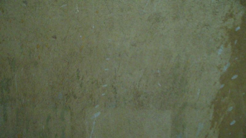

Вот стесняюсь спросить, а что за стена, что ты трещин не боишься?
Фото прилагаю к ответу.
Сорри, вчера не ответила ибо с ненадёжным немножко сралась
Бывает.  :no: Главное чтобы все миром решилось!!!
 Нужно было сразу фотографии сделать. дом кирпичный (1962 г.)
О сетке уже стал задумываться (для страховки). Сегодня связывался с представителем Glims, он ответил для гипсовой шпаклевки сетка не нужна.  Дом тем более уже не новый, наверное уже все "устоялось". Если трещинами пойдет, там и сетка не спасет.
Не пробовали гипсовую Glims. Цвет заманчивый светло - бежевый, как раз хотел колеровать венецианскую для первого слоя примерно в данный оттенок, а здесь сама шпаклевка похожего  оттенка. Останется только загрунтовать и морской губкой нанести венецианку и разгладить. А уж потом воском. Неизвестно, только хорошая шпаклевка или нет.
Ты думаешь что торговый представитель имеет отношение к стройке?  :lol:  У него ключевое слово НАВЕРНОЕ  :meet:
Вот тупо возьми поролоновый валик и прокатай стены водой. Ты увидишь эти трещины. Пока они под обоями, тебе до них пофиг, но как только ты снял обои и зафигачил венецианку.. Привет, я ваша трещинка :hi:
Лично я, никогда не делаю венецианку по кирпичным стенам без поклейки стеклохолста. Вот не делаю и всё. И это не потому что я стремлюсь "выжать" из заказчика как можно больше, кирпичные стены, даже в старых домах, имеют свойство трещать.

Они уже прогрунтованны двумя слоями грунтовки, трещин не заметил.  Завтра попробую воду нанести для убедительности при дневном свете.

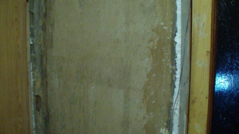

Сразу фугеном не получится. 5 мм перепады для фугена много. Да и уголки, на втором фото, клеить лучше на штукатурку. Дешевле, лучше и быстрее получится.

Сейчас прошелся с правилом по всем плоскостям. 5 мм только в 3 трех местах, в основном поверхность ровная. Для ровной поверхности Волма слой будет лишним, если шпатлевать, так сразу фюгеном. Где 5 мм, согласен, наверное лучше пройтись Волмой. Бетонконтакт не нужен для Волмы?

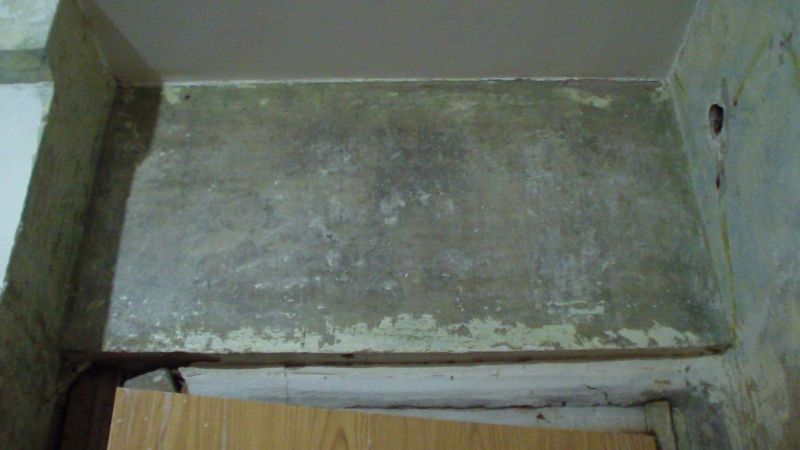

@fayaaaa,Верхние балки гладкие. На них по любому нужен бетонконтакт.  Удачи, спасибо!!!

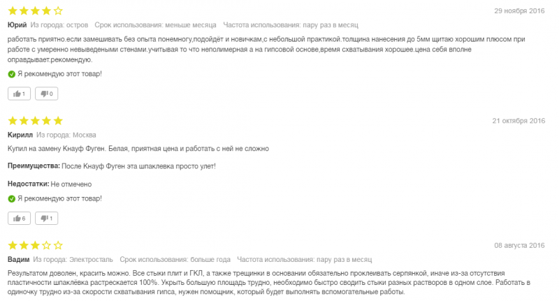

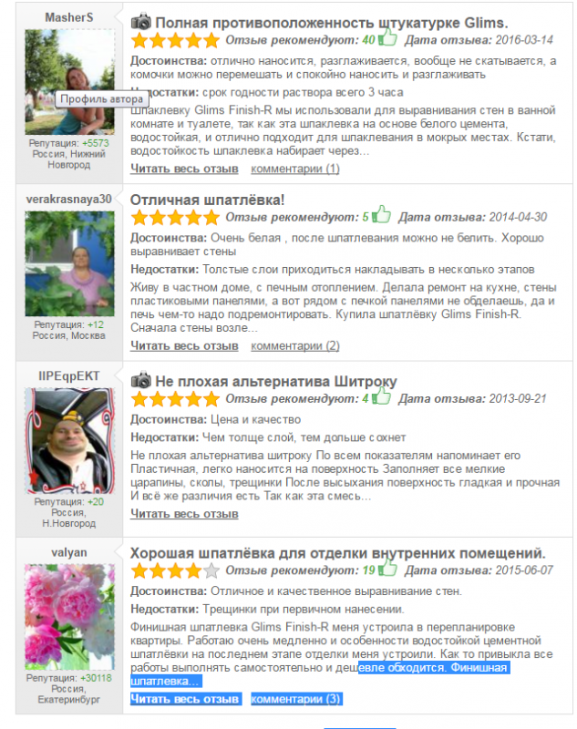

@Александр Андреевич, Саш, на цементную Glims-r хорошие отзывы. Может хорошая и на самом деле хорошая шпатлевка. Туда наверное столько всего добавлено.  Вот один отзыв - "Не плохая альтернатива шитроку По всем показателям напоминает его Пластичная, легко наносится на поверхность"

Нужно предварительно наносить бетонконтакт, вверху гладкие бетонные балки, прогрунтованные грунтовкой глубокого проникновения?
Блин, ну что за тяга к готовым шпаклёвкам?!  Сухие смеси гораздо дешевле и экономичней!
Желательно да.
Сашка, который Андреев сын, он вроде подробно описал почему цементную финишную использовать не стоит. Хотите - используйте. Это ваш выбор. Сашка, как и я, может только советовать. А прислушиваться к нашим советам или нет, это уже ваш выбор.

Там столько наверное столько добавок, что от цементной наверное только одно название.

Трещин на стене нет, сегодня смотрел. Трещины только если есть, на потолке (стыки плит).
На что лучше крепить армирующие (алюминиевые или ПВX) уголки на внешние углы?

Странно. Отзывы вроде нормальные. Или они еще не работали с хорошими шпатлевками и они не знают что есть хорошо?.   :)
