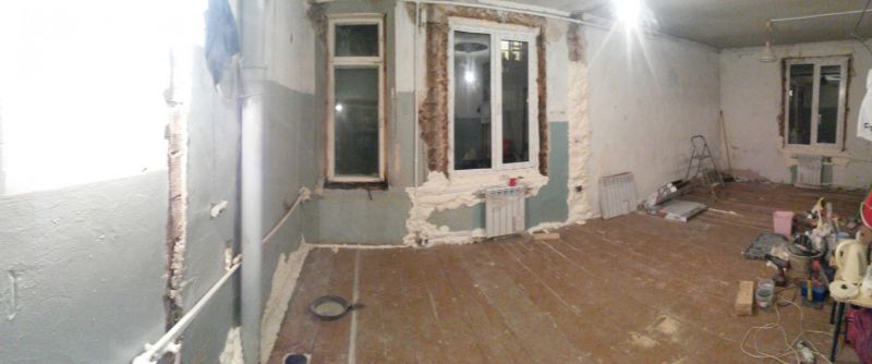

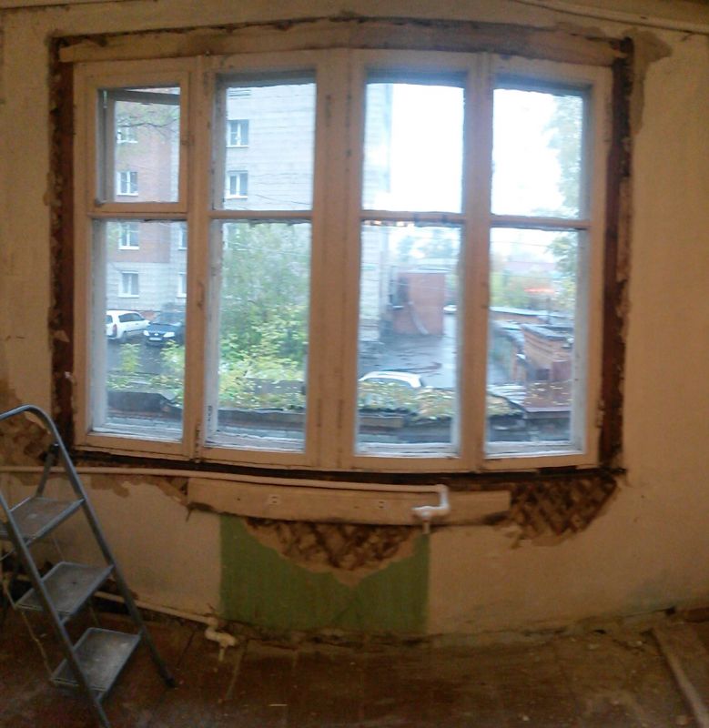

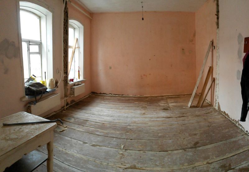

Здравствуйте уважаемые форумчане...Меня зовут Павел....Вот решил поделится своей не большой историей как я делал реконструкцию квартиры в деревянном доме... Многие не приемлят такие квартиры...Но считаю что если не хватает денег на полноценную квартиру в кирпичном или панельном доме...то лучше уж купить деревяшку...и сделать в ней ремонт...чем покупать общаги...секционки...доли ....и т.п. Была куплена двух-комнатная квартира 34 кв.м на втором этаже...в хорошем районе ...в очень унылом состоянии...за 1200 т.р.... было вложено на материалы около 200 т. р. ВНИМАНИЕ...Все работы делались лично мной в одиночку...кроме погрузочных разгрузочных работ...и входную дверь помог поставить брат...Я не имею строительного образования...занимаюсь установкой пластиковых окон...в остальном любитель самоучка...Так что профессионалов отделочников-критиков прошу шибко неумничать...Считаю что каждому под силу при желании отремонтировать жилье в деревянном доме...Моя основная задача при ремонте была не супер евроремонт со всякими там дизайнерскими изюминками новинками...а просто что бы было уютно...безопасно...ровненько....использовались не дорогие материалы т. к. в перспективе возможно расселение дома... Может кому пригодится данная тема... И так... По этим фотографиям я нашел объявление о продаже квартиры...
post-109117-0-80401900-1492583427_thumb.jpgpost-109117-0-82350300-1492583428_thumb.jpgpost-109117-0-54520100-1492583429_thumb.jpgpost-109117-0-04567900-1492583430_thumb.jpgpost-109117-0-50264400-1492583430_thumb.jpgpost-109117-0-04737900-1492583431_thumb.jpgpost-109117-0-49426600-1492583431_thumb.jpgpost-109117-0-06721400-1492583432_thumb.jpgpost-109117-0-56839100-1492583432_thumb.jpgВ общем очень не очень было на тот момент состояние...но дом был крепкий...квартира светлая...кухня и две не большие комнаты...пришли посмотрели...поторговались...заключили предварительный договор...ну т.д. купили в общем...

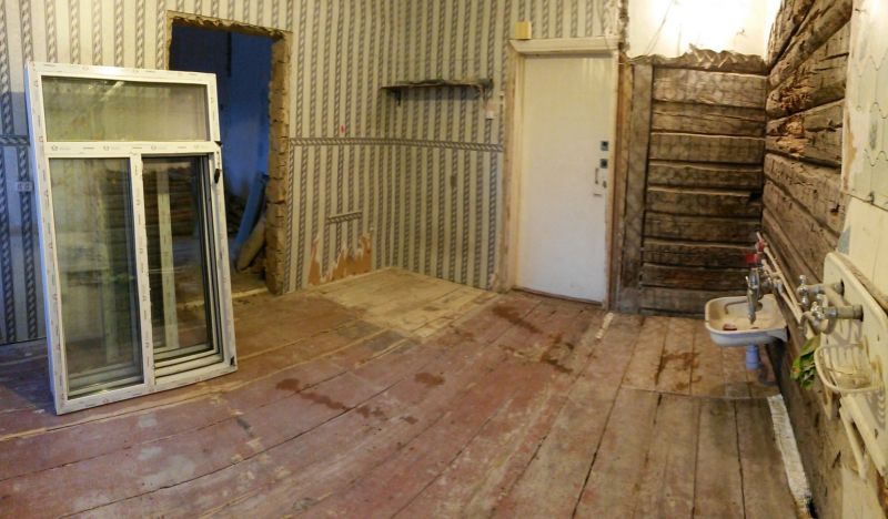

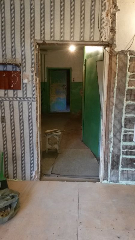

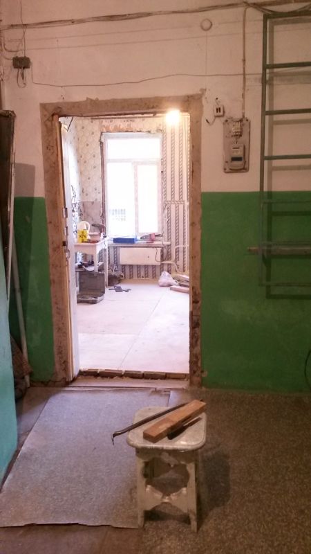

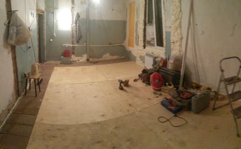

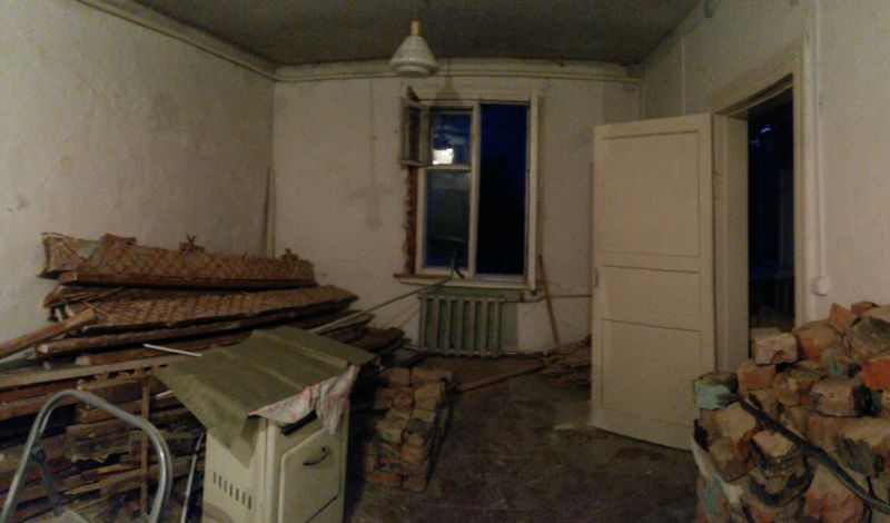

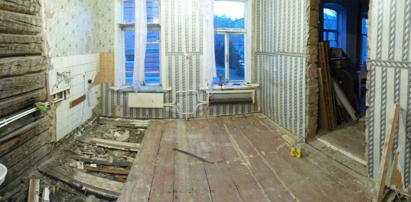

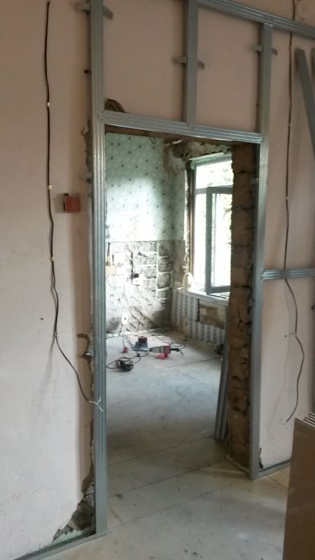

Привез инструменты...было принято решение из двух не больших комнат сделать одну большую...перегородка была не несущаяя... начались демонтажные работы...тогда был девиз ломай все что ломается....post-109117-0-25000100-1492584039_thumb.jpgpost-109117-0-35182200-1492584043_thumb.jpgpost-109117-0-52847800-1492584041_thumb.jpgpost-109117-0-78232100-1492584045_thumb.jpgpost-109117-0-47108500-1492584037_thumb.jpgpost-109117-0-40108400-1492584035_thumb.jpg

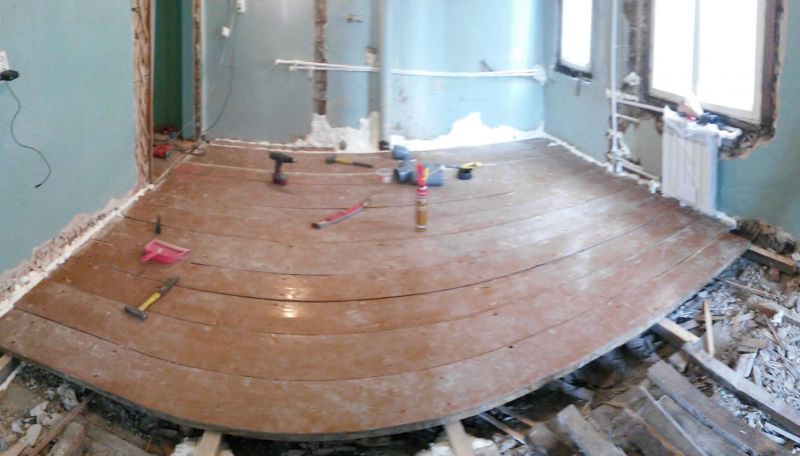

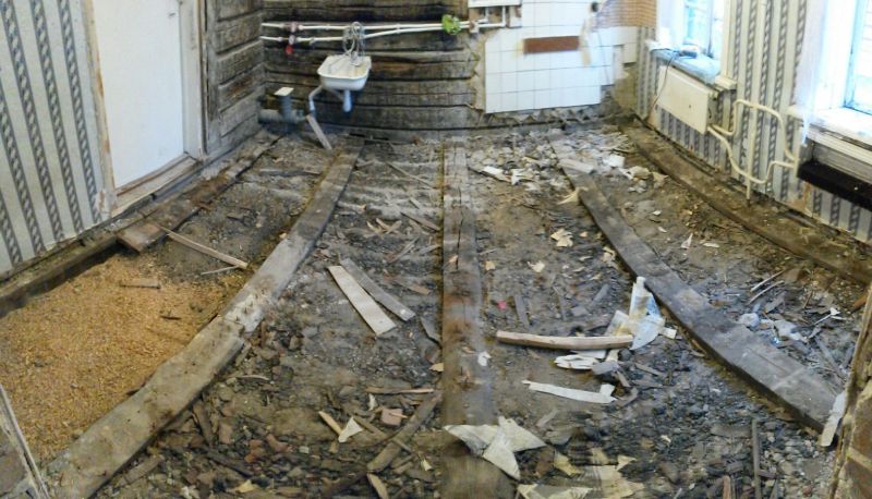

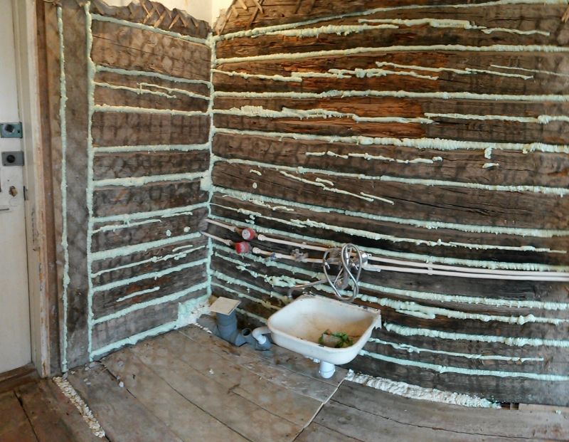

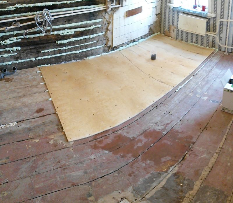

Выровнил лаги и укрепил ...дыры запенил...вернул пол на место....post-109117-0-23686800-1492657629_thumb.jpgpost-109117-0-66995800-1492657630_thumb.jpg

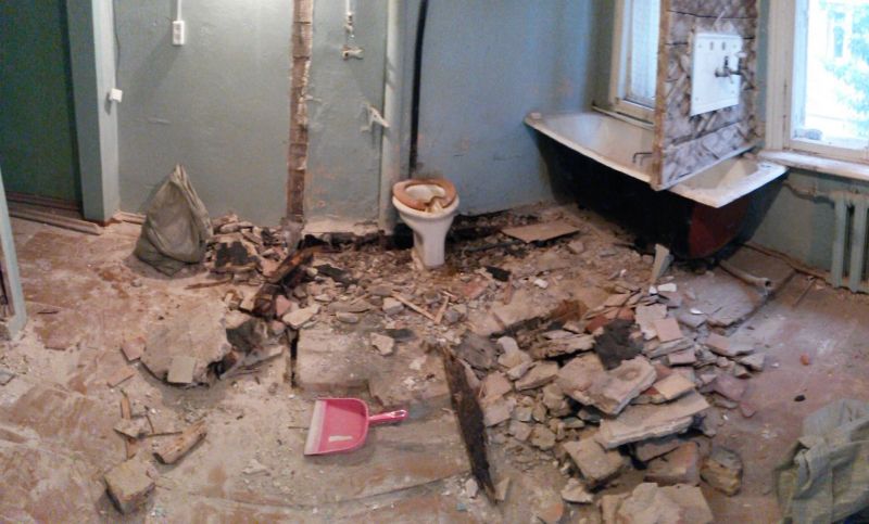

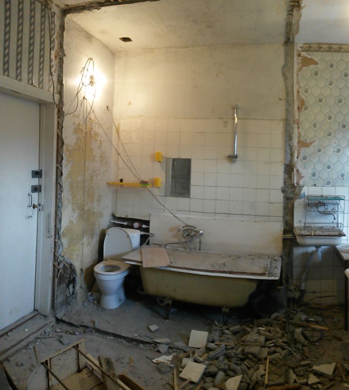

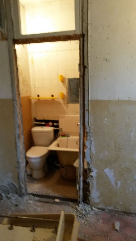

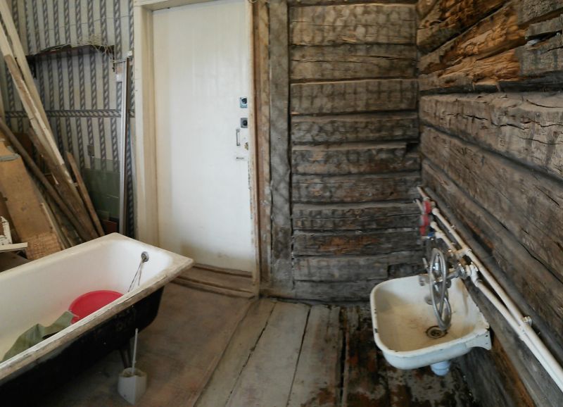

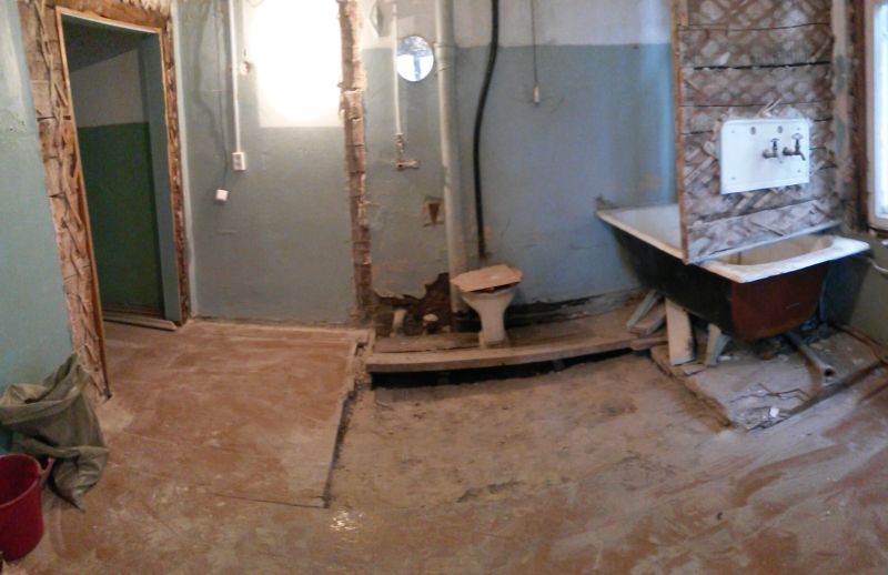

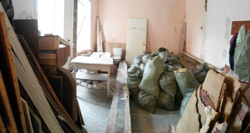

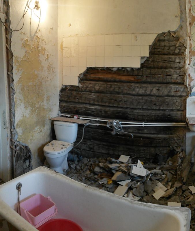

Сломал перегородку в ванной...Мусора было очень много...post-109117-0-17316100-1492657781_thumb.jpgpost-109117-0-87117000-1492657782_thumb.jpgpost-109117-0-24304500-1492657779_thumb.jpg
Демонтаж полным ходом....post-109117-0-57004600-1492657982_thumb.jpgpost-109117-0-06901700-1492658130_thumb.jpgpost-109117-0-44838400-1492658128_thumb.jpg

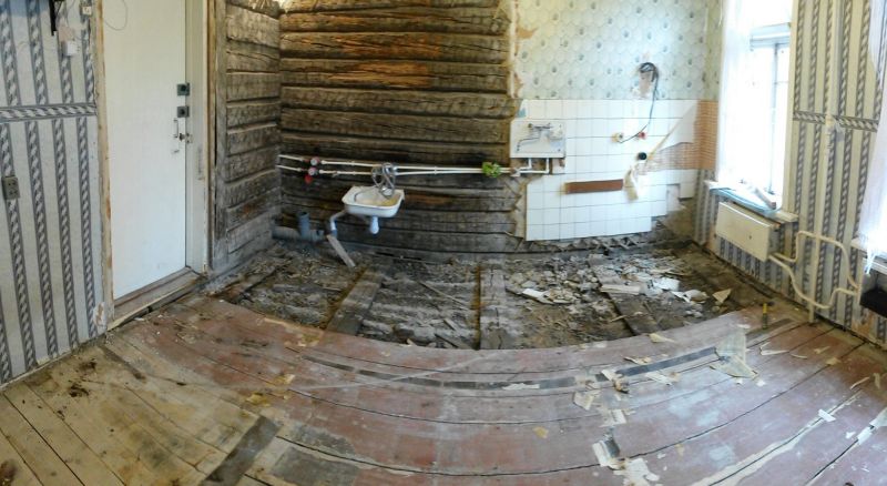

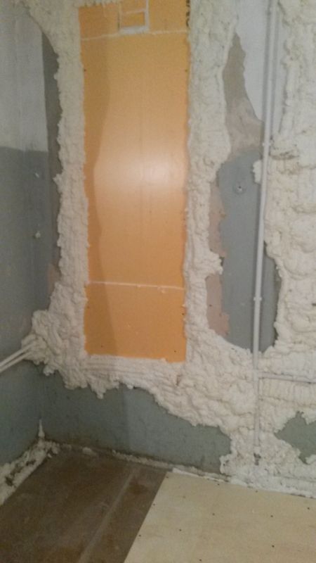

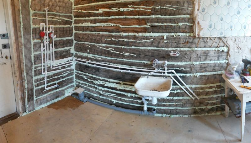

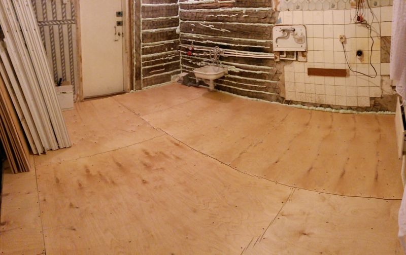

Так же на кухне с ванной был вскрыт пол укреплен...вернут на место...post-109117-0-57852600-1492658353_thumb.jpgpost-109117-0-10696300-1492658356_thumb.jpg Привёз окна...post-109117-0-36777500-1492658358_thumb.jpgpost-109117-0-79770800-1492658350_thumb.jpg

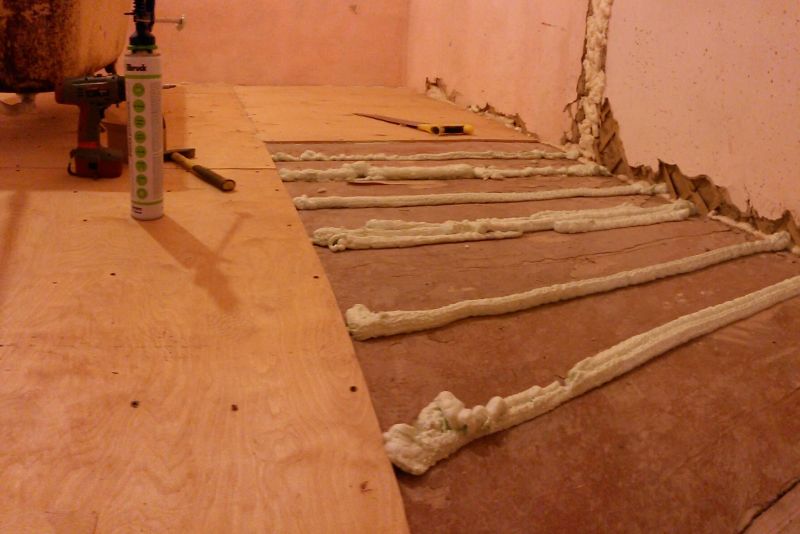

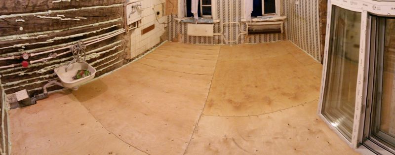

Привез фанеру 10мм... укрепление пола продолжается...post-109117-0-30934200-1492658544_thumb.jpgpost-109117-0-58377300-1492658545_thumb.jpgpost-109117-0-80538200-1492658542_thumb.jpg

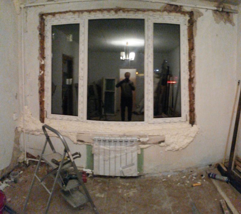

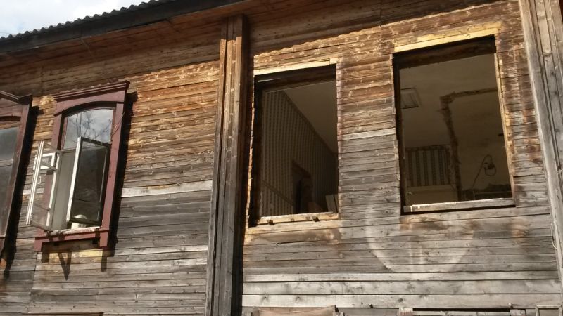

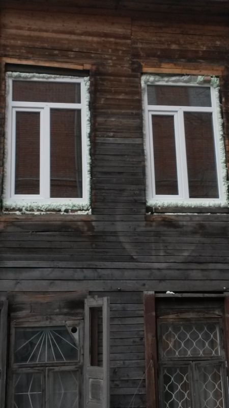

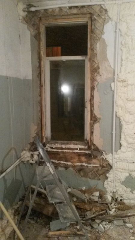

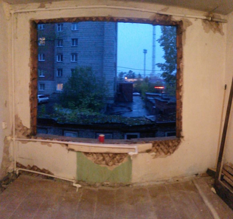

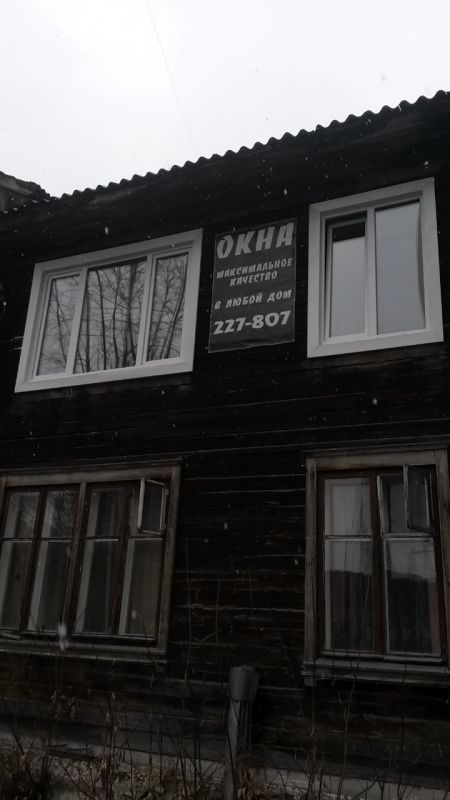

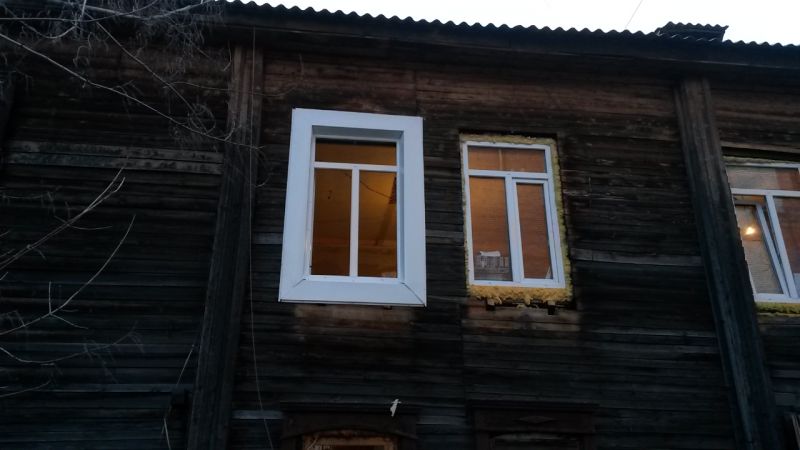

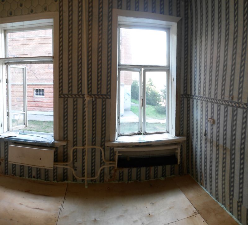

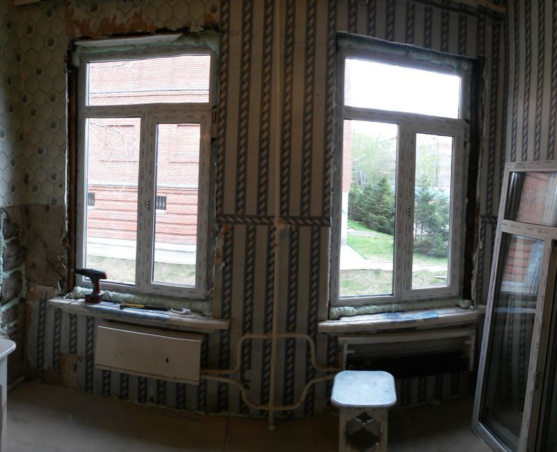

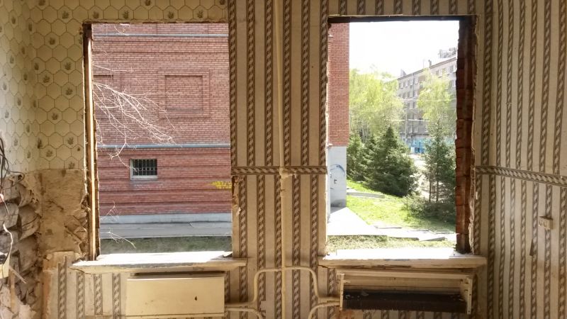

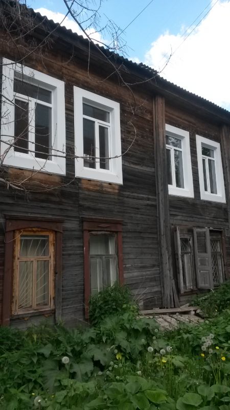

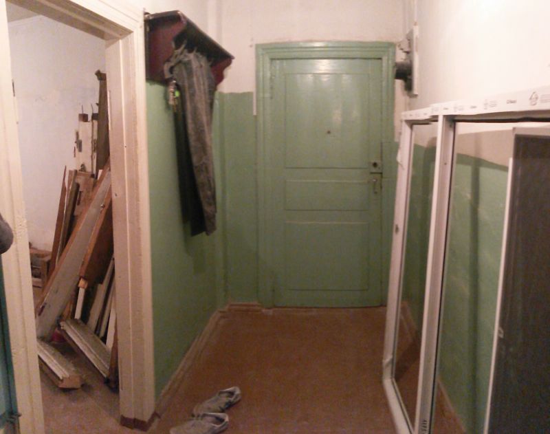

Дошло дело до окон...post-109117-0-04549600-1492658667_thumb.jpgpost-109117-0-11738400-1492658668_thumb.jpgpost-109117-0-97381100-1492658669_thumb.jpgpost-109117-0-10182700-1492658669_thumb.jpgpost-109117-0-06089200-1492658671_thumb.jpg     Пока так....post-109117-0-95370900-1492658665_thumb.jpg

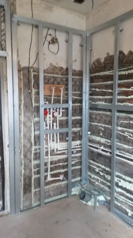

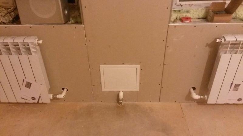

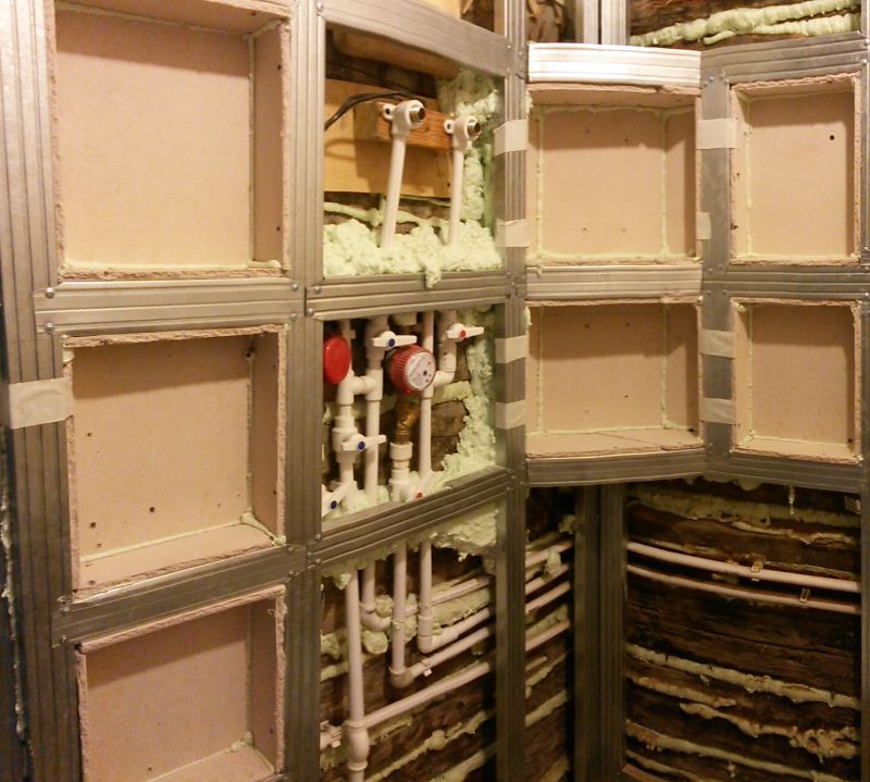

Сварил пульт управления водой... да простят меня сантехники...)post-109117-0-19575700-1492658960_thumb.jpgpost-109117-0-89010000-1492658960_thumb.jpgpost-109117-0-69065100-1492658958_thumb.jpg

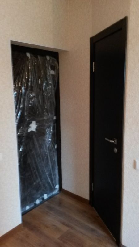

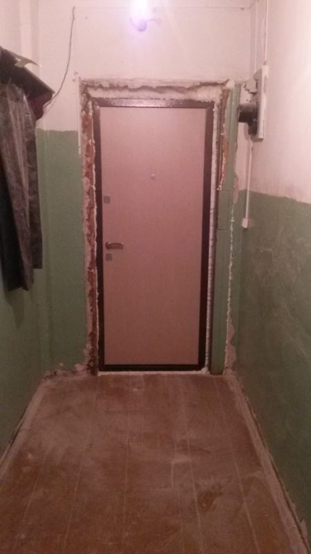

Установили с братом (ныне погиб) входную дверь...post-109117-0-29253200-1492659500_thumb.jpgpost-109117-0-65754600-1492659499_thumb.jpgpost-109117-0-67191000-1492659498_thumb.jpg

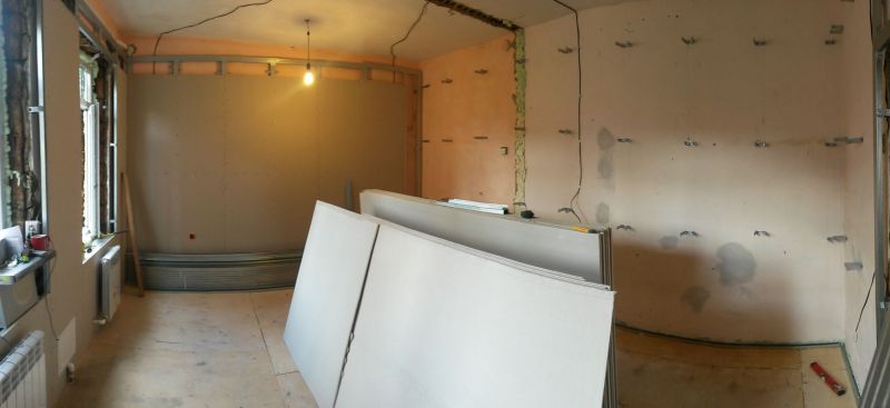

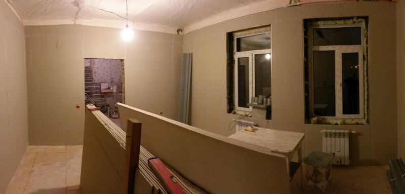

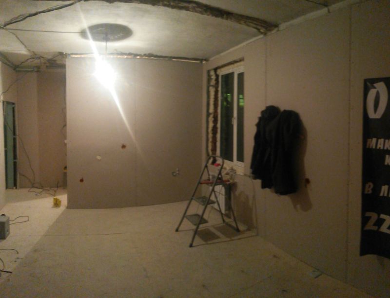

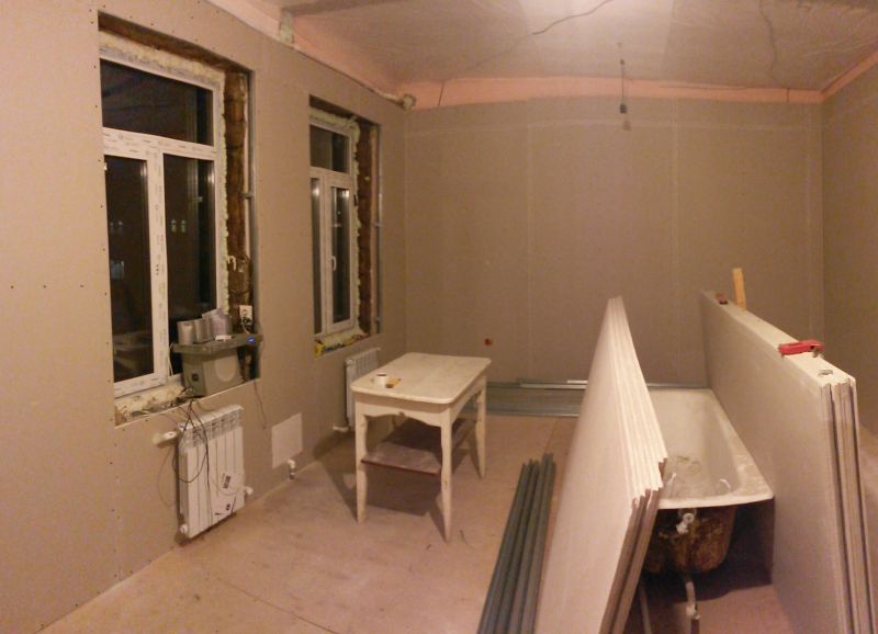

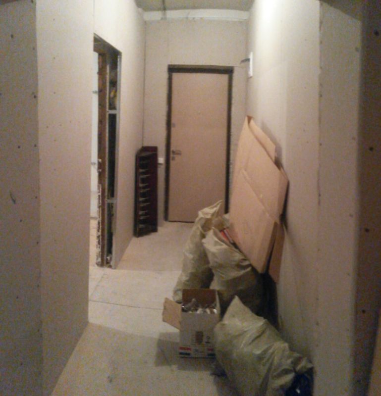

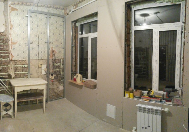

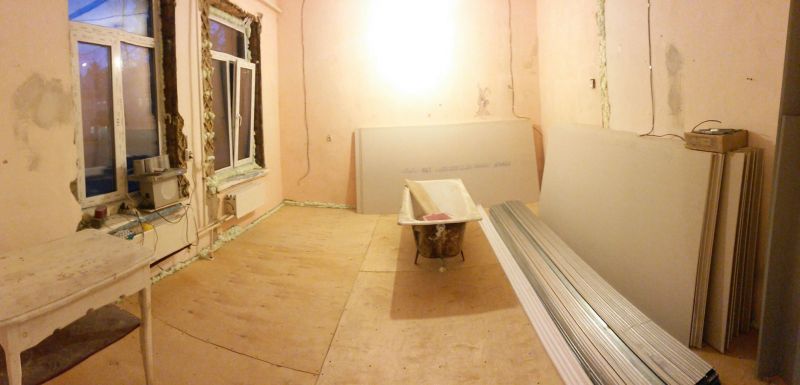

Вывезли мусор целый камаз...доделал пол в большой комнате...привез гипсокартон..профиля и т.д.post-109117-0-04140900-1492659618_thumb.jpgpost-109117-0-87780900-1492659618_thumb.jpgpost-109117-0-70646100-1492659616_thumb.jpg

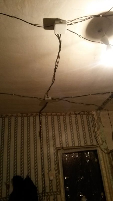

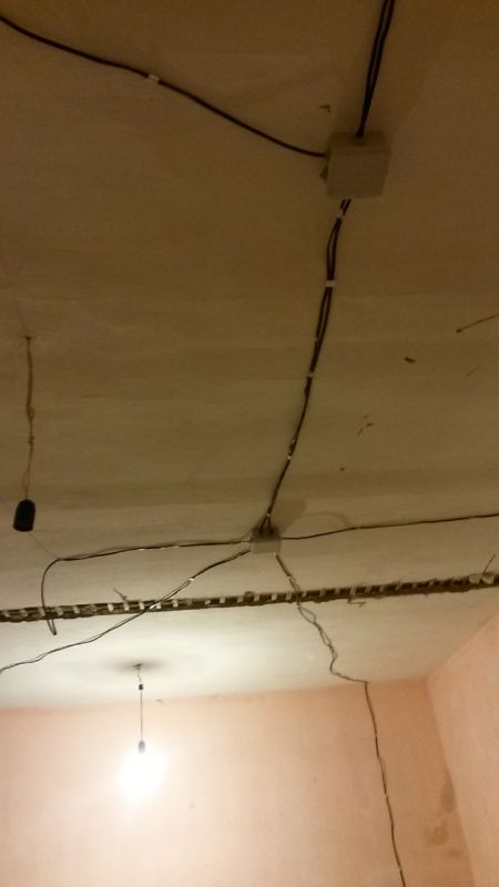

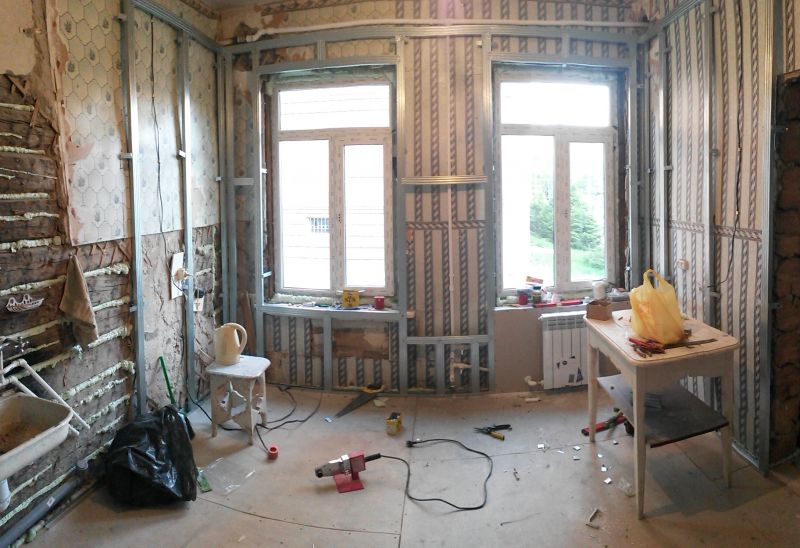

была сделана новая электропроводка....да простят меня электрикиpost-109117-0-41299500-1492659683_thumb.jpgpost-109117-0-89645800-1492659682_thumb.jpg

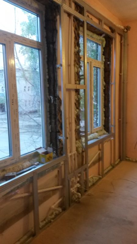

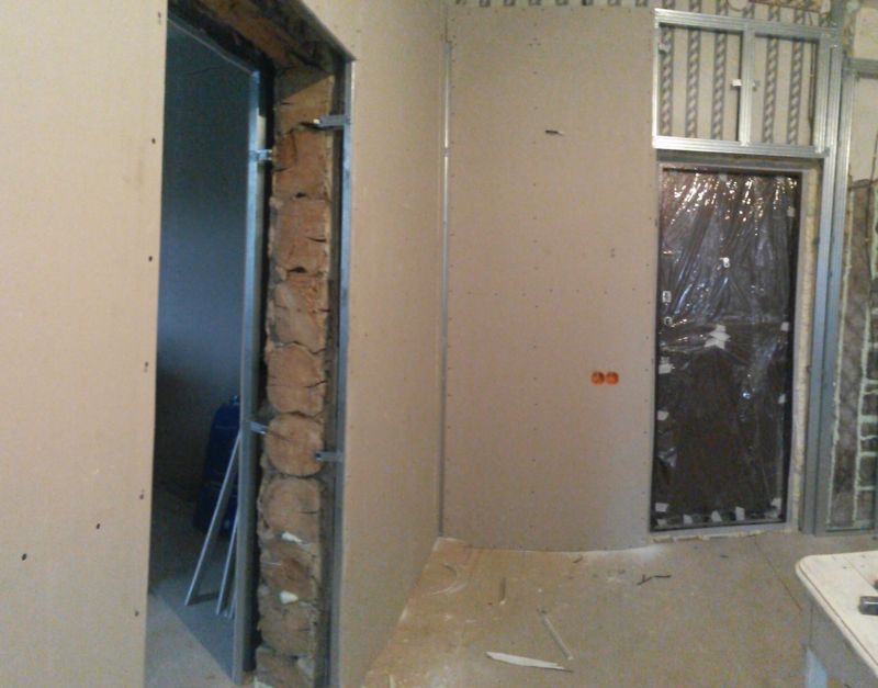

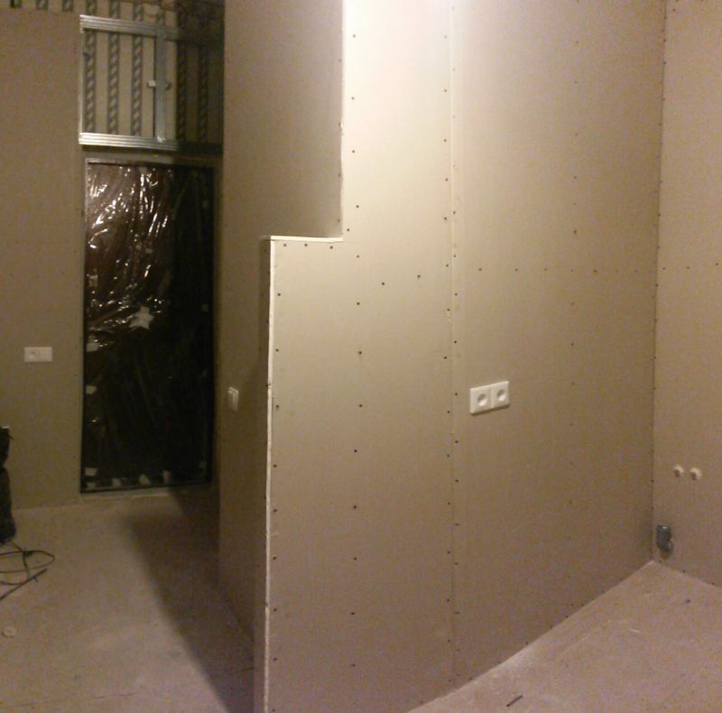

Была сварена новая система отопления и начат монтаж профилей для гипсокартона...post-109117-0-80244900-1492659787_thumb.jpgpost-109117-0-48028400-1492659788_thumb.jpgpost-109117-0-95927800-1492659789_thumb.jpgpost-109117-0-39836000-1492659789_thumb.jpg

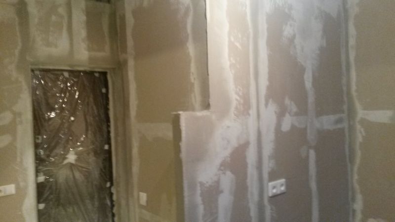

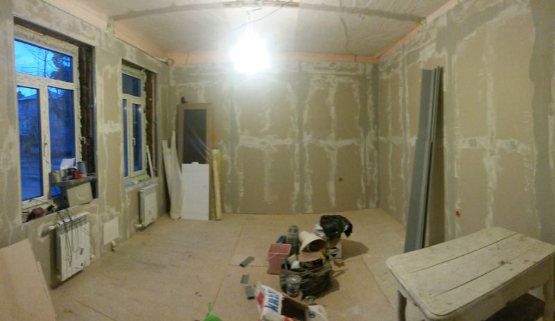

Ну и так далее...гипс..профиля...гипс...профиля...гипс... жуть..post-109117-0-70045300-1492659902_thumb.jpgpost-109117-0-35503100-1492659904_thumb.jpgpost-109117-0-95276200-1492659906_thumb.jpgpost-109117-0-86254700-1492659900_thumb.jpg
Аналогично все делалось и на кухне....post-109117-0-37390900-1492660088_thumb.jpgpost-109117-0-82175000-1492660089_thumb.jpgpost-109117-0-41181400-1492660092_thumb.jpgpost-109117-0-97499200-1492660090_thumb.jpgpost-109117-0-83389900-1492660086_thumb.jpg

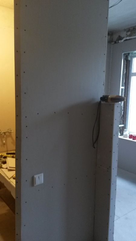

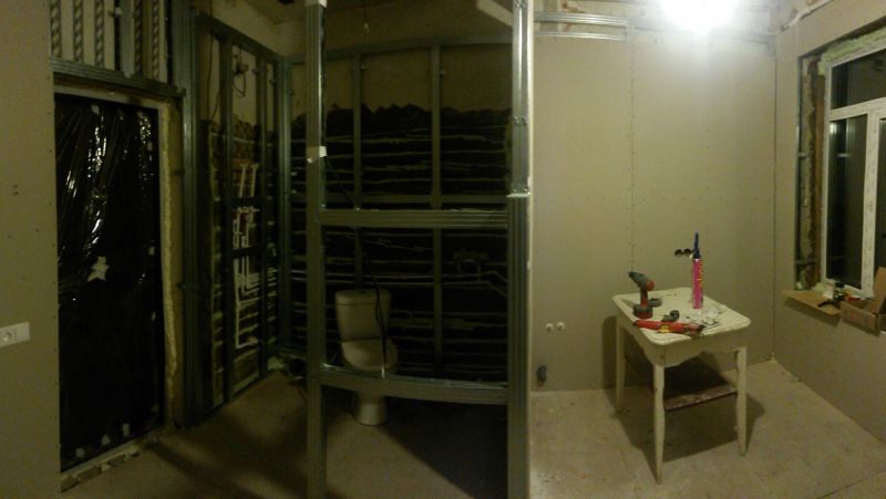

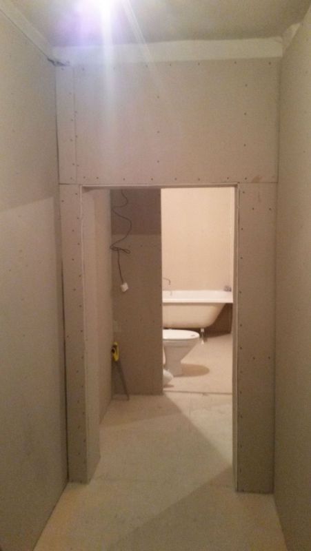

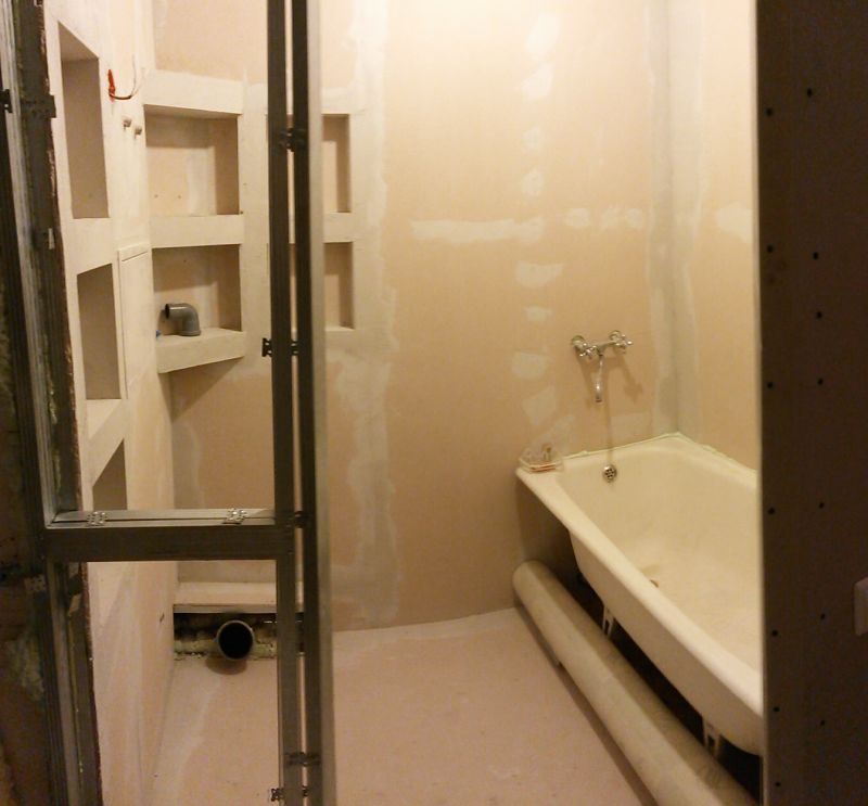

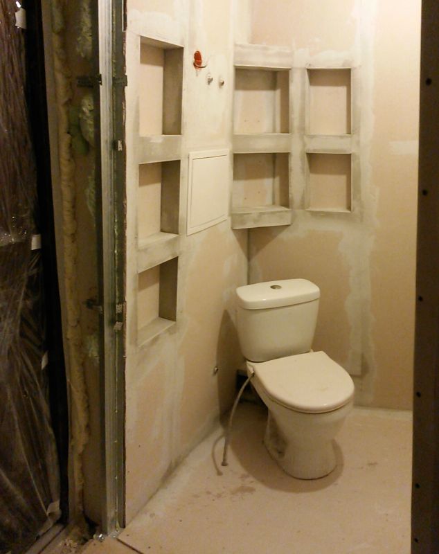

Была сделана перегородка...чтобы отделить санузел...post-109117-0-65363000-1492660206_thumb.jpgpost-109117-0-63372100-1492660208_thumb.jpgpost-109117-0-08723300-1492660210_thumb.jpgpost-109117-0-58872500-1492660205_thumb.jpg

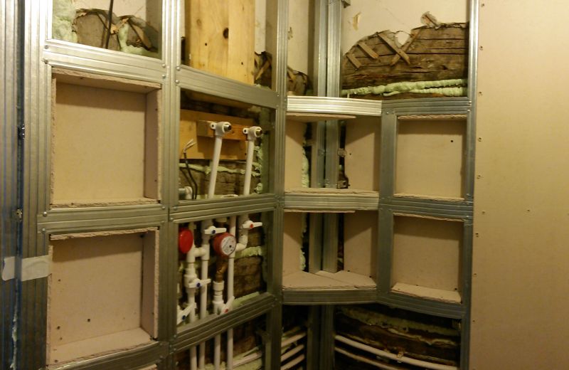

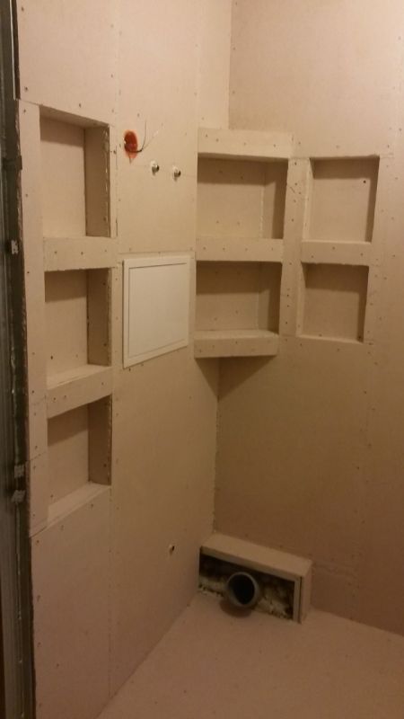

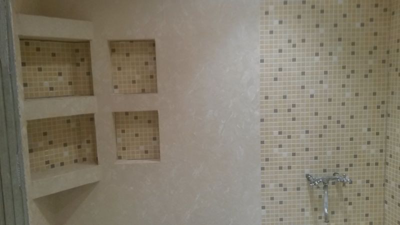

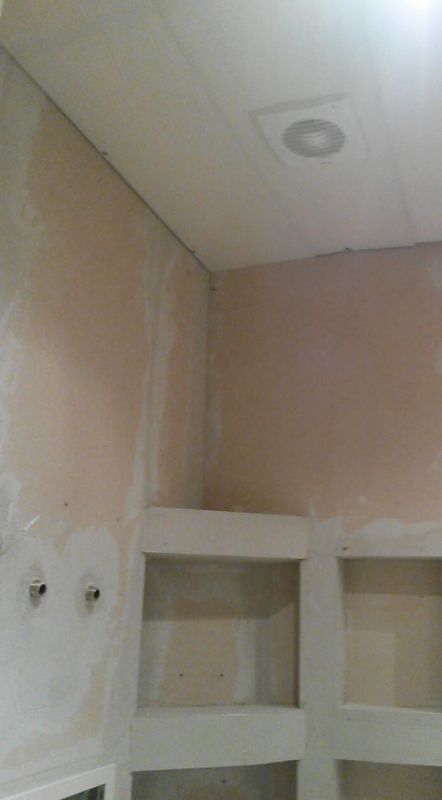

Жаль было терять пространство...было решено сделать полочки ниши...провались они пропадом...намучился с ними...но того стоило...post-109117-0-33756500-1492660324_thumb.jpgpost-109117-0-36267500-1492660325_thumb.jpgpost-109117-0-02492600-1492660327_thumb.jpgpost-109117-0-12876800-1492660323_thumb.jpg

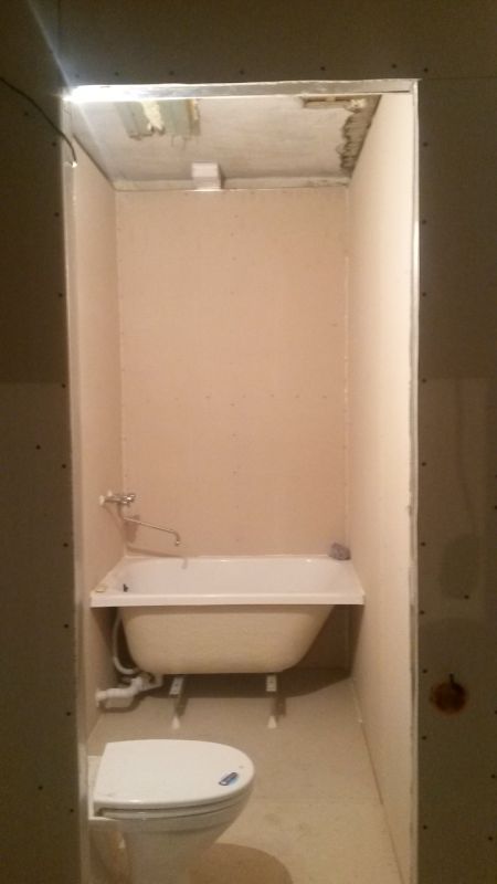

Ванна осталась от прошлого хозяина..была в отличном состоянии...покупать новую не стал...post-109117-0-43644100-1492660440_thumb.jpg  вытяжка...потолок..все просто...post-109117-0-03046800-1492660439_thumb.jpg

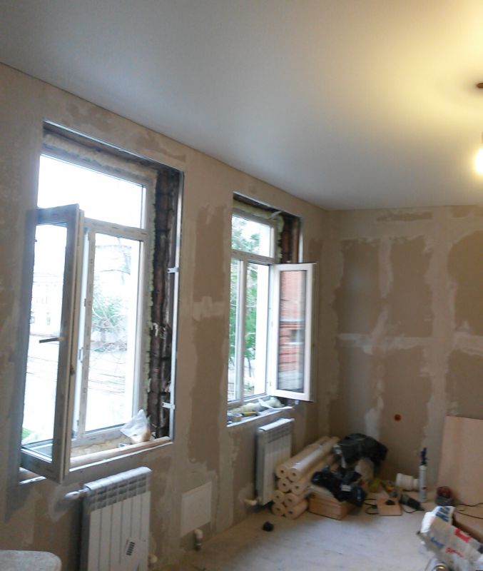

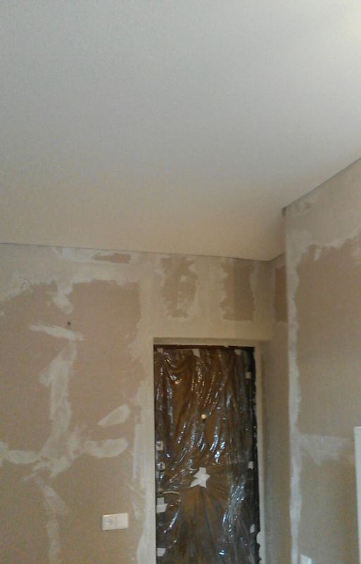

Далее замазал швы и дырочки от шурупов...post-109117-0-39263500-1492660538_thumb.jpgpost-109117-0-04033300-1492660537_thumb.jpg
Доделал окна с улицы...post-109117-0-70427000-1492660607_thumb.jpgpost-109117-0-08381400-1492660607_thumb.jpg   в итоге будет так...post-109117-0-33476000-1492660636_thumb.jpg
Поклейл в ванной влагостойкие обои... и панели типо под мозайку...дешево и красиво...post-109117-0-20316700-1492660752_thumb.jpg чертовы полочки...)post-109117-0-48305000-1492660751_thumb.jpg

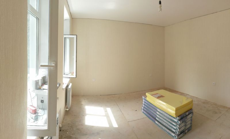

Возможно с трудом верится...но потолки натянул тоже сам...ОДИН! было нелегко...post-109117-0-51392900-1492660839_thumb.jpgpost-109117-0-84500800-1492660838_thumb.jpg

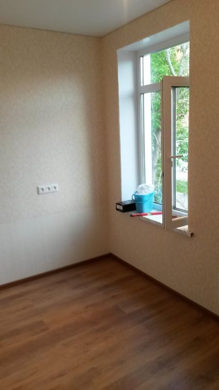

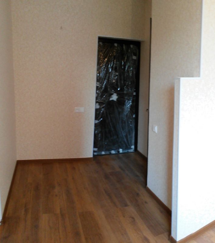

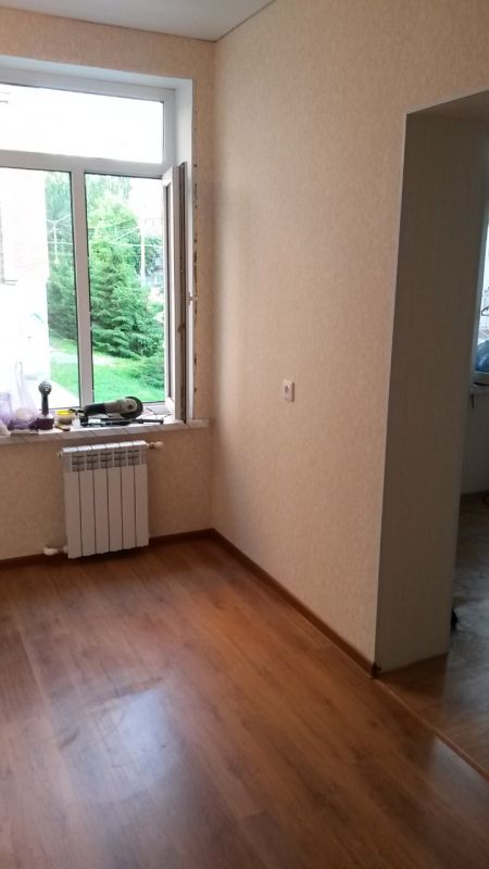

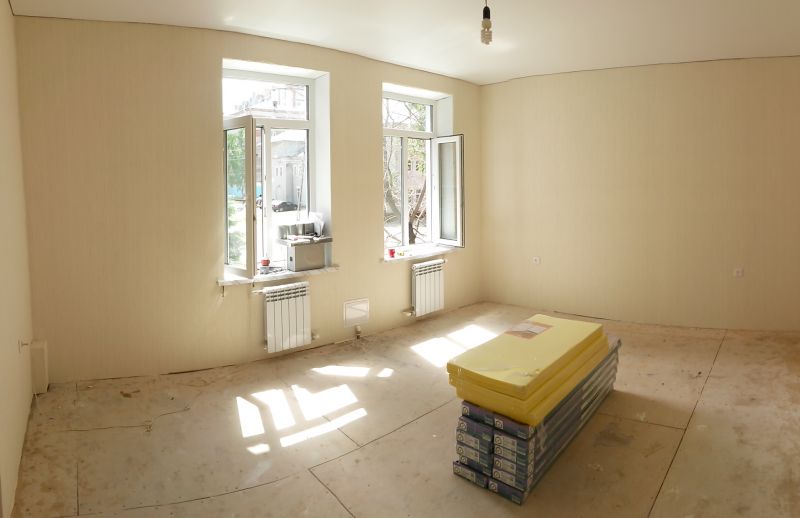

Поклеил обои...привез ламинат...post-109117-0-26780100-1492660915_thumb.jpgpost-109117-0-65556100-1492660916_thumb.jpg

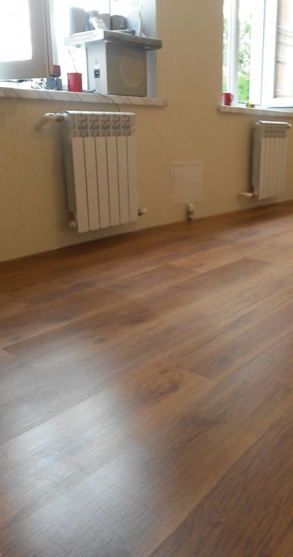

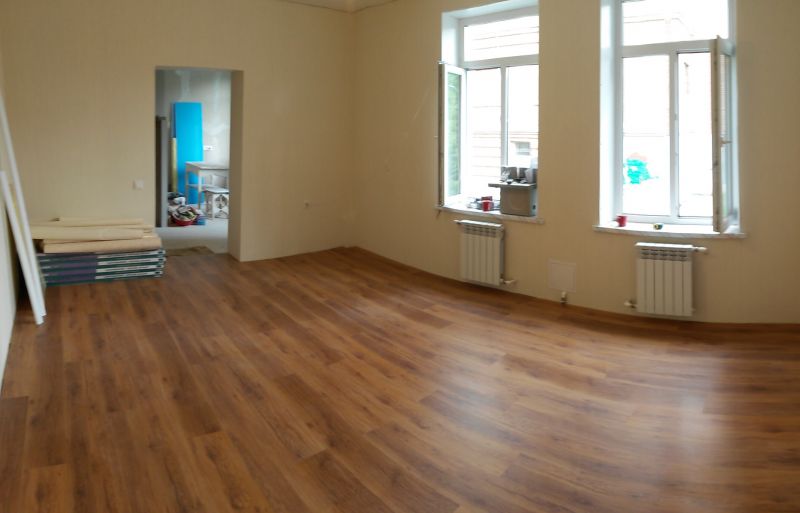

Уложил ламинат...все просто...post-109117-0-75523400-1492660987_thumb.jpgpost-109117-0-81190700-1492660986_thumb.jpgpost-109117-0-92856100-1492660985_thumb.jpg

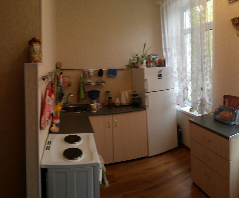

На кухне точное так же....финиш скоро...post-109117-0-59922300-1492661079_thumb.jpgpost-109117-0-59891000-1492661078_thumb.jpgpost-109117-0-61780700-1492661080_thumb.jpg по ходу поставил дверь в санузел....post-109117-0-92342000-1492661077_thumb.jpg

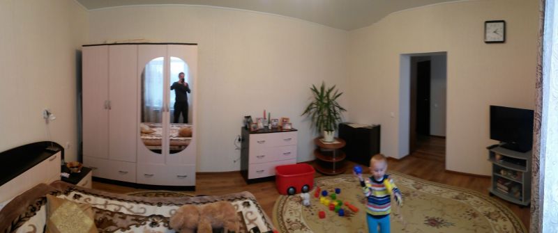

Ну вот как то так....далее было доделование мелочей...мебель для кухни сделал тоже самостоятельно...да простят меня мебельщики)... сейчас второй год там живет моя мама...очень довольна....в перспективе когда нибудь дом расселят и будет возможность вымутить более дорогую квартиру....post-109117-0-78695200-1492661321_thumb.jpgpost-109117-0-59614100-1492661320_thumb.jpg

В общем неплохо получилось  :up:  Только вот к электропроводке нужно было серьезней подходить. Если сантехники смогут простить, тут грозит только затоплением нижних соседей, то шутки с проводкой могут привести к более плачевным последствиям ( ТТТ).
спасибо за неплохо...) Проводка сделана хорошо..по японской технологии...) разве что не в гофре ...это плохо...но подумалось так...смысл от этой гофры..если у соседей вообще проводка сделана еще при царе...

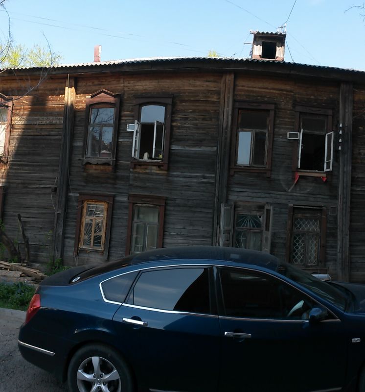

Делал такой ремонт в трех квартирах в деревяшечках...5 лет все отлично функционирует...ттт  жаль не все фотал..но кое что есть...

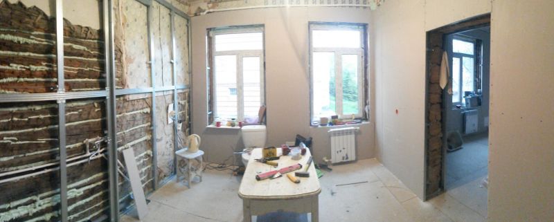

Это уже другая квартира 46кв....второй этаж..светлая...хороший район... изначально была маленькая кухонька и две комнаты..одна из них проходная...было решено сделать кухню-зал...один проход закрыть...Дом похуже...но получилось тоже неплохо...Делалось все по той же технологии) тут привлекал сварщиков по металлу...т.к. сварка мне недано пока...так что мои коментарии уже не нужны....ВСЕ ПРОСТО)....И так...изначально было жудковатое состояние...была не то печь не то дымоход какой то...место хавал...поэтому все убрал...post-109117-0-56272800-1492699308_thumb.jpgpost-109117-0-45076000-1492699304_thumb.jpgpost-109117-0-88443200-1492699311_thumb.jpg ломай все что ломается...post-109117-0-52772800-1492699313_thumb.jpgpost-109117-0-84350600-1492699300_thumb.jpg
post-109117-0-19554000-1492699534_thumb.jpgpost-109117-0-55430100-1492699535_thumb.jpgpost-109117-0-50848800-1492699527_thumb.jpgpost-109117-0-67591600-1492699529_thumb.jpgpost-109117-0-68056400-1492699530_thumb.jpg
post-109117-0-51763900-1492699709_thumb.jpgpost-109117-0-13188100-1492699710_thumb.jpgpost-109117-0-41546800-1492699711_thumb.jpgpost-109117-0-17449600-1492699714_thumb.jpgpost-109117-0-97446800-1492699707_thumb.jpg

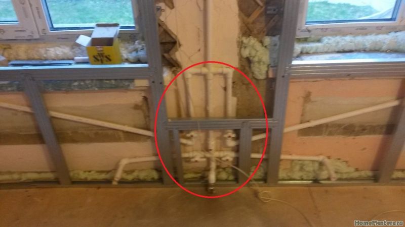

Ванну пришлось купить маленькую...как не высчитывал не получалось воткнуть полноценную...кухонное окно не давало...ну и так нормально...post-109117-0-22377800-1492699952_thumb.jpgpost-109117-0-20079400-1492699951_thumb.jpgpost-109117-0-44631300-1492699950_thumb.jpgpost-109117-0-17498300-1492699957_thumb.jpgpost-109117-0-98555300-1492699947_thumb.jpegpost-109117-0-97026300-1492699959_thumb.jpg

стремление жить хорошо понятно
но все таки нужно стараться делать ответственные вещи правильно
а что не правильно? все по технологии...

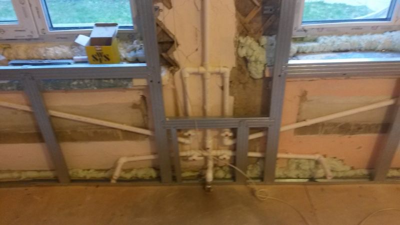

технологии технологиями, от них можно иногда и отступить. Но вот этот узел, мягко говоря, как то странно смотрится.
Судя по картинке было стремление убрать с глаз долой краники, да ещё и впихать их в один лючок, но впаивать трубу в 90*-ный уголок под углом уже не комильфо, да и вобщем то ты сваял отстойник для сбора мусора путешествующего по теплосетям. Можно было поставить угловые краны-американки прямо на радиаторах.
Не подумай, что придираюсь, ты спросил-я высказал своё имхо.
 не знаю почему было принято такое решение ...но помоему хорошо...краны спрятаны...оригинально)

наоборот...на это и ставка...постепенно такие дома сносятся но нужно понимать политику и порядок расселения что бы  вкладывать деньги....лично меня побудило делать так разница в деньгах ..грубо говоря холупа стоит 1500 дают новую за 2700...чем не бизнес) но вопрос времени конечно...сейчас кризис война и т.д...
квартира стоила 1200   на материалы вложено около 200...и того 1400 но это если делать все при все самому.... был опыт расселения...так за такую же деревяшечку дали новую 2ку в новом микрорайоне...так что если есть 1500 смело берите деревяшку живите  и ждите)
