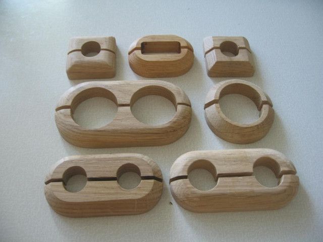

Возьмите лезвие, например канцелярский нож для бумаги или строительный нож, аккуратно обрежьте утеплители, те, что цветные, в уровень пола (только трубы не повредите). И будут у вас аккуратные белые трубы. А дырки в ламинате можно заделать накладками, коих полно разных цветов и форм.
Спасибо, видимо так и сделаю. Думал, может для таких случаев есть спец. кожух или что то вроде этого.

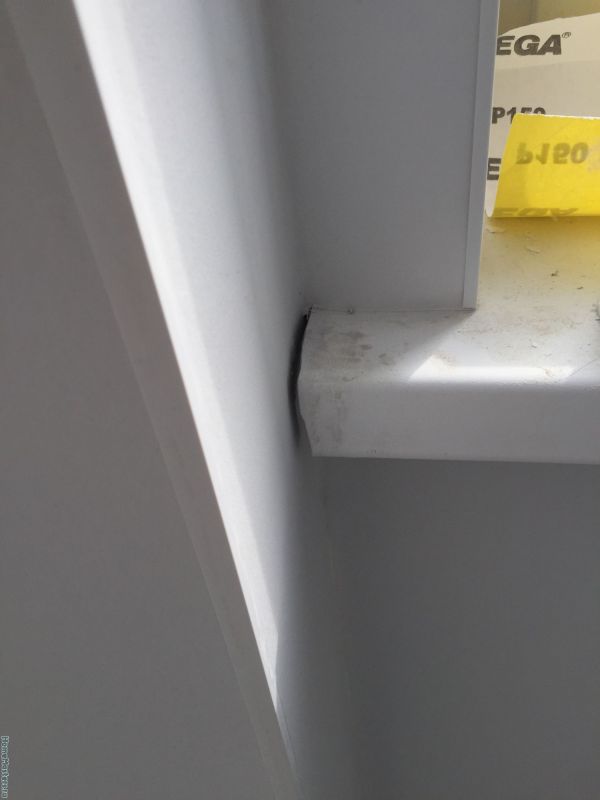

Еще вопрос в догонку, если позволите. При закрытии труб гипсокартоном, строители не аккуратно обрезали часть подоконника и, по всей видимости, не собираются ничем это закрывать. Фото прилагаю. Как думаете, что можно сделать?
Изменено пользователем Evgenik
Картинку нормально повернул

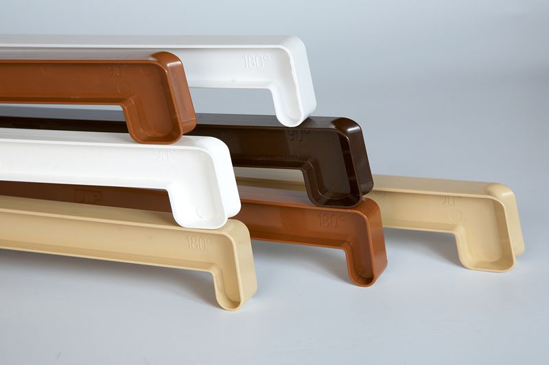

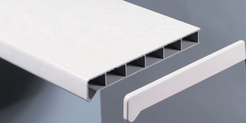

Надо значит что бы сначала обрезали нормально, потому что сейчас уголок там не поставить. Спасибо, будем работать!
Заглушку поставить можно удалив часть бортика на заглушки
