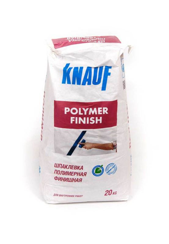

Кто работал шпаклевкой полимерной KNAUF POLIMER FINISH - нужны отзывы. Написано что до 4 мм можно, и как она под обои и под покраску?!
К финишу от КНАУФа отношусь очень настороженно. Особенно с тех пор как попробовали ХП-ФИНИШ.
Плевались и матерились очень долго.
Именно полимерным финишем не работали, но и пробовать желания особого нет. Если только кто из знакомых порекомендует..
