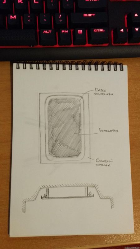

Так же нашел вот такой чертеж
только не понял насколько он мне подходит и выдердит ли он вес гипсокартона.
Для заметки ширина овала 145 см, думаю отвести на отступы 25 см, и ограничиться целым листом гипсокартона на все ширину, ведь если я не ошибаюсь бывают листы по 120x250 см

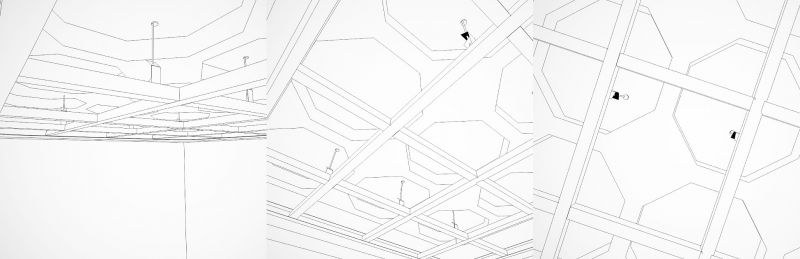

Чес говоря не понятно что желаете. Вон в те квадратики можно прикрепить подвесы, а к ним профили потолочные
при желании я смогу сломать их в узких местах и прорубить место для профиля
ни в коем случае не стоит этого делать.
как-то так.
@Alef, да вы нашли то что мне нужно, но как это сделать не понимаю.
И почему нельзя эти фигуры сломать? с этим будут какие-то проблемы?

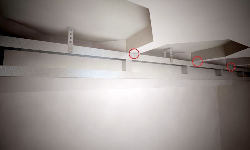

@KGB, а куда мне направляющие девать? я не хочу их к стенам прикреплять. Что-то такое
P.s. сори не могу найти как тут фотографию перевернуть
Не надо ничего к стенам крепить. Пофоторяь. Крепим подвесы, к подвесам ПП, который не доходи до стен ну скажем 15 см,  к ПП ГКЛ, который не доходит до стен 10 см. (ну или какйю там щель Вы хотите оставить. Все.

вычерчиваете потолок на бумаге,считаете и смотрите где и сколько будет профилей ,какая получается решетка из профилей- рядом с каждым из пересечений и будет точка крепления подвеса ,а там уже смотрите как они попадают .Кстати,возвращаясь к первоначальному варианту -всё осуществимо и в том случае, только еще раз -не надо вырубать ничего . Просто профиль закрепляете в эти узкие перемычки и дополнительно в углублениях ,примерно так:
вот вам и  жесткая фиксация
