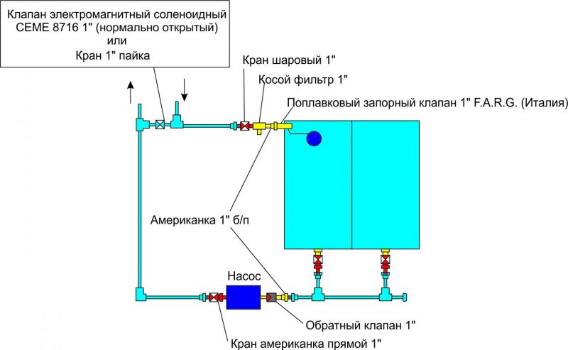

Дано: парадная 5-ти этажного дома, 25 квартир.
Задача: добиться нормального давления воды + резерв при отключении.
Проект: 4 емкости по 1м. куб. + насос PEDROLLO JCRM 2C с автоматикой Pedrollo Easy Press II. Данная схема работает в 2-х парадных.
В данной схеме есть один минус - при отключении электроэнергии необходимо открыть перепускной кран минуя систему накопления, а при возобновлении питания - опять его надо закрывать.
Вопрос: можно ли автоматизировать процесс если установить клапан электромагнитный соленоидный CEME 8716 1" (нормально открытый)?
Если я правильно понимаю - пока есть питание(сигнал) на клапане он закрыт, а при исчезновении питания открыт.
Еще вопрос - подача воды приходит на 1-ю емкость, на раздаче 1-я емкость тоже первая в очереди. Принцип сообщающихся сосудов помню. Не будет ли застоя воды в дальних накопительных областях? Как можно этого избежать если это возможно и как сделать наполнение емкостей равномерно?
Может что-то специалисты посоветую другое?
