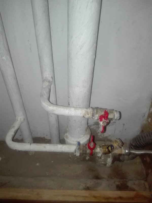

Проблема:  на кухне слабый напор холодной воды.
Открутил все до крана который идет от колена стояка, то есть даже фильтр. Напор все равно слаб. Вероятно кран плохой, или забилось колено которое идет от стояка. Кран прокручивается 2 раза, но закрывает все нормально. Отверткой по кругу провел, вроде все нормально с краном.
Мало понимаю в этом. Посоветуйте как поступить. Руки прямые, можно и самому, думал взять какой нибудь тросик и прочистить колено до стояка. Или нужно обращаться в ТСЖ или водоканал, перекрывать холодную воды и вызывать сантехника.
Посоветуйте алгоритм решения проблемы, желательно с минимальными затратами.
2. Имел ли я право все до крана стояка откручивать, ведь далее там счетчик идет, то есть при дальнейшем уведомлении ТСЖ стоит ли это говорить, или умолчать и прикрутить как было.
9 этажный многоквартирный дом

А в ванной напор нормальный?
Только что, Evgenik сказал:
да. в ванной с другой трубы вода идет.
тут чисто труба идет вверх в низ на кухне, и отросток колено от этой трубы в квартиру и кран. вероятно только у меня такой напор слабый.
То есть стояки в кухне и ванной разные? Тогда следующий наводящий вопрос - какой кран на этом отводе? А еще лучше сделайте фото этого участка, от стояка до фильтра после крана.

Да разные. Шаровый, фирму можно глянуть если нужно. Но отверткой водил по кругу что бы проверить может это из-за крана, препятствий для ответки не возникло, то есть свободно по кругу ходила. Про прокручивается посмотрел это не в кране дело, а в красном вентеле, то есть отломлено у вентеля стопор один.
Получается проблемное место - правый стояк и верхний вентиль?

А как делал, при открытом вентиле?
да, то что откручено.
да открыл, ведро подставил, напор то слабый. не совсем что бы не было, но слабый. на шару была какая то пленка-налет, выковырял ее)
рисковать откручивать кран что бы проверить колено все же или кран под напором не стал. мало ли.. закрутить то можно, но вдруг что.. не шутки.
Не, конечно, под напором откручивать не стОит. А вообще, был ли напор нормальный? И у соседей неплохо поинтересоваться как у них с напором на этом стояке.

живу в этой квартире не так давно, но достаточно, меньше года.  5 этаж. то есть от этого стояка еще 4 этажа идет, и по логике решили бы проблему, но кто знает.. соседей да можно, но увы не знаю никого, но видимо нужно поинтересоваться.
вопрос, можно ли самому как нибудь прочистить это колено под напором? там ершики какие-то есть слышал, или как нибудь еще.
Все таки в первую очередь надо соседей опросить, вдруг там на стояке давление хилое. Заодно и познакомишься ;)

До 9 этажа вода очень тяжело поднимается,знаю по своему опыту.
У тебя пятый этаж - золотая середина:) Все таки, прежде чем делать резкие телодвижения со своим отводом от стояка, нужно удостовериться что именно у тебя проблема.Если у соседей сверху и снизу напор нормальный, тогда можно смело приступать к трепанации своего отвода.

А может там и не нужно стояк чистить? Вы в самом смесителе уверены? Бывает после работ сантехников у кого-то из соседей, у нас забивается сеточка на гусаке. Ее просто снимаем чистим и все, снова напор есть.
5 часов назад, Nikolka сказал:
Открутил все до крана который идет от колена стояка. то есть все и сеточку. остался только кран и труба. что бы как раз отсечь этот вариант со смесителем и фильтром)
