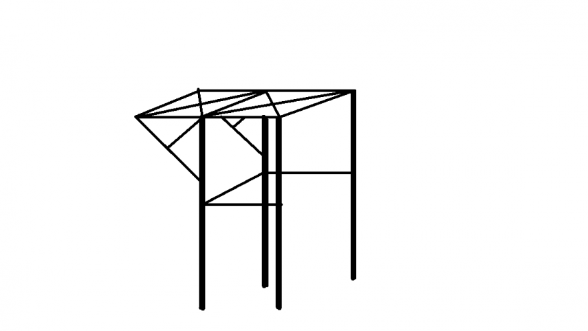

Нужно соорудить на дачу душевую кабину, на нее водрузить две емкости с суммарной площадью основания примерно 2м х 1м. Что -то типа :
Конструкция далека от совершенства. Можно предложить варианты по самой конструкции, и самое главное - из какого сортамента. Нужно, чтобы это дело не обвалилось кому-то на голову. В емкостях будет примерно 0,5 т воды.
"Что-то типа" не есть гут. Если левая емкость будет полной, а правая - пустой, то могут возникнуть неожиданные спецэффекты ;) Для устойчивости центр тяжести должен быть по центру проекции конструкции на опопрную поверхность(в идеале) или максимально близким к этому.
С площадью 2 кв м.емкость всего 0.5 куба.Т.е. высота  0,25 м..А может лучше спроектировать площадь метр на метр с высотой 50 см ?.Я вообще видел в продаже полиэтиленовые баки с ребром 1м..1 тонна воды .на все нужды хватит.Стоила 2 года назад 1 тыр с копейками.Конечно .если уже емкости приготовлены (типа старые бензобаки от ЗИЛов),то вопросы снимаются.
Квадратура - условно. Есть железная бочка на 220л  и на душ видел, есть емкости плоские низкие, в виде крышки. Вот над самим душем думал эту крышку, а сбоку - бочку. По площади они примерно и займут около 2 м кв. Бочка хорошая, не вижу смысла вместо нее покупать другую пластиковую, а для душа можно посмотреть других форм, но все равно места много займут. Нужно принципиально две емкости. Одна на душ, вторая на полив. Совмещать - неудобно.
Что то не понял.Что на верх-на каркас душевой проектируете?.На полив-сбоку это другой вопрос..Но 4 бруска 50 на 50 мм (деревянные)выдержат "на голове" полтонны воды без проблем..А также " сбоку" дверцу,занавески,крючки для полотенца и т. д.С мет. уголками вообще проблем нет.Не выносите только центр тяжести за опоры.Слишком далеко.
На верх какркас, как и на бока - из профтрубы - рамка и диагонали крест-накрест. Так вот и с центром тяжести вопрос. Как все это дело разместить наверху.

Тут мне пришла в голову "гениальная" идея - расположить обе емкости прямо над душем, располагая их вертикально одна над другой, снизу - широкая и плоская для душа, над ней бочка для полива. Естественно на свое площадке. Наверху нужно будет две площадки сделать одну над другой. Пока что вижу проблему - адекватность погрева нижней емкости. Хватит ли солнечных лучей с боков и температуры окружающего воздуха в не очень жаркие и не очень солнечные дни.. А так - будет решена проблема центра тяжести и конструкция будет более простая и аккуратная.
Насос - лишние затраты средств и места.
Бочку разместите горизонтально, немного над нижней емкостью. Если подумать и разместить по солнышку, то проблемы с прогревом нижней емкости не будет.

Осталось еще определиться с сечениями сортамента.
