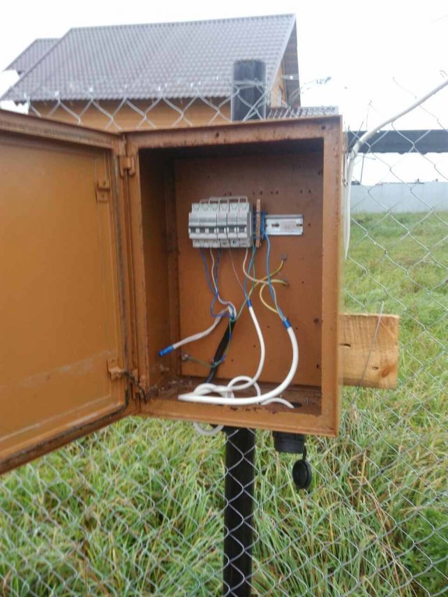

Как сделано заземление? Как сделано подключение временного щита (ВЛ? каким сечением?)?
кабель L-15м по забору тот, что под рукой был, вроде ВВГ 7х2,5. щит дополнительно не заземлял.
Чего-то я забыл про твой вопрос...
В 11.09.2017 в 21:43, baton88 сказал:
на участке от вводного щитка подключил щит временного подключения, завел 380 В. нужно ли в этом щитке, ноль и заземление соединить перемычкой для повторного заземления нулевого провода?
Перемычкой соединять раздельные N и PE во временном щите не надо.
А надо поставить тебе 1ф УЗО на 30мА + автомат 16А на 1ф нагрузку для ручного инструмента и т.п.
@bagayama, доброго дня! Хорошо, как приеду с вахты, сразу сделаю как рекомендуешь, к тому же мне подогнали новенький УЗО на 16А...
