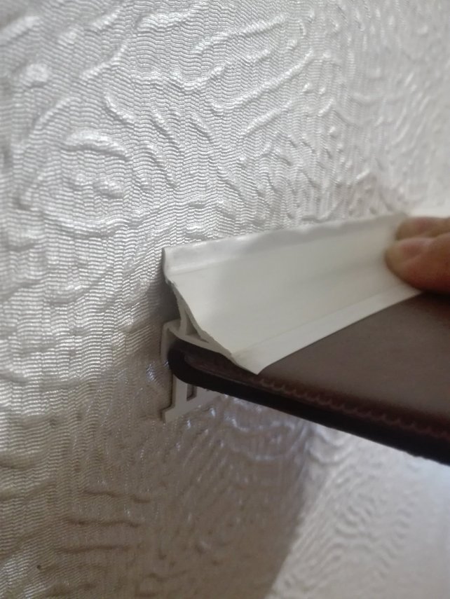

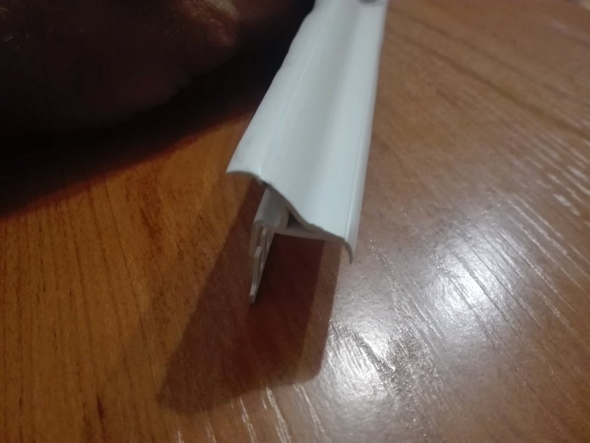

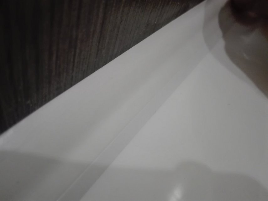

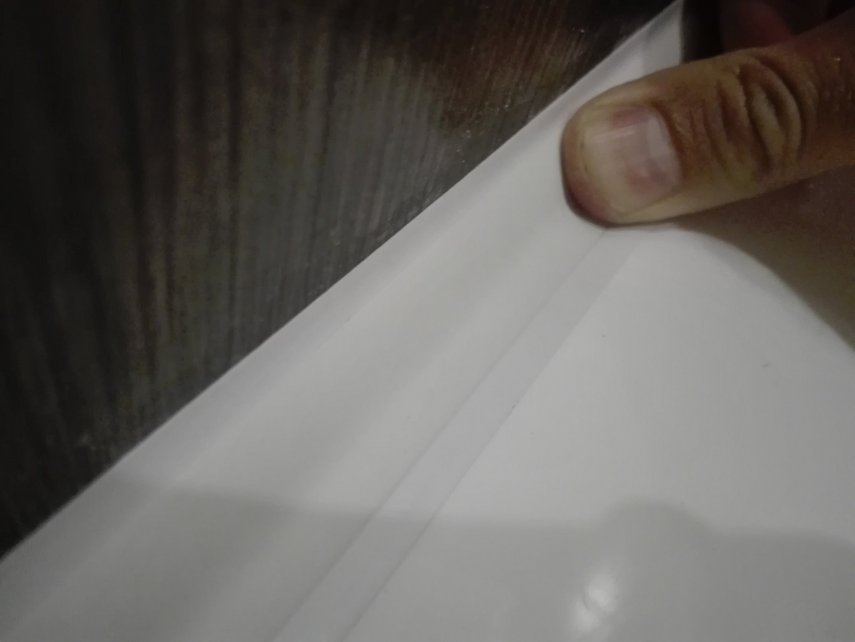

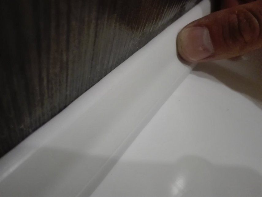

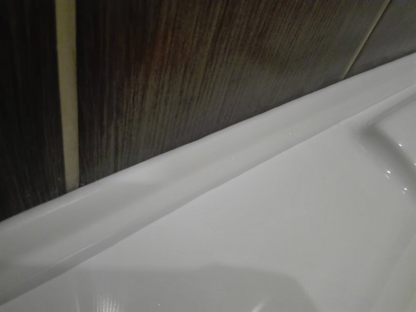

Здравствуйте. Подскажите пожалуйста, может кто сталкивался с таким. Суть в чем, бордюр для ванны чем или как приклеить к ванной и к стене, т.е. он должен приклеиться в прижатом состоянии (как видео и на скринах), но его выталкивает. Сори если не толково объяснил.
То что это тип бордюра встраивается во время выкладки плитки это я допер.
Но как его прилепить
Прилепить конкретно этот--- осадить ванную, и саморезами с прессшайбой( часто так), геметик снизу, сверху (уголка), поднять ванную. Но как смотрится угол внутренний-жесть, я бы тогда зарезал под 45 град. А вообще надо другой поискать не вкладываемый в плитку.
Возьмите другой, чем с этим мучатся
В идеале разметить, ванную вниз на болтах, закрепить, налить герметика и ванну в  верх поднять
А если взять 3м двухсторонний скотч и прилепить к стене и к ванной ну и герметиком. 3м -й скотч сразу прижмет как надо и не будет оттягивать. Как думаете?
