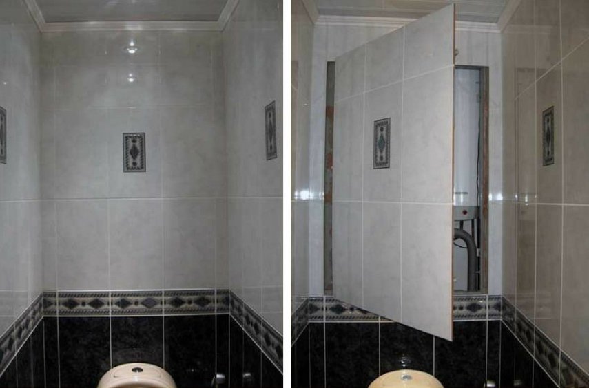

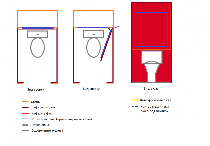

Здравствуйте!
Стоит ревизионный люк "Евроформат" - большой - примерно 70х100.
Такой люк выбран - потому что хозяин хочет "видеть все краны".
Люк сделан под плитку - чтобы плитка оставалась нерезанной(чтобы был "невидимка").
Выходы плитки за пределы рамки механизма люка: 6см - по бокам, 7см - сверху-снизу.
Расстояние всей плитки, приделанной к люку, по ширине = всей ширине туалета(всей ширине
стены туалета, противоположной его входной двери).
Из-за чего:
- сложно открыть люк - нужно совершить очень(!) сильное нажатие на люк чтобы отщелкивающие замки
сработали и открыли его.
- сложно открыть люк - пальцы слева-справа почти не могут пролезть между плиткой люка и стенами туалета.
- сложно открыть люк - "вылеты" плитки за рамку механизма люка не дают ему полностью открыться(только на 75град.),

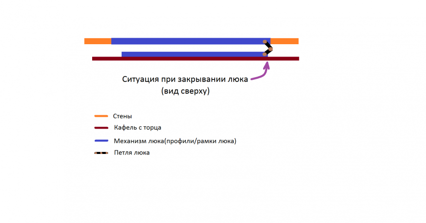

- пространственная петля механизма люка полностью раскрывается, и при закрытии смещается наружу(в другую сторону от закрытия),
не закрывая люк.

не знаю точно, прикрепляю фото:
