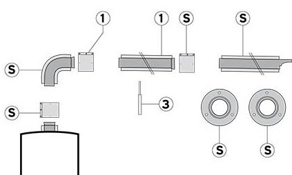

9 часов назад, timur1974 сказал:
но уголок то надет на внутренний выход котла
Что-то вы намутили. На котел одевается адаптер, а к нему с помощью хомута подсоединяется колено.
shema_gorizontalnogo_dimohoda_vaillant_60_100.jpg.2404bf512dddf5220699c9b223acb8b9.jpg
Нет там никакого адаптера,колено(уголок)одной стороной вставлено в трубу дымохода(сальники по типу как на канализационных трубах),а другой надеваеться на котел и в этом месте натягиваеться манжета(половина этой манжеты на колене,а половина на фланце котла),которая обжимаеться хомутом.
https://www.youtube.com...=Z7N8vfJzE_s
Смотреть с 3-й минуты,котел похожий на мой.
Не нашел как видео сразу вставить в сообщение,если так ,как сделал нельзя,то просьба удалить ссылку.
1 час назад, timur1974 сказал:
В таком случае колено и фланец должны монтироваться стык в стык, а сверху хомут с мманжетой.
Шо глухой со слепым:noddle:Видео смотрели?Там не стык в стык.Сегодня крепления другие сделал,можно будет котел ,по необходимости,ниже опускать,на днях поставлю их.

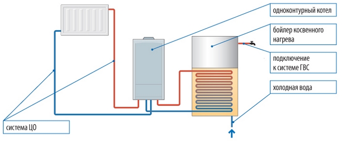

Схема отопления с одноконтурным котлом
Система отопления и горячего водоснабжения с одноконтурным газовым котлом и бойлером косвенного нагрева
Минусы котлов с одним контуром:
  • предназначены только для обогрева помещения, чтобы нагревать воду нужно устанавливать специальный бойлер косвенного нагрева;
  • нужно оборудовать специальное место, где будет устанволен бойлер;
  • более сложная обвязка.

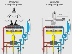

В атмосферных газовых котлах газ сжигается в открытой камере сгорания, а выброс продуктов сгорания происходит естественным способом, т.е. через дымоход за счет притока воздуха с улицы.
В таком устройстве основным элементом, отвечающим за нагрев теплоносителя, является атмосферная горелка, которая состоит из сопла, регулятора воздуха, эжекционной трубы, головки.
Функционирование заключается в смешивании двух сред и подачи их в конкретном направлении.
Воздух в котёл открытого типа поступает из помещения. Значит устанавливать его нужно исключительно в котельной.

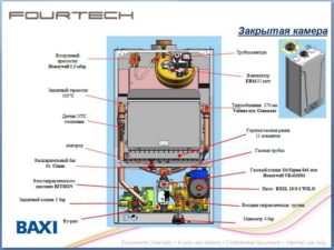

BAXI FOURTECH
Устройство турбированного газового котла BAXI FOURTECH
В турбированных котлах камера сгорания закрытого типа. Это означает, что устройство полностью обособлено от воздушного пространства помещения.
Поэтому требования к помещени, в котором он может размещаться, не такие жёсткие как с атмосферным вариантом.
В таких агрегатах главный элемент — дутьевая горелка, а за подачу воздуха в ней отвечает вентилятор.
Благодаря этому топливо сжигается намного лучше.
В котлах такого типа продукты сгорания выводятся при помощи коаксиальной трубы.
