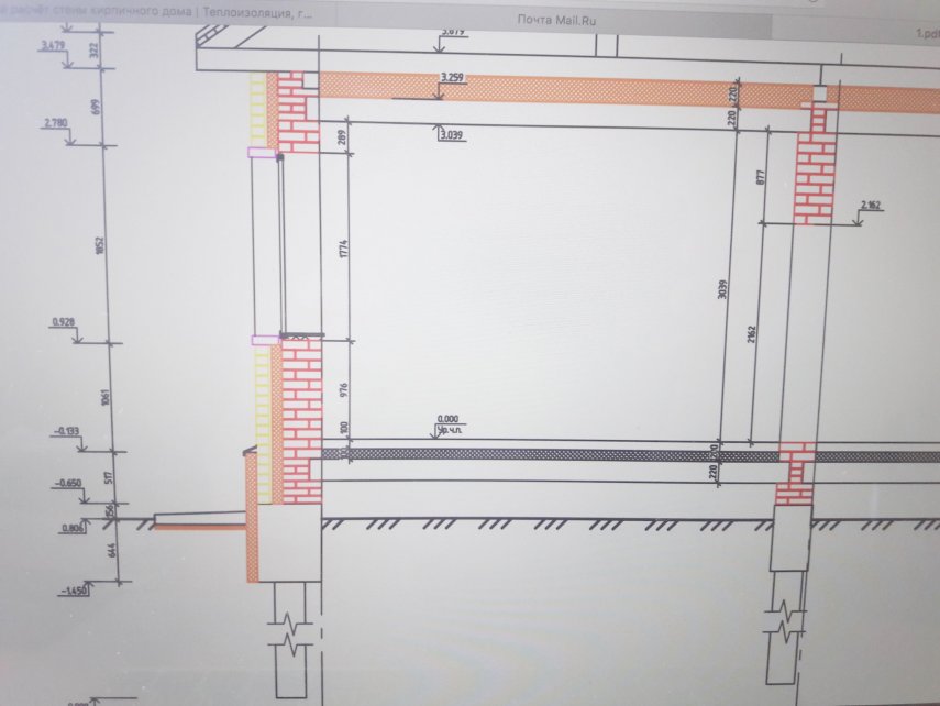

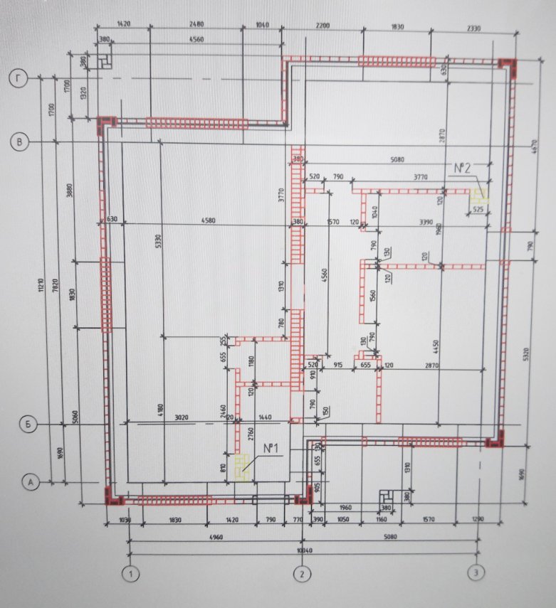

учитываться все теплотехнические неоднородности конструкции, раствор, усиления конструкции, окна, откосы и т.д.
4 часа назад, baton88 сказал:
Дом собрался строить в Перми, но это, я так понимаю, ничего не меняет. Рядом строят дом, и тоже кирпичный, так там вместо базальтовой ваты используют пенополистирол, белый пенопласт 50 мм в два слоя со смещением относительно друг-друга.
В Москве дураки каждую неделю прыгают с Крымского моста в Москвареку, гибнут дураки. За дураками повторять не нужно.
Если есть проект, то садитесь и считаете.
