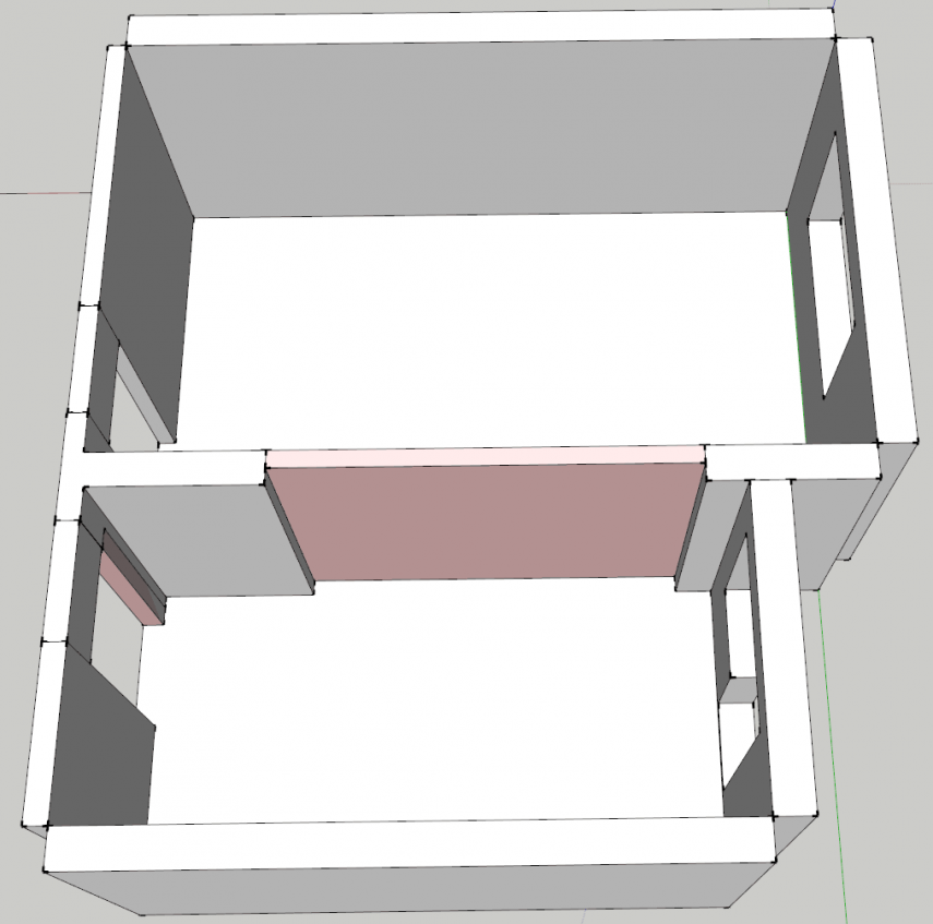

Кирпичная перегородка в квартире на цементно песчанной стяжке
Дом монолитно-каркасный, на плите слой звукоизоляции около 10 мм (что-то мягкое, похожее на поролон), и около 70 мм цементно песчанной стяжки от застройщика (на фото пенопласт только над трубами отопления).

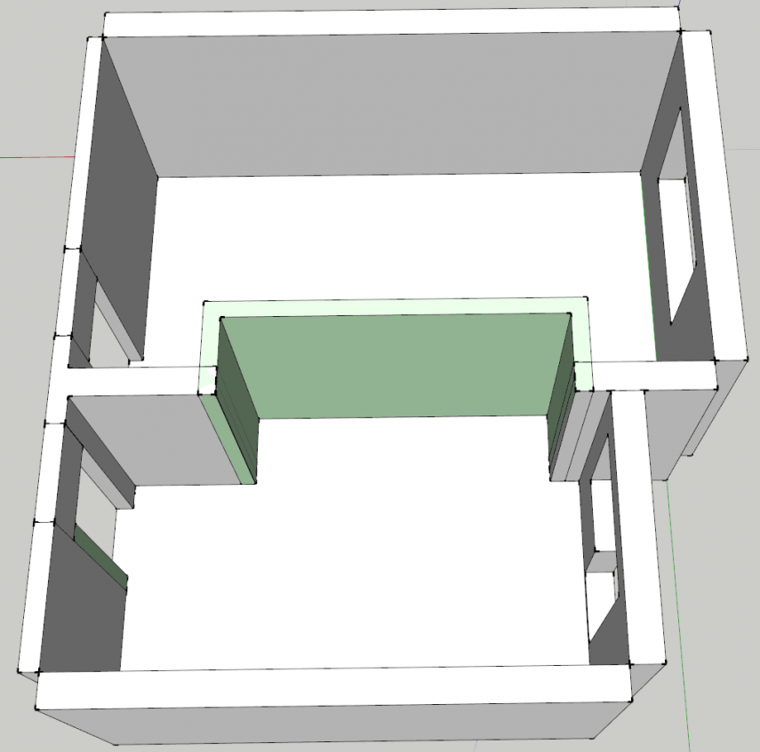

Демонтировали стену (керамический пустотелый кирпич, стена стояла на плите). И хотим возвести новую перегородку сместив ее на 630 мм в смежную комнату.
Перегородку для лучшей звукоизоляции хотелось бы сделать из полнотелого кирпича, приблизительный вес перегородки с раствором 2628 кг, площадь по полу 5448 см^2, давление на пол 0.48 кг / см^2.
Правильно ли я понимаю, что стяжку от застройщика лучше вырезать до плиты по периметру новой перегородки с небольшим термозазором. И перегородку ставить только на плиту?
Некоторые каменщики говорят, что перегородку в 1/2 кирпича можно положить прямо по стяжке из полнотелого кирпича. Не полопается ли при этом стяжка или не просядет ли в последствии сама перегородка с трещинами в местах примыкания?
Спасибо.
Правильно думаете, а некоторые каменщики просто некоторые
Вырезали стяжку, сверху 1 см, более менее твердая, дальше можно пальцами крошить.
