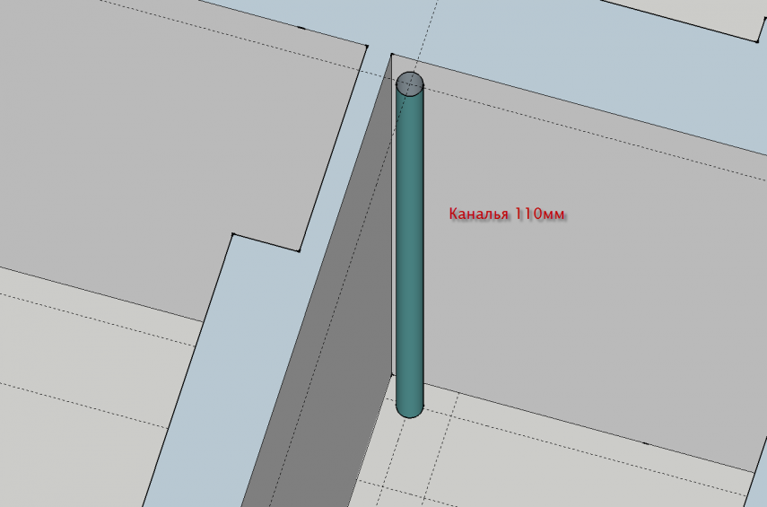

Добрый день.
Застройщик почему-то не захотел проводить трубы стояка в специально приготовленной для этого нише, а просто провёл их рядом. Если со стояками воды это решаемо, то с канальей я не знаю как поступить. Можно поставить переходы, но вот на до мной ещё четыре этажа - пролетая двенадцать метров фекалии соседей будут биться о верхнее колено. Не вырвут ли они его в конце-концов? Вообще кто-то так делает, или это колхоз?

Любая самодеятельность с коммуникациями, нарушающая проект многоэтажного здания, есть колхоз, в самом отвратительном смысле.
Ежели кому не нравится, то это только мое личное мнение ;)
ИМХО, не стоит так делать, все засоры с первого по верхний этаж на Вас будут списывать, да же если удастся это каким-то образом узаконить.
Вот я тоже думаю об этом. Если кто-то с чердака в канализацию кинет гирю, прощай ремонт.

@Superada  СНиП 2.04.01-85*
п. 17.3. Устройство отступов на канализационных стояках не допускается, если ниже отступов присоединены санитарные приборы.
В новой редакции этого Норматива СП 30.13330.2016 уже допускали установку отступов , но с существенными оговорками:
 п. 17.3: «Устройство отступов на канализационных стояках, к которым ниже отступа присоединены санитарные приборы, допускается, если гидравлические затворы этих приборов гарантированны от срыва (если расположенный ниже отступа участок стояка может работать как невентилируемый, а также в случае устройства вентиляционного трубопровода, вентиляционного клапана и т.п.).»
Это можно было сделать только на последнем этаже и то ,  по согласованию с упр.компанией. В качестве примера , покажу как я смещал кан. стояк на последнем этаже https://goo.gl/photos/S...2KDHQpK4Nco7
@Tehnik-san
Есть ещё такой СП
СП 30.13330.2016 "СНиП 2.04.01-85* Внутренний водопровод и канализация зданий"
8.3.3 Устройство отступов на канализационных стояках, ниже которых присоединяются санитарно-технические приборы, допускается, при условии:
- гидравлические затворы этих приборов гарантированы от срыва (если расположенный ниже отступа участок стояка может работать как невентилируемый, а также устройство вентиляционного трубопровода с вентиляционным (противовакуумным) клапаном и т.п.);
Я уже понял что лучше ничего не трогать, это так, для любопытства, что значит этот пункт по русски?
