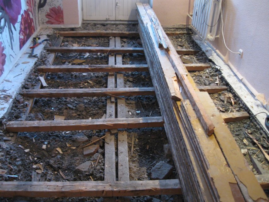

В общем, отчет о проделанной работе:).

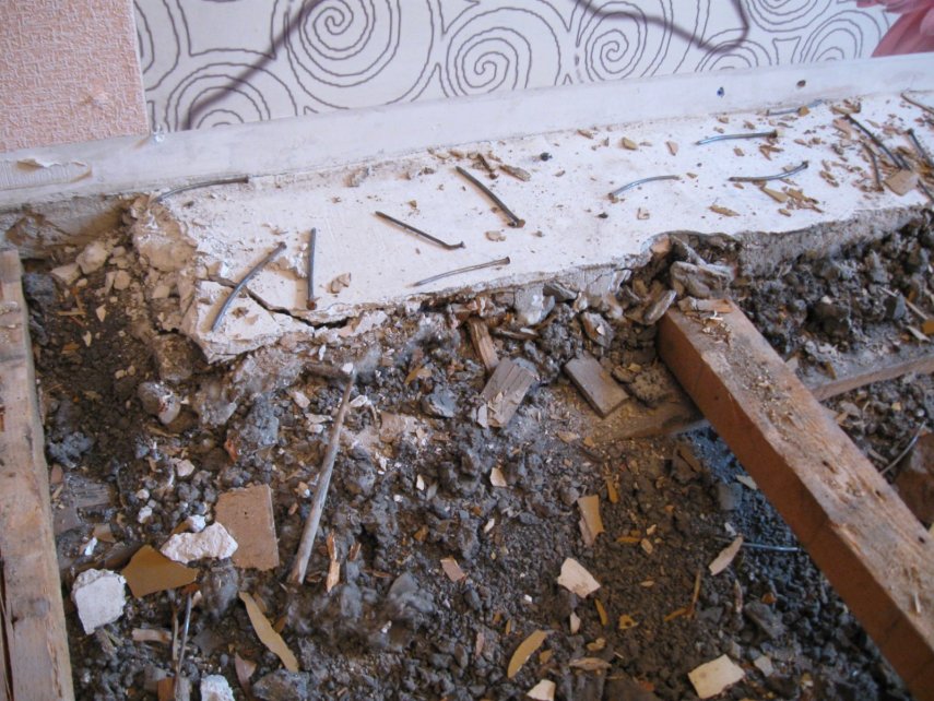

Так и не понял глубокого философского смысла залитых бетоном площадок по краям комнаты. Мало того, что выпирая над уровнем пола они и создавали основную кривизну, так еще и , как видите, они ни на что не опираются. Просто лежат на мусоре.
Итак, вопросы:
1) Что делать дальше? Я правильно понимаю, что нужно подпихивать под поперечины различные щепки, добиваясь их  выравнивания по одному горизонту, а затем стелить обратно те же доски? Загадочные налитые островки срубить перфоратором нафиг?

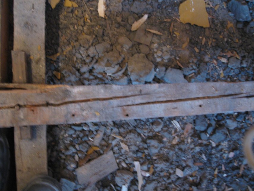

2) Хотя следов гнили и нет, но пара поперечин рассохлась покрывшись продольными трещинами. IMG_0745.thumb.JPG.c520d65c0347955c5bb682a7079be432.JPG
Менять или пусть лежат такие?

Теперь по вчерашним вопросам. Я бы эти лаги не трогал. Раз растворные наплывы легко срубаются, срубил бы то что мешает. Потом к этим лагам, с обеих сторон, прикрутил бы доски, предварительно выставив их в один уровень. И к ним бы уже прикручивал поперечные доски, те что ты снял. С минимальным промежутком. Понятно описал?
Вместо досок, прикручиваемых сбоку к лаге, можно использовать металические уголки, но это сложнее.
Сами старые доски конечно же саморезить. Саморез брать с неполной резьбой.
Доски можно стыковать, но делать это стоит на лаге.
Мусор оставить.
Листы тоже саморезить и тоже саморезом с неполной резьбой. Только тут саморез короче можно брать.

Тут еще одна проблема обнаружилась, эти поперечины были укорочены теми кто делал растворные наплывы. Если раствор срубить, до стены доставать не будут. Можно переложить попарно вразбег, но это значит, что как минимум 4 поперечины придется докупать.
