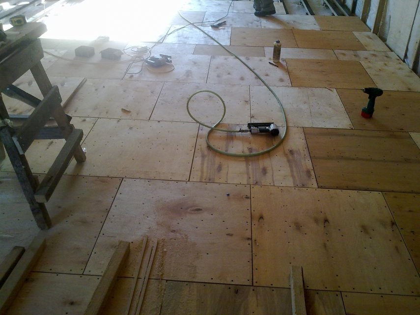

Т.е. вот так? Не страшно, что стык трех листов попадает прямо по центру входной двери в комнату? Т.е. на самом проходном месте.
Вы знаете как ламинат укладывается ?
Первый лист в двери, вставка, остаток второго листа в следующий ряд в двери и третий лист к нему, остаток в третий ряд
У вас там доски,  стыки должны попадать на доску
А стыков не нужно боятся если всё сделано правильно, на фото стыков более чем
Честно говоря, понятия не имею)) Но решил понимать это как одобрение второго варианта.
Узкие полоски по краям не очень, они скорее всего попадут на одну две доски,  а насчет ламинат, инструкций полно
В 03.09.2017 в 11:53, Sano сказал:
Доски вдоль, вот и стелите листы по перек, со смещением стыков
И желательно чтобы опирание подрезанных листов было на трех опорных точках (досках). А не как у вас- подрезка на одной доске у стены.
