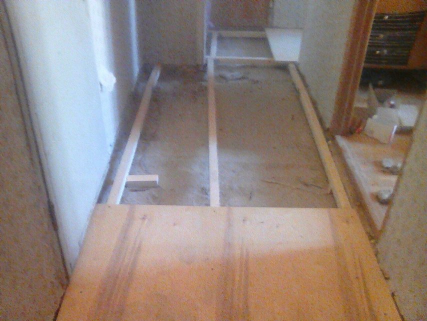

Друзья мои помогите с деревянным полом.
Друзья мои предоставляется фото между лагами которые идут вдоль прикручиваю поперечные балки на 4 уголка с каждой стороны.Ну то есть кусок бруса и по два уголка с каждой стороны.Я думаю поняли. на брус 45.По высоте поднимаю методом подоткнуть под нижнюю балку деревяшку. Так вот. Правильно это все или нет? То что подтыкаю под низ ничем не прикручиваю и к полу тоже. В общем жду советов
Сверхзу стелится фанера и далее линолеум.
Делаю пол в первый раз)
7 часов назад, Monklif сказал:
Уже неправильно, как и весь пол в целом

Извольте, те подкладки что не крепите к полу и к лаге , в короткое время от шагов расползутся как тараканы и лаги провалятся.
По фото нужно не три лаги , а четыре, поперечины на стыки листов

там 3 хватит.расстояние 50 и 60 см.насколько я понял разрешено от 40 до 60.Хотя опять же поправьте меня если я не прав.и еще один вопрос.Как называются железные такие дюбель гвозди.В магазине купить.Просто на видео видео там сверлят доску лаг и пол и железные полностью гладкие такие вбивают молотком.Можно поподробнее об этом узнать?
Разбирать и переделывать.
Толщина фанеры 12мм?  - слишком тонкая.
Лаг мало Sano сказал четырые, предложил пять.
Черные саморезы оставте для гипсокартона, желтые под PZ биту и расстояние между 150 - 200 мм.
Подкладки под лаги чаще -через 250 - 300 мм и желательно нарезать из фанеры 100x100 мм. и укладывать под подкладки старый линолиум или что-то влагоизолирующее.
Под Фанеру на стыке снизу брусок.
В общем могу только сказать как сам недавно настелил пол на балконе.Продольных лаг не было .На бетонный пол поставил ребром доски толщиной 30 мм с шагом 30 см.фанера 18 мм.далее линоль.Прикручивал к полу крайние и стыковые лаги.Пока все в порядке.Чую есть зависимость между расстоянием между лагами и толщиной фанеры,но я не знаю этой формулы.На глаз-слишком хлипкое основание под фанерой.Продольных брусков хотя бы 4.И на них поперечных-коротких почаще.Лаги с балками крепить по одному уголку в каждой точке по моему достаточно.Ну.выставлять все по уровню это ясно.А может я и неправильно все насоветовал.

Для настила из доски расстояние между лагами = толщина доски * 10.
Для дюймовки - 250мм, для сороковки - 400 мм
Для фанеры я бы брал еще меньше.

толщина 21 мм по лагам отписался выше.Про саморезы и pz биту не понял.и расстоние.
ПОвторюсь поперечные под фанерой есть.тут не видно ибо шурик сел)ну не успел поставить еще поперечные ставлю каждые 30 см

Про расстояние выше. 21 мм, тогда четыре лаги.
Есть PH phillips - это биты для закручивания преимущественно черных саморезов,
для желтых саморезов PZ - "Pozidrive"
Можно чтоб не заморачиваться с подбором высоты подкладок взять пластиковые клинья, но их через лагу фиксировать саморезом придется и по цене нормальные клинья выдут дороже подкладок из фанеры.
Заморачивания с поперечинами на уголках не имеет смысла если поставите чаще лаги, если не напилили уже все в размер. Висячий стык дерева - потенциальное место скрипа, Вы ж не восемью шурупами уголок фиксируете.

Анкер-гвоздь. Но это очень жёсткое крепление для дерева...
По поводу Вашей конструкции - посмотрите какие лаги и через сколько ставят и на количество вертикальных опор на "регулируемых полах". Только не хватайтесь делать самодельные из шпилек - насверлите дыр и провалитесь к соседям.
