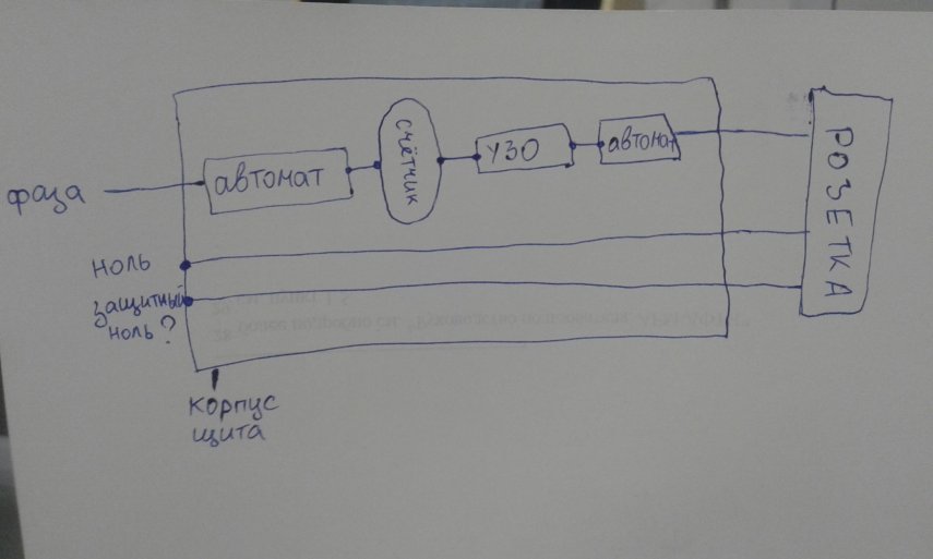

Про соседа я вас обманул. В щите его земля присоединена к корпусу щитка. а ноль к нулевой клемме щита. Но мне кажется что эта нулевая клемма так же соединена с корпусом щита
Подскажите целесообразно ли в качестве заземления использовать защитный ноль? и на сколько он будет защитным нулем, если подсоединить провод к корпусу общего щита на лестничной клетке?
Не стоит экспериментировать с тем, что гарантированно Вас убьет.
Так как Вы нарисовали делать категорически запрещено. При обрыве нулевого провода  до щитка (что наиболее вероятный сценарий) на всех подключенных приборах на корпусах появится фаза - и  Вы обгоревший труп.
Переделку TN-C в TN-C-S  для отдельно взятой квартиры несет больше проблем чем решает.
Расщепление N и PE должно осуществлено в ВРУ, повторное заземление там же, все конструкции здания так же должны быть заземлены в этой точке.
Пытаясь сделать эрзац вы подставляете себя и соседей, любые косяки гарантированно спишут на Вас.
Чтоб сделать по закону - цена на проект и осуществление работ Вам не понравятся.
Вы можете по развести проводку трехжильным кабелем не подключая заземление щитке и  розетке, затем благоразумно дождаться -  может быть к следующим выборам переделают подключение Вашего дома.
Используйте дорогие УЗО - они снизят риск до умеренного.
Исключить вероятность на 100% не получиться - посмотрите сколько видов узо сущетвует, не все оказываются одинаково полезны. Большинство дешевых создают лишь иллюзию защиты, при этом сами являются точкой отказа.
