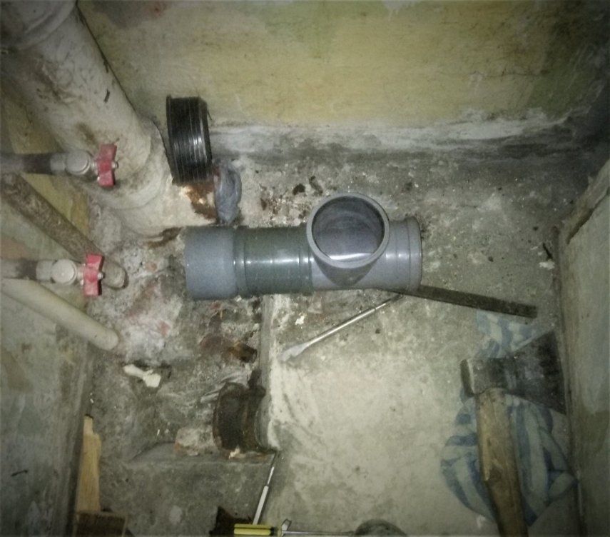

Купили инсталляцию унитаза, надо выбросить чугунный тройник  и вставить пластиковый. Вырисовывалось несколько проблем:
1) Были трещины. Начал аккуратно постукивать отверткой и молотком и тут откололся кусок чугуна =( Варианты: а) Ковырять дальше. Вставить пластиковую трубу с рез манжетой как будто ничего не откололось, а там где откололся кусок - зацементировать. б)  отрезать там где красные пунктиры и соеденителем внешним 110х соеденить?

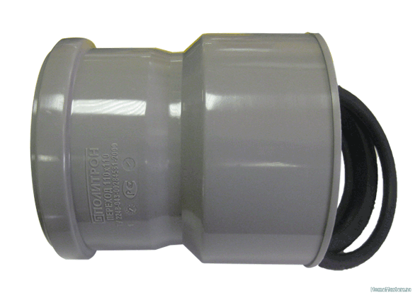

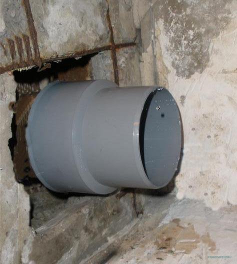

Возможные варианты
Затем одеть ремонтную муфту и далее по плану.

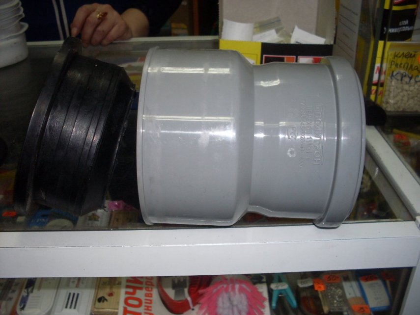

2 и 3 вариант вставляется внутрь срезанного чугуна400056128.jpg.fbbb323dff1ad4a9c3a14a527614d9aa.jpg

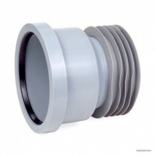

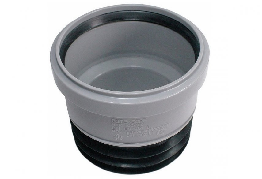

4 и 5 натягиваются поверх чугуна( на картинках разные уплотнители)c36b5e48-bb19-43cb-b930-aea868cd9c80_0f7ea3f5-1b5a-4d1d-ab24-5461678b4029.png.b8790ad84caebf8efb25bcaf0d707abf.png k-perehodniku-s-chuguna-na-plastik-obyazatelno-dolzhno-prilagatsya-rezinovoe-koltso-kotoroe-ustanavl.thumb.jpg.c1ff55d950f9f4805456b701fec9a307.jpg
