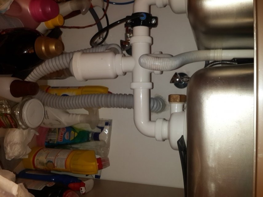

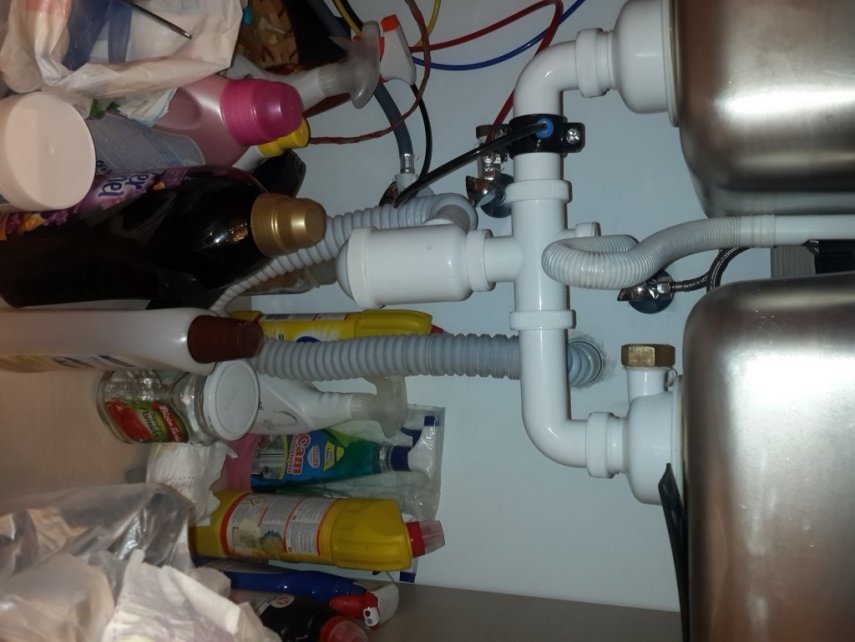

Провисает Гофра на кухне
Уважаемые добрый день

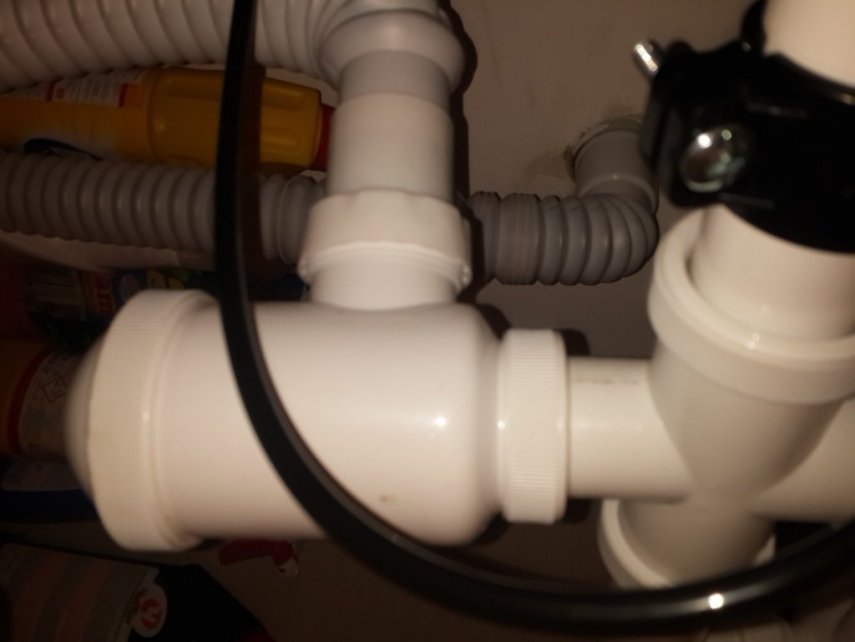

Посмотрите что можно сделать сифон ниже чем выход в канализации...Тем самым провисает гофра и раз в две недели из за такого угла забивается...
Слишком уж высоко выход сделан. Даже если убрать гофру и воткнуть в имеющийся сифон трубы и уголки D-40,всё равно сифон будет сильно забиваться. Вода стоит наверно по самую крестовину, если не выше. Сток получается слишком затруднённый. Слишком большой гидрозатвор получается, много осадка. А долбануть стену и опустить отвод нет возможности?
 Можно попытаться приколхозить такой слив от ванны. Взять из этого комплекта С-сифон, но надо подобрать слив желательно такой же марки как и кухонный слив, иногда резьбы отличаются. Гофру естессно выкинуть и далее собрать на серых трубах диаметр 40, посредством подбора нужных уголков(15*,30*, 45* 90*) и кусочков труб.
Такой слив не имеет отстойника и имеет более "свободный" проход стока. Но надо учитывать, что то что отстаивается в бутылочном сифоне, будет пролетать в канализацию и если далее по трубе есть какие-нибудь не правильные повороты или антиуклоны, то возможно оседание осадка в тех местах
Ещё как вариант, можно развернуть крестовину (соединитель между раковинами и сифоном) из вертикального положения в горизонтальное. Таким образом выиграете сантимов 5 по высоте. И подсоединится желательно прямой трубой а не гофрой.
Конечно самый правильный вариант, попробовать опустить выход из стены...
5 часов назад, micluho сказал:
Поменять выпуски из раковины на угловые, https://san-detal.ru/vy...-p-1986.html
тем самым поднимется и горизонтальное соединение обоих сливов, соответсвенно и сифон будет выше, гофру на выброс, соединяйте гладкой трубой, вот фотографии реализации будут вам в помощь https://goo.gl/photos/5...ZPw694uT1DB9
On ‎09‎.‎09‎.‎2017 at 8:52 PM, volkodav said:
Как вариант - этот сифон на выброс и вместо него, через уголок, сухой сифон Hepvo
Две штуки  потом тройник потом прямой трубой в слив?
НЕпонял а как развернуть крестовину?
