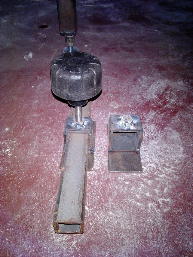

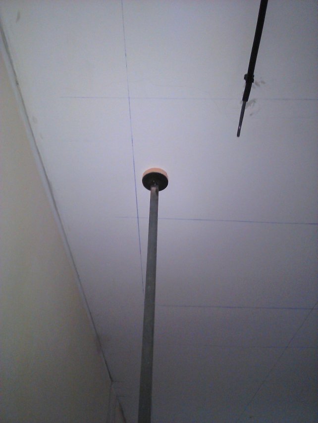

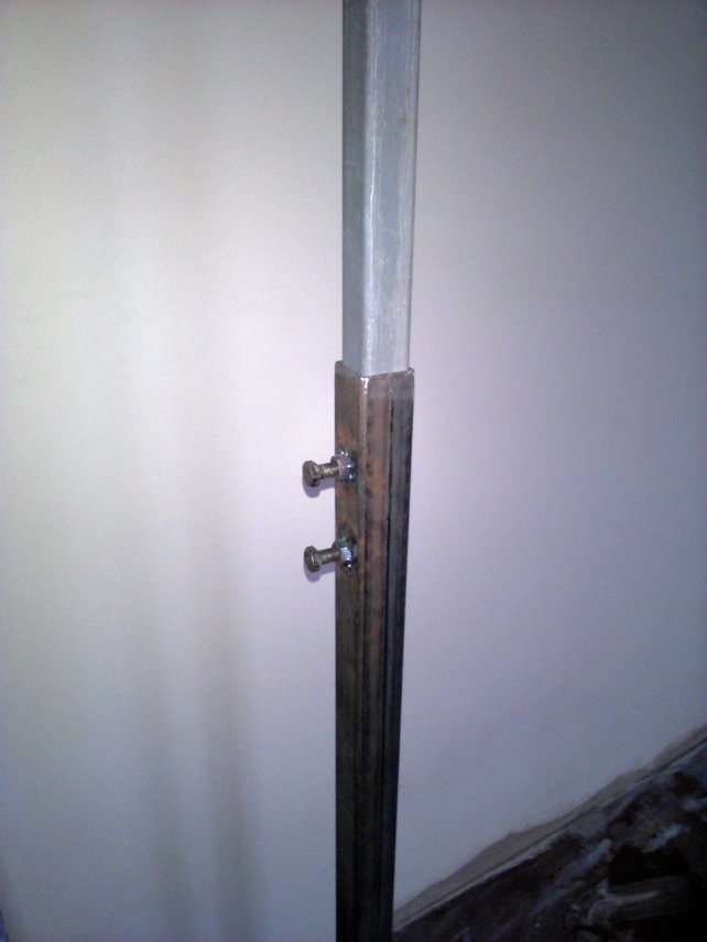

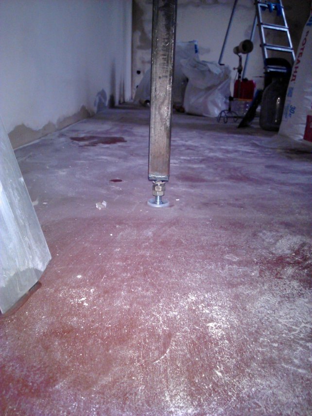

)) Тоже про телескоп для валика подумал, валяется без дела. А вот кронштейн нужно подумать насчет чего-то более стационарного. Чтобы  и перемещение по оси с фиксацией и поворотный узел нормально организовать на 360.
Вот такую штуку слепил :
Хомутыдля перемещения по штанге на обе части сделал тоже, правда не знаю, будут ли востребованы, крепил на магниты прямо на штатив, правда более тонкая подстройка горизонтали все таки удобнее с хомутами...

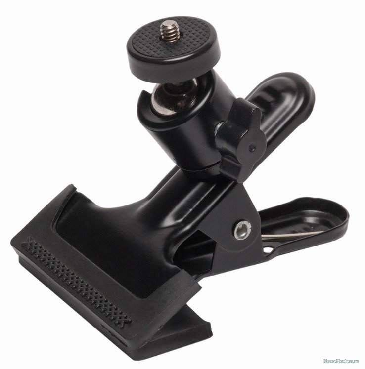

Можно сколхозить из пластины-уголка и обычной струбцины или прищепки-струбцины.
У меня для разных неожиданостей есть такая прищепка. Пружина довольно таки не слабая, удерживает GLL-3-80, на рукоятке пластикового окна.
