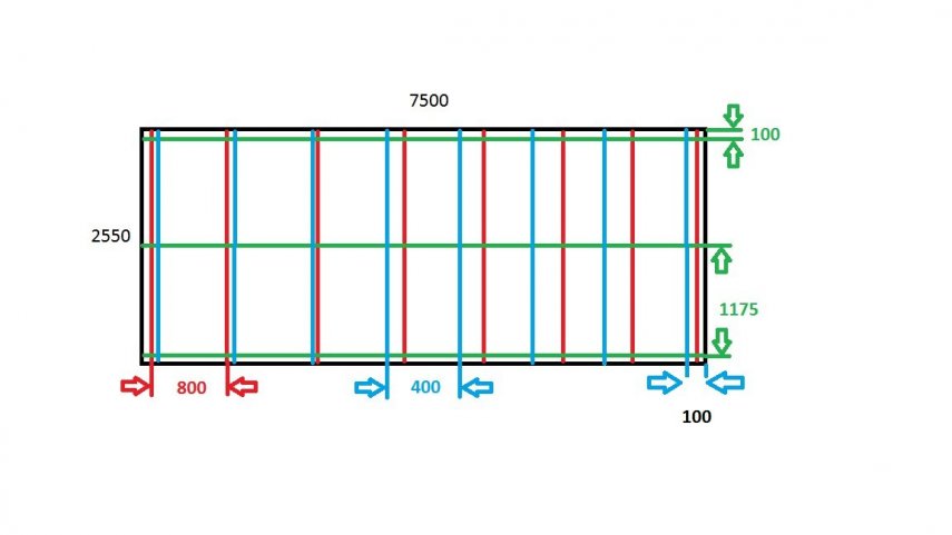

Схема каркаса для потолка
Прошу помощи в мозговом штурме по выбору схемы для каркаса. Пока остановился на таком расположении профилей:
черные линии - периметр из UD профиля
красные линии - потолочные  деревянные балки.
зеленые линии - основные профиля
синие линии - несущие
Не определился - одноуровневый каркас делать, или двухуровненвый? Одноуровневый в моем случае мне кажется получится более "жидким".. Ну и хватит ли поперек листов три основных на такие габариты?
Я бы добавил 4-ый " основной", Каркас двухуровневый.Широкий потолочный карниз 70 мм,тогда можно целыми листами с мелкой" добавкой" ввразбежку, -перекроет шов.
листы думаю 2,6м взять. кое-где видел в продаже. Если не найду. тогда 3м. Чтобы не плодить стыки.
Перемерял точно расстояние между балками, Между основными расстояние 1200мм, между промежуточными. потоньше - 600мм. Через 1200мм слишком большие промежутки для подвесов?
3 minutes ago, AN63555 said:
А что потолок не зашит? нет обрешотки?
Зашит, но к доскам обшивки крепить потолок - ИМХО не лучшая идея. Тем более доски на гвоздях(дранка на потолке сейчас...)
Так подкрепи саморезами, основные подвесы к балкам, промежут. балкам, и к обшивке, по потолку ходить не будете? или поставь пятый основной профиль.
Я смотрел мурзилку ригипса, они  дают схему крепления подвесов с рассотянием до метра по моему типу каркаса. У меня если с пормежуточными балками. получится даже чаще - через 600.
Решил делать три основных. И по 400 мм отступы от стен, а не 100. По периметру все равно профиль UD.
А края основных профилей в двухуровневых каркасах просто свободно висят?
7 часов назад, Evgen сказал:
На этом форуме в вопросах с ГКЛ самый-самый гуру это конечно SANO, но ИМХО 400 мм многовато, но и 100 мм маловато по той простой причине, что ты со стороны стены профиль к подвесу не закрепишь - просто не сможешь подлезть (если конечно углового шурика нет). Как вариант, центральный по центру (извиняюсь за тавтологию), а боковые к примеру на расстоянии 1000 мм от центра ?
Насколько знаю да.
По краям закрепить просто, если в обрезки пн вставлять профиля
А крабы можно сдвинуть
можно картинкой показать, или фото, если есть? Не понял как это.
8 часов назад, Sano сказал:
:))) Sano, я имел ввиду прикрутить ПП-профиль (CD) к подвесам со стороны стены будет проблематично.
