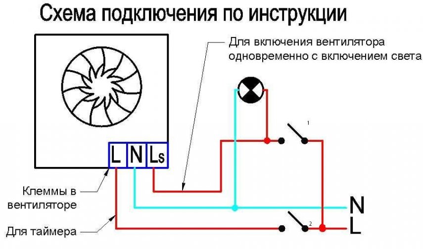

Схема подключения вентилятора с таймером
подскажите, может ктото знает ответ, как будет работать вентилятор с таймером подключенным по данной схеме.
1 режим - выкл1 -вкл. выкл2 -вкл. - горит свет. вентилятор работает выключается при отключении выкл1.
2 режим - выкл1 -вкл. выкл2 -откл. - горит свет. вентилятор -???
3 режим - выкл1 -откл. выкл2 -вкл. - свет не горит. вентилятор -???
заранее спасибо
1. Свет горит. Вентилятор работает. При выключении "1" продолжает работать заданный на таймере интервал.
2. Свет горит, вентилятор молчит.
3. Темно и тихо.
Питание на вентилятор подаётся по линии L. Соответственно, при выключенном "2" он не будет работать. Ls предназначена для запуска таймера. Нужен всего короткий импульс "вкл-выкл", чтобы вентилятор отработал заданное время.
Не пойму смысла таких заморочек. Если требуется раздельное включение освещения и вентилятора, можно Ls пустить через отдельную кнопку выключателя.
Это справедливо для самого простого вентилятора с таймером. Существую более навороченные модели с возможностью выбора различных режимов работы.
К примеру, вентилятор запускается только после отключения питания на Ls.  Чтобы, при параллельном подключении освещения и вентилятора, шум не мешал вам справлять свои дела, он запускается когда вы покидаете помещение и выключаете свет. Или режим "туалет", "ванная". В первом случае вентилятор запускается сразу после выключения света, во втором - он запустится только если свет был включён более минуты.
Но это уже надо инструкцию к конкретной модели изучать.
31 минуту назад, FugenFührer сказал:
просто на данный момент уже существующая схема выполнена для простого вентилятора (без таймера). соответственно в коридоре стоит выключатель  группы освещения, в ванной выключатель вентилятора, что в свою очередь приводит к тому что вентилятор часто забывают отключать. так как вентилятор все равно менять, то хотелось бы иметь возможность отключать его таймером либо отключить совсем когда не нужен, тем более что самое простое в данном случае как раз кинуть жилу от группы освещения т.к. она рядом проходит .
Спасибо.
