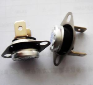

А еще в турбинке пылесоса есть термозащита (термоконтакт).
Это штуковина к двигателю прикручена и питающий провод через неё. Там может испортиться контакт.  Проверка осуществляется отключением (закорачиванием) термоконтакта на холодном двигателе. Я на такую фигню попадал.
