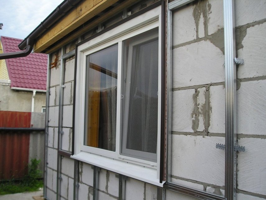

Вот, нашёл  как более правильно сделать откосы. Ставятся до монтажа сайдинга, а сверху на них обычные J-профили.
Откуда у вас на фасаде ЭППС??? это безумно пожароопасно. зажигалка.
Откуда у вас на фасаде комплектующие от гипсокартона, ведь это фасад, а не внутрянка.

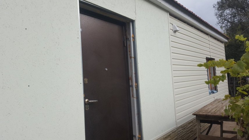

А что по вашему должно быть использовано, чем утеплён фасад?
Это же не каркасный дом, а кирпичный. Толщина стены всего полкирпича, с толстым слоем штукатурки из ЦПС с армированием сеткой.
Деревянные дома не пожароопасные по вашему?
Был старый деревянный домик лет пятидесяти от роду стены которого засыпаны опилками. Раньше его фасад вообще рубероидом был закрыт. Потом его кирпичом обложили, теперь утеплили стену ЭППС сломав внутри старый домик и закрыли сайдингом, чтобы уберечь ЭППС от ультрафиалета. Вышло вполне симпотично и уж точно лучше и безопаснее, чем раньше. А учитывая что я впервые в жизни шуруповёрт, перфоратор и т.д. в руках держал так и вообще фантастически))
Материал кстати как самый оптимальный и допустимый по всем СНиП и т.д. порсоветовал знакомый инженер-проектировщик.
И при чём здесь комплектующие от гипсокартона, вы про что вообще, про профили?
