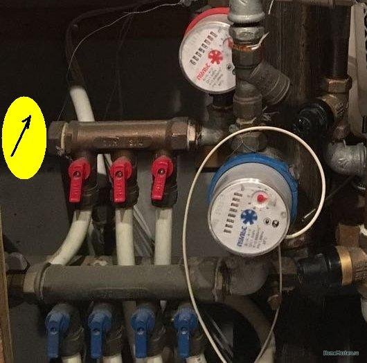

Дорогой @Pashtet! Прежде чем давать тебе какие-то советы надо бы наверняка знать реальное давление. Постарайся побыстрей как-нибудь примастрячить манометр. Я понимаю, ты медик, посему не подкалываю про тонометр. Внимательно глянул картинку и понимаю - это не так просто. Схема собиралась от входа к выходу и чтоб воткнуться поближе ко входу - разбирать всё. Но есть место! Открути заглушку, воткни туда переходник, а в него манометр. Только вот чёрт! Мне не разу не попадалась эта приблуда между дюймовой трубной резьбой и метрической манометрической. Но есть манометры с дюймом: https://clck.ru/Bz5q7   И есть переходники https://clck.ru/Bz5t2   с 1/2 на 1/4.
Место для манометра я нарисовал жёлтым.
Короче, @Pashtet, говори нам сюда давление, тебе тут помогут. Ну, а если я врать начну, товарищи быстро поправят. Крути сам. Крути на лён и только на лён. Забудь про всякие ФУМы и прочие "волшебные верёвочки". Всё у тебя получится + море удовольствия!

@steamroller проблема в том, что там где ты указываешь места до стены максимум сантиметров 10, поэтому в принципе нужно переделывать архитектуру решения, но давление постараюсь узнать.

Спокойно! Вкручиваем в указанное место уголок и манометр в него туда вверх. Или вверх и слегка вбок для удобства прочтения шкалы.
Перед началом любой работы надо знать все параметры. У тебя дом о 17-ти этажах. Ты на третьем. Разница 14. Это 42 метра = 4,2 атм по воде. + (допустим) 6 атм для жильцов чердака. Итого 10. Но это лишь общие рассуждения. Дурной насос в подвале может дунуть и поболе. Далее, существуют нормы на давление. И если оно выходит за пределы допуска - дрючишь ЖКХ. Но для этого надобно задокументировать событие фотоаппаратом. А пока нет манометра - нет и компромата.
