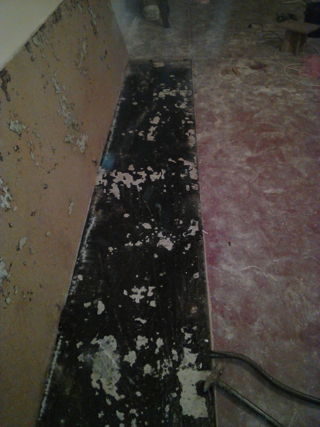

Планы поменялись на стяжку по эппс, без дсп. Дсп сорвал, а там:
местами битум слущивается от бетона, местами прочно прилип. Прокинул быстренько правилом, перепады около 10мм. Думаю высокие точки битума, и то что плохо держится -счухать циклей, вче неровности просыплю как есть песком обычным. Выравнивать прогалины раствором не вижу смысла, все равно сверху эппс и стяжка. Выветривается уже несколько дней, сильный запах смолы и сырости, хотя бетон сухой. А вот дсп когда резал-опилки мокрые.

Едиственное, пока что смущает запах, который был при срывании ДСП - битум с оттенком сырости. Не знаю, откуда там сырость. возможно там где-то конденсат образовывался, хотя сами листы ДСП - на фото выше видно - не рассыпались, не погнили за 20 лет.
