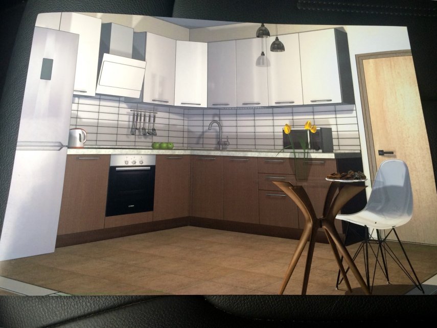

Добрый день, не подскажите какой высотой (толщиной) стоит сделать короб над верхними шкафами кухни для дальнейшего монтажа в них лампочек. Кухня 10кв2м. высота потолка 2.65. Остается 32 см между потолком и верхним ящиком.

Вопрос в высоте короба. Что бы не выглядел слишком громоздко, хотя кто то советует полностью сделать в 30 см короб...В том и загвоздка хочется что бы выглядело не слишком мело но и не громоздко..

Ну это вопрос визуально-дизайнерский, поэтому Вам на месте должно лучше быть видно. Тем более, что фотография маленькая и на ней ничего не понятно.
При высоте потолков я бы поставил вопрос так - а нужен ли он вообще, этот короб?

Ну тоже верно. А сколько при такой вот расстановке мебели надо лампочек для освещения? Я так понимаю если не делать гипсокартон. То тогда надо какие то навесные светильники маленькие.. Вроде тут рисунок побольше.

Ну у Вас во первых кухня освещается центральным светом.

Да у меня в углу будет стоять обеденный стол и над ним будет светильник. Его хватит что бы осветить стол и рядом пространство. Но в целом будет думаю темновато на кухне поэтому хотел и добавить еще лампочек (светильников) сверху по контору. Вот думаю может что то типо трекового светильника повесить.. со стороны плиты шт 3-4.
Сантиметров 7-15 будет достаточно. Толще имеет смысл делать только для прокладки воздуховода, или если замысел дизайнера.

Да с коробом определился 12 см сделаю. А такой вопрос а по стене где дверь, короб вести до двери или или над ней тоже стоит...
А это дело вкуса. Я и так и так делал. Если короб над дверью, там можно светильник  воткнуть с выводом на свою клавишу, типа "дежурное освещение прохода"
