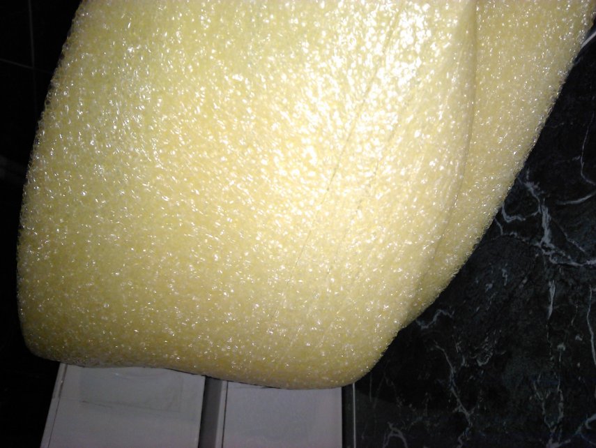

@Sano, а почему ленту изначально нельзя сделать толще, к примеру такую как в инструкции к ламинату?
вот такие  надрезы вдоль всей ленты с изнаночной стороны. Штук пять по 1см шириной. Я так понял, что это низ ленты. Она же не подгибается в нижней части, должна вся вертикально стоять?

1 час назад, Evgen сказал:
Да вертикально, есть надрезы пусть будут
А мне кажется, что верх, удобно лишнее удалять...

Я сразу подумал тоже, чтобы удобнее было лишнее отрезать, но основа же может быть неровной, т.е. высота разная отрежется, хотя, если это премущественно для ТП, предполагается, что основа выровнена.
Интересно, для чего это на самом деле.
6 минут назад, Evgen сказал:
а мне кажется, что ленту по уровню необходимо крепить.
причем низ ленты заводиться на пол...

Если бы лента загибалась на основу, это бы оправдывало наличие надрезов , но это наверное неправильно. Вернее какой в этом смысл, и как потом покласть например тот же эппс? Ну и я не видел, чтобы ее заворачивали на пол
11 минуту назад, baton88 сказал:
я мел ввиду, что лента заводится на основу только в неровных местах.

Как то сложно для ленты... ну и опять таки, какой особыйсмысл? Чтобы одинаково обрезать?
Если же иначе, то вообще получается, что никакого смысла в этих надрезах нет.
