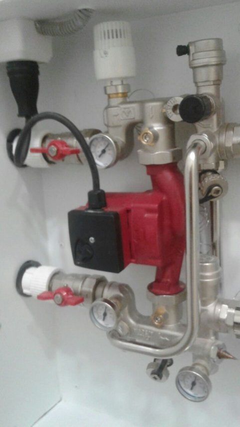

Супруга прислала фото. У них на работе установили такую вот систему, говорят что "тёплый пол". Так ли это? Не значит ли это, что существуют готовые системы, для подключения к системе центрального отопления?
Да, похоже, но лучше еще и пол при этом пощупать, а то могут быть и радиаторы. Одно точно, это система обогрева.

Да, в санузле и тамбуре полы горячие, пришлось даже радиаторы отключить. Система подключена к центральному отопления и это точно. Другой вопрос как это работает? Для чего нужен насос? Вроде байпас есть, он зачем нужен? И вообще как оно всё в комплексе работает?

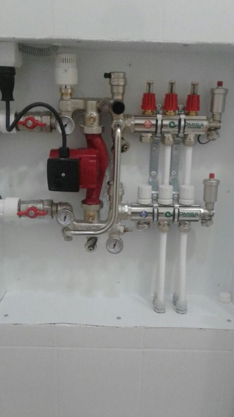

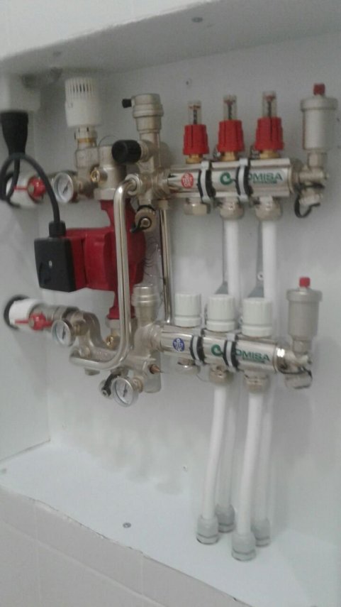

Фотография не совсем удачная, сегодня попрошу чтобы с другого ракурса сняла.
Видно, что система трехконтурная.
это смесительный узел на тёплый пол, температура пола ниже чем отопления.

А тут какой-то узел с кучкой арматуры, насосом и другими элементами, для чего то же он нужен? И как мне кажется узел скомплектован на каком-то предприятии. Вот мне и стало интересно, что это за хрень, как она работает, для чего к примеру насос, ну и т.д.
Что же касается конкретного узла, так он стоит на системе отопления предприятия, к которому эта система вместе с котельной и относится. Так что, факт воровства исключен, все для трудящихся, все для человеков!:)

Из инструкции насосно- смесительного узла VT.COMBI.0.180 для водяного  тёплого пола
Принцип действия устройства
Теплоноситель первичного контура [Т1А] (см. инструкцию) поступает в насосно-смесительный узел через термостатический клапан [1А]. Степень открытия клапана автоматически регулируется в зависимости от выбранной настройки и температуры, теплоносителя на подаче к коллектору теплого пола. Циркуляционный насос обеспечивает циркуляцию теплоносителя во вторичном контуре, при этом часть теплоносителя к насосу поступает из обратного коллектора теплых полов через соединение [Т2Б], часть из первичного контура [Т1А]. Возвращаемый от теплых полов теплоноситель тоже делится на две части: первая - поступает к насосу, вторая - через трубопровод [4] возвращается в первичный контур [Т2А]. Соотношение потоков, поступающих к насосу и возвращаемых в первичный контур задается настройкой клапана [9]. В случае, когда, расход через вторичный контур становится меньше расчетного (закрытые вентили на коллекторах), открывается перепускной клапан [11], который направляет поток из [Т1Б] к [Т2Б], тем самым сохраняя постоянство расхода теплоносителя, циркулирующего через насос.
Контроль за работой узла осуществляется при помощи термометров, которые показывают температуру прямого теплоносителя первичного контура, температуру теплоносителя первичного контура, температуру теплоносителя на выходе из смесительного узла и температуру возвращаемого в первичный контур теплоносителя.
Для опорожнения узла, а также для заправки вторичного контура теплоносителем предусмотрены два дренажных клапана [10].
