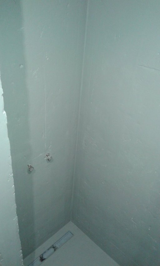

50см , чем руководствовались ?
на 50 см хватило банки гидроизоляции. мало?
Все стены в душевой до потолка, да и из чего потолок сдалан будет
8 минут назад, Sano сказал:
считаете, что через межплиточные швы проникнет такое количество воды, что могут быть какие-то негативные последствия? до этого у меня вообще не было гидроизоляции и стяжка была сухой, без намеков на грибок
Считаю что если намазали гидры то сделайте и остальное как должно быть
я не спорю, что хуже не будет если сделать полностью, но есть ли в этом смысл? планировал обработать только поддон, но так как осталось гидры на 50см стен то обработал 50см, вот и вся логика.
+1
6 часов назад, tipx сказал:
Неверная логика. Обычная настенная плитка весьма гигроскопична. Для эксперимента можете окунуть плитку в емкость с водой, дать ей напитаться жидкостью до исчезновения пузырьков, затем приклейте на стену и наблюдайте сколько дней она будет потеть. Вода через эмаль входит и выходит легко!
10 часов назад, Дмитрий 78 сказал:
Это просто вряд ли, тот эффект который Вы описываете скорее выпадения конденсата, чем выход влаги через эмаль.
А плиточные швы вполне себе слабое звено. ИМХО эпоксидная затирка решила бы дело, но оня явно сложнее в работе и дороже. к тому же  отсутвие микротрещин гарантировать нельзя.
Не, не конденсат, в теплом помещении на теплой стене, да ещё в и в сухом помещении  не бывает конденсата, но вы можете рискнуть, дело ваше.
В 20.11.2017 в 22:02, Дмитрий 78 сказал:
Вы рассматриваете условия,при которых душевая топикстартера периодически ложится на бок и сладострастно отмокааает на всю высоту стен,не забывая переворачиваться и тщательно вымачивать все стенки. На самом деле процент воды ,проникающей сквозь поры глазури и межплиточные швы мизерный,и как раз те самые 50 см снизу вполне адекватная зона этой самой теоретической промокаемости нафиг всей плитки насквозь. Вариант с человеком-идиЁтом ,тупо поливающим все стены от пола до потолка из душевой лейки в течение ,как минимум, часа ,наверное можно не рассматривать.
Ага, именно поэтому у нас на первом этаже в парадной участки стен в районе ванных от высолов облезли ;)
Вода может скапливаться между плиткой и стеной, и будет отмокать не хуже чем лежа на боку :)
49 минут назад, Дмитрий 78 сказал:
17 минут назад, Sano сказал:
не знаю,мужики.Вы явно в какой-то параллельной реальности живете...
20 минут назад, Alef сказал:
Да нет, в самой обычной B)
В общем, не знаю на сколько целесообразно, но под напором общественного мнения гидроизоляция была сделана до потолка
В углах, где трап, водорозетки, и прочие стыки
