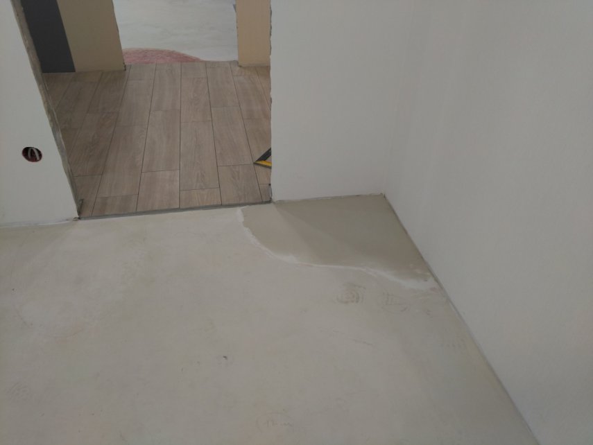

Доброго  дня  ,  я  хотел  в  одной    комнате  2  мм  ,  а  в  другой  3мм.  Ламинат   с  2х  комнат  подвожу  к  плитке  , с  разных  сторон  ,  чуть  ошибся  с  наливным  ,  вот  и  хотел  сыграть  толщиной  подложки  ,  что  бе  подвести  ламинат  к  плитке  идеально  на  одном  уровне  .
3мм  думаете  много  ?  буду  в  итоге  стелить  пленку  и  брать  пенополистирол листами
