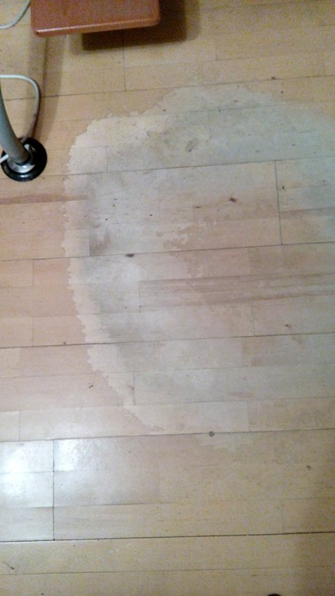

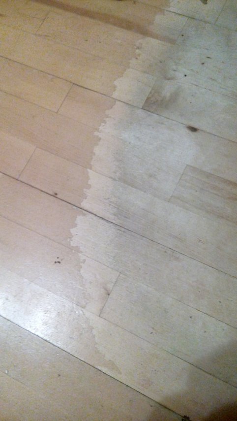

Здравствуйте. Подскажите пожалуйста, какие дальнейшие действия могут быть в данном случае. За несколько лет эксплуатации офисный стул порядком повредил покрытие деревянного пола. как это можно исправить, не прибегая к самому радикальному варианту - полной смене покрытия в комнате? Ниже фото
шлифануть и лаком. Под стул в одном офисе видел люди коврики из прозрачного жесткого полимера подкладывают. У них на полу паркетная доска уложена - помогает. Вроде бы эти коврики даже специально для этого предназначены.
  • 2 месяца спустя...
Да, шлифовка и лак тут должны помочь! Ну а поповоду стула - для дома лучше брать не стандартное кресло на колесиках, а стул на четырех ножках, и на них приклеивать специальные мягкие набойки,чтоб пол не царапали. Такие продаются в Икее
Мне кажется, что даже после шлифовки и лакирования выровнять цвет до конца не получится. Если пол менять не хочется, то можно весь покрасить. Или коврик подстелить.
