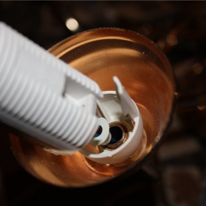

У современных патронов (пластиковые с фиксацией на защёлках) 5776.jpg эти защёлки бывает отламываются, от перегрева патрона (пластмасса пересыхает) или просто от излишней механической нагрузки.
В случае стандартной крышки патрона, она просто меняется на новую.
Но бывает когда защёлка является частью конструкции светильника.
В этом случае предлагаю такой вариант ремонта:
rem_svet-k_1.thumb.JPG.5447e3e57b4e917a28de634933b796f2.JPGrem_svet-k_2.thumb.JPG.93ac8a15592db00735a945f1625441b8.JPGrem_svet-k_3.thumb.JPG.a8190ce8c30d69416efec9b13f65e85b.JPGrem_svet-k_4.thumb.JPG.e4292f997488f4d3495e625974aa4505.JPG
Здесь в качестве соединяющего элемента применяется "штрабс" (кабельная стяжка). Она должна быть из нейлона, иначе вскоре также может пересохнуть и лопнуть. Если одним штрабсом соединять неудобно/невозможно, можно сделать соединитель из нескольких частей, по такому принципу:
Отверстия в донце патрона в районе упоров для защелок сверлятся (при отсутствии)/)увеличиваются (при необходимости) под толщину штрабса.
Если механическое усилие на соединитель очень большое (напр тяжёлый стеклянный плафон), соединитель можно сделать из толстой проволоки (жила кабеля в изоляции).
