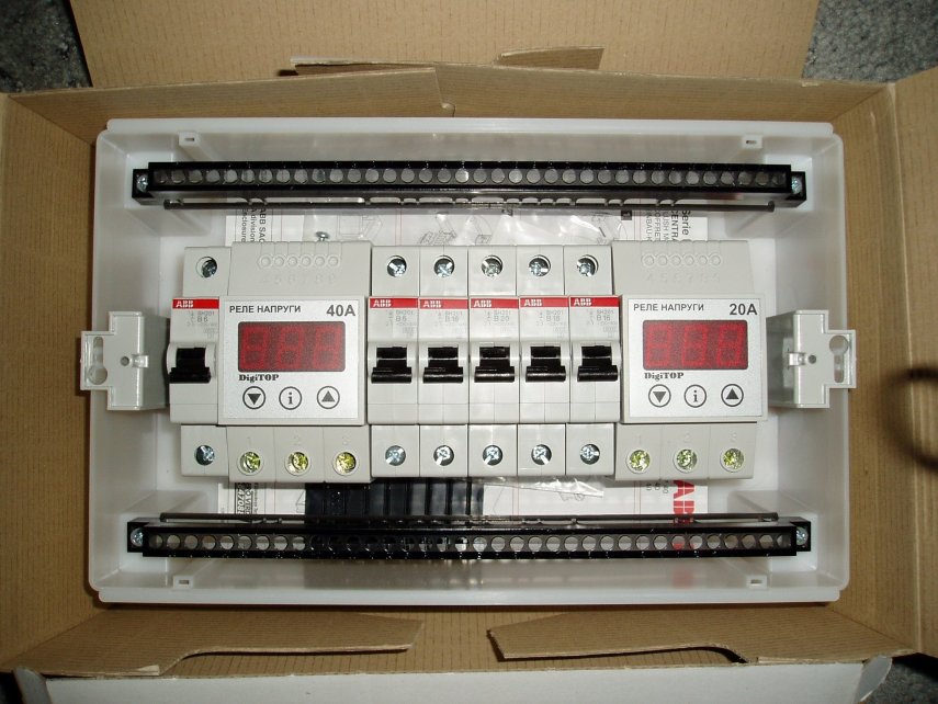

Это как большая распредкоробка, только с дин рейкой внутри, а сверху облицовочная панель. Буду дома, поищу фото как собирал. В пртхожей такое же, только меньших размеров. Тоже буду переделывать еще. Потихоньку старое заменяю. У меня частный дом. Можно через чердак прокидывать новые отдельные линии.
6 минут назад, Evgen сказал:
Под нее в стенке нишу надо выдалбливать?

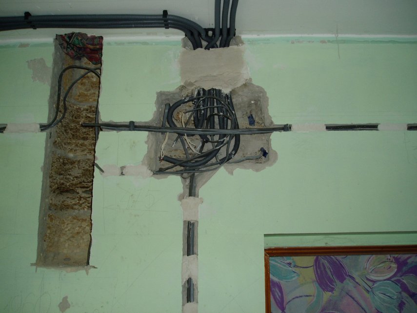

Распредкоробка, щиток. Можно смонтировать в распредкоробке, если без автоматов и замуровать. Да, получится необслуживаемым, но если все соединить качественно, можно и не вспоминать долгие годы. У меня такиеикоробки простояли до капремонта почти 20 лет без проблем на обычных скрутках замурованные в штукатурке. Найти их легко, сверху крышек слой не более 5мм ну и схемы с размерами делаю., . Под обо обои можно вообще заподлицо. Сейчас многие коробки собирал и на пайке и на гильзах и на ваго 222, в т.ч. и силовые линии под 16 автомат. Полет нормальный
Да, внутренний щиток, но есть и наружные. Я специально брал внутренний, чтобы на стенке не торчао ящик.

Дык, я вот это к чему... Лазая по старому городу мы непременно заглядывали в знаменитые одесские дворики и заходили в подъезды. Меня потрясла проводка в них, в старых! Старая Одесса должна была давно сгореть, если бы дома не из ракушечника. Есть где-то фотографии, но далеко не под рукой. Если будешь в районе малой/большой Арнаутских и время будет - загляни в старый подъезд, щёлкни. @tiger960 увидит и все его страхи исякнут.

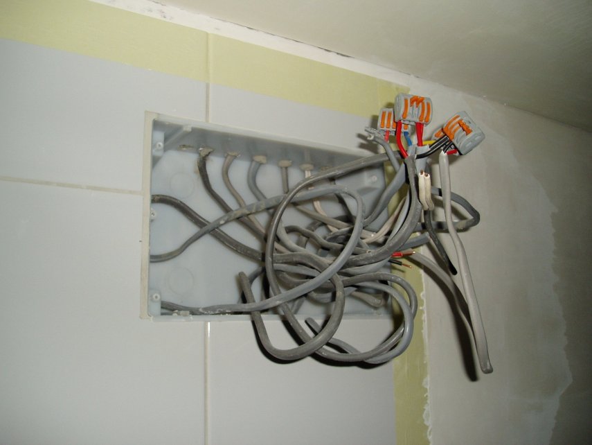

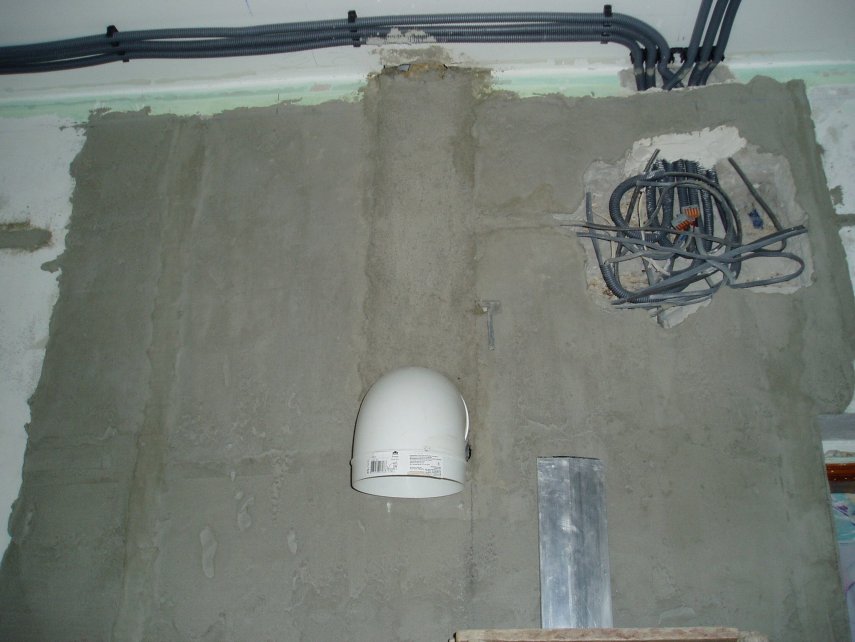

Во -первых я не рекламирую себя как образец для подражания. Я просто предложил. как концепцию, и не агитирую за какой-то конкретный вид соединения проводов. Во-вторых, я думал, что можно догадаться, что на последних фото -  не окончательный вариант монтажа, а времянка. На клеммах ваго 222 очень удобно времянки делать. Ну и в распредщитке все только на винтовых соединениях. В этих щитках клеммники особо некуда засунуть. В распред коробках(глухих) я делал разные соединения. И паял и гильзами обжимал и использовал ваго 222.
Ваго в случае поэтапного ремонта даже предпочтительней.  Паять-то легко. А вот распаивать морока.
8 minutes ago, steamroller said:
распаивать морока
Я на случай форс-мажора всегда оставляю запас. Как и для случая перемонтажа. Да, упаковывать сложнее, но так спокойнее, не нужно потом гильзовать -дотачивать. Хотя в большинстве - это неиспользуемая перестраховка.
