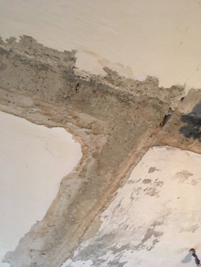

Квартира 45 квадратов в хрущевке 1961 года, дом кирпичный, в квартире несущие стены по периметру, перегородки удалены.

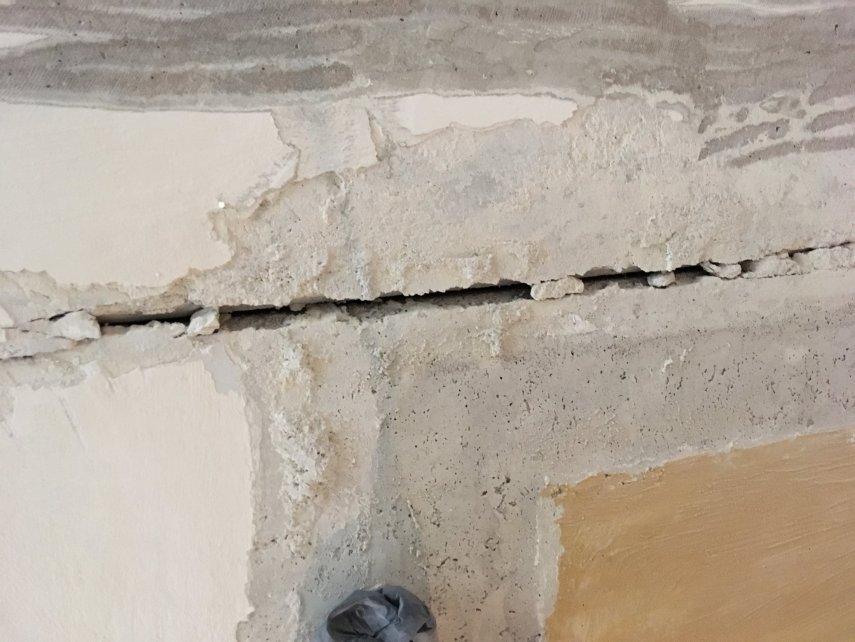

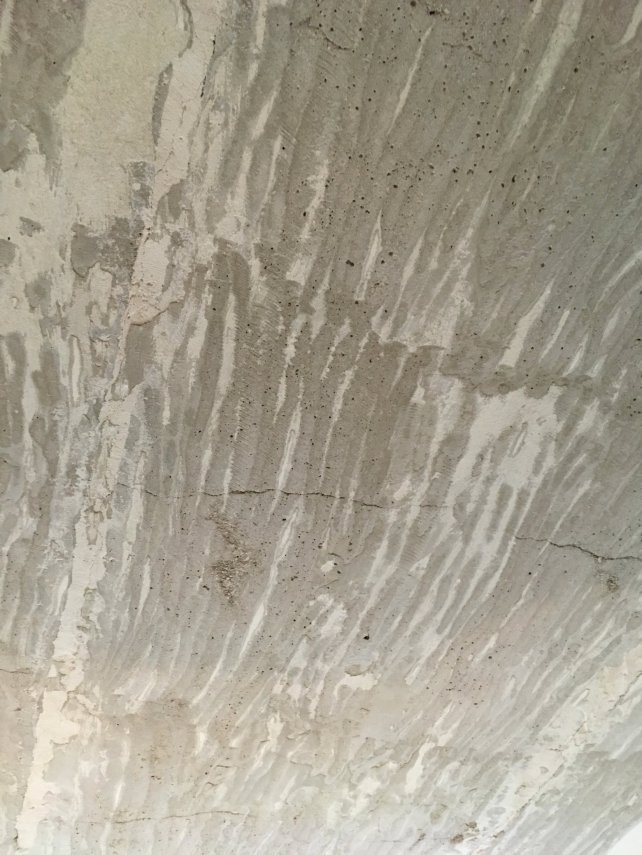

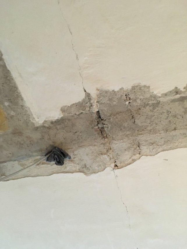

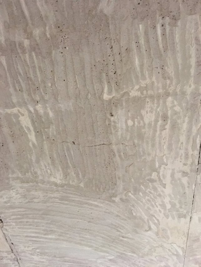

В данный момент с помощью алмазной чашки чистят до плит перекрытия, интересует вопрос можно ли на получившийся результат класть новую штукатурку и не страшны ли трещины на плитах (видны на фотографиях, образовались не в процессе чистки).

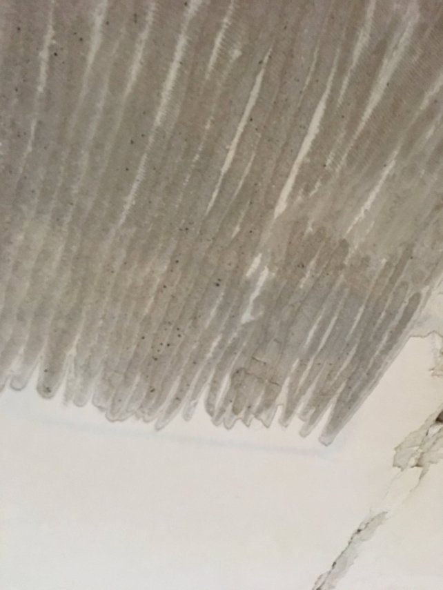

К слову потолок до очистки.

Полос быть не должно. Очистить надо чтобы все было чистое и старого материала не осталось. Армировать стеклосеткой 2*2мм. Но, если плиты перекрытий шевелятся, от трещин это не спасет. От микротрещин помогает латексная краска, но с ней на потолке сложно работать.
Сколько ненужной работы... Достаточно было бы водичкой и шпателем снять набел, да из швов мусор вычистить.
Я бы прогрунтовал, наклеил сетку с напуском на стены и штукатурил вместе со стенами.

++  я бы то же самое посоветовал.
Чуть подробнее:
Побелка промачивается мокрой тряпкой или губкой (можно пульверизатором), как размокнет, легко снимается шпателем. Пыли совсем нет, и грязи почти нет, если делать аккуратно и не лить лмишней
Шпателем все не снимешь, побелка останется в ямках, во впадинах, в трещинах и т.п., поэтому потом потолок надо хорошо вымыть мокрой тряпкой.
Вымыть так, что бы тряпка не белила. Ну и конечно вычистить глубокие швы от старой и растрескавшейся штукатурки и шпаклевки.

Побелка промачивается мокрой тряпкой или губкой (можно пульверизатором), как размокнет, легко снимается шпателем. Пыли совсем нет, и грязи почти нет, если делать аккуратно и не лить лишней воды.
Ну а дальше делать так, как советовал Manul.
Лучше не промывать, а грунтовкой хорошо пройтись, особенно по швам.
