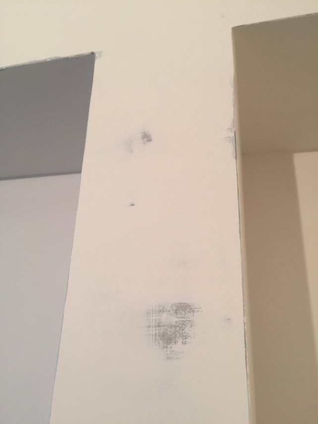

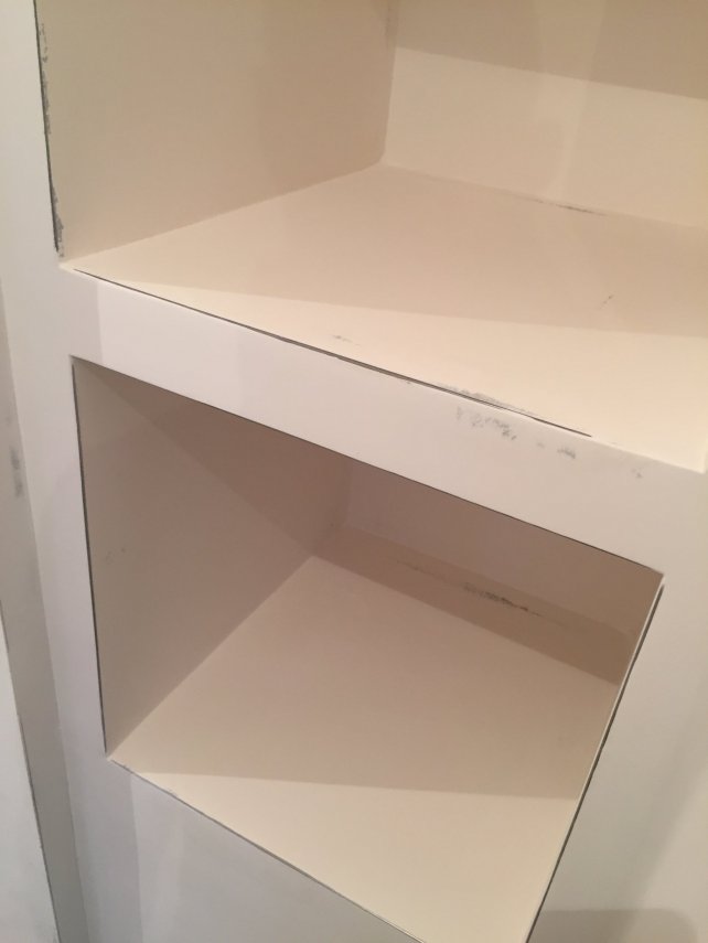

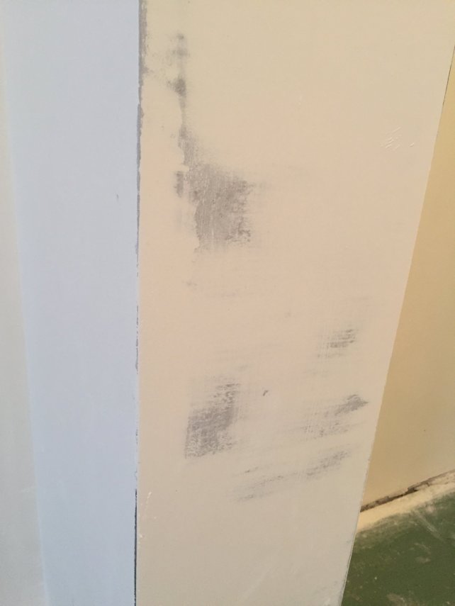

Добрый день. Хочу посоветоваться с профессионалами. Имеются ниши из гипсокартона. Планирую красить их. Были зашпаклеваны и отшлифованы. Но при шлифовке в некоторых местах появились "островки" . И так же стал виден перфорированный уголок на углах. Нужно ли еще нанести слой шпаклевки и скрыть эти дефекты или при покраске в несколько слоев это все скроется? Планируется белый или серый тон краски.
Заранее спасибо всем за ответы
От укрывистости краски зависит.  Если не "закроет", я в таких случаях эти места шпатлюю белой шпатлевкой, грунтую (1 грунтовки :1 воды) и крашу. Шпатлевать лучше после первого слоя краски. Заодно после нанесения первого слоя будут видны все неровности (если они имеются).
Вы попробуйте покрасить сам перфорированный угол (если он у Вас остался) валиком 10 см. Все вопросы отпадут сразу. Заодно и адгезию краски проверите с металлом.
