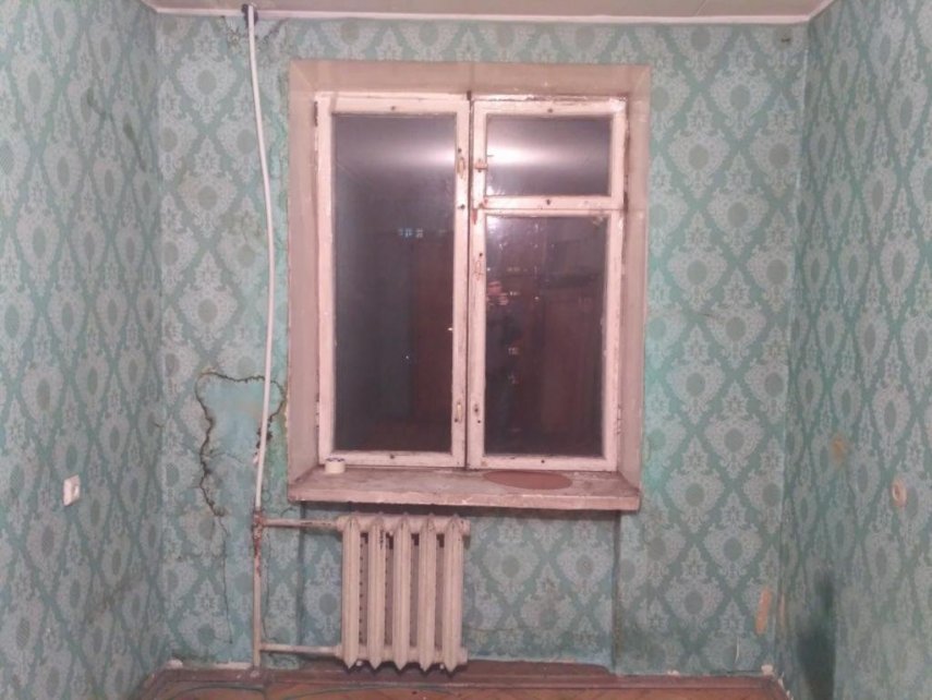

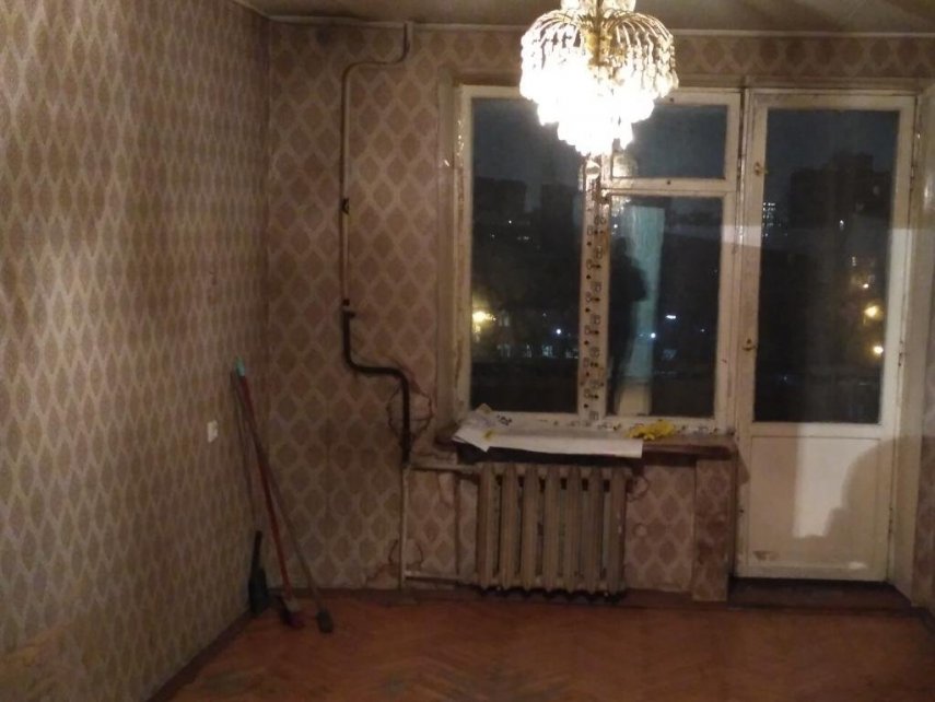

В одной комнате судя по всему прорывало трубу в этой квартире или в квартире соседей сверху и ДЭЗ установил пластиковую трубу, которая вероятно тоже в последствии текла, судя по следам на обоях.IMG_20171221_201811m.thumb.jpg.17df9ccdb1761bb49393490fc95e4949.jpg
Вся эта стена будет закрываться фальш стеной из гипсокартона. Но я стремаюсь оставлять такую трубу. Переделывать или не трогать? А если переделывать, то привлекать УК для этого или частных мастеров? Обязана УК приварить нормальные металлические трубы или имеют право и такие сопли оставлять?

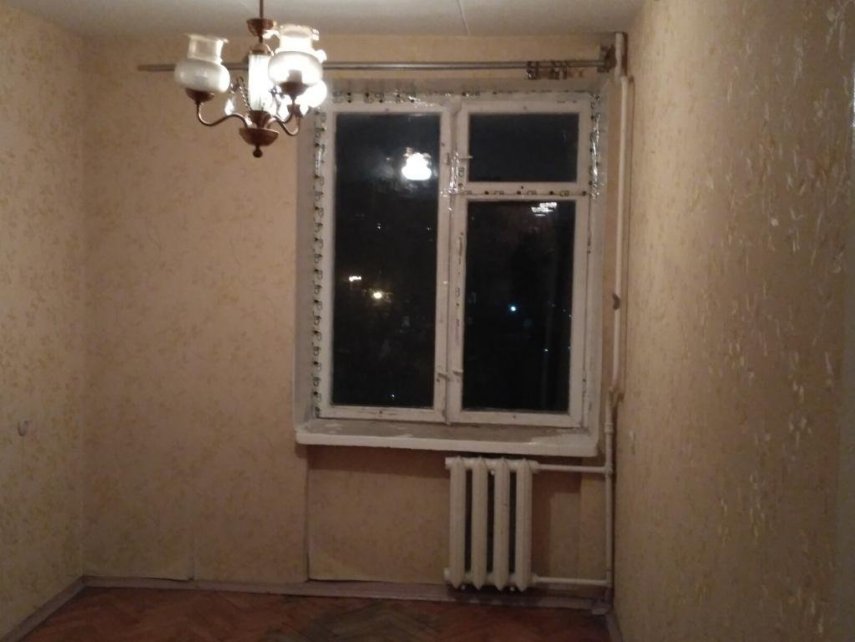

Идем дальше. Стояки в других двух комнатах изогнуты. Как я понимаю это для компенсации температурного расширения труб сделано, и нам просто не повезло с этажом?
 IMG_20171221_201838m.thumb.jpg.dbce20372ba03ad50516587f079b18f1.jpgIMG_20171221_203219m.thumb.jpg.e67c70b7b75856638fb62d23e287e669.jpg
Оставить как есть? Стены тоже будут зашиваться гипсокартоном, но в случае со второй фотографией очень расточительно делать фальш стену такой толщины, что бы скрыть этот изгиб.

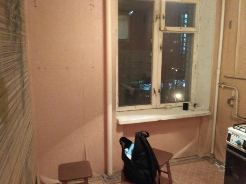

Поехали дальше. На кухне вместо батареи просто толстая труба. IMG_20171221_203410m.thumb.jpg.8d9f7147945569a28bf1996dd006ba05.jpg
Это стояк отопления или ГВС? Ну и как так, кухня и без батареи? Удивительно.

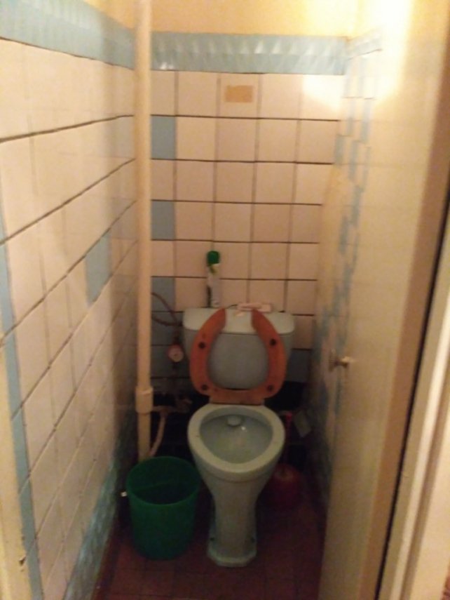

Далее ванная комната и туалет. В ванной стояк горячей воды, в туалете холодной. И та и другая трубы находятся на расстоянии примерно 40 см от стены. IMG_20171221_203335m.thumb.jpg.97a2caef85f4bf9469359bc29c51cdb6.jpgIMG_20171221_203326m.thumb.jpg.4621fc217c07a658bca57033463389d4.jpg
При объединении санузла, что-то можно сделать с этими стояками, или лучше не трогать и зашить в короб, предварительно вырезав изгиб "полотенцесушителя" в ванной?

3 часа назад, Bur Poch сказал:
Не вижу связи. Если бы пластиковая труба когда-то текла, то она бы текла и сейчас. Осмотрите соединения, они текут?
Воды нет. налет ржавчины есть. Может при включении/отключении отопления из-за температурных расширений или давления текло. Сейчас проверить не могу, а ждать конца отопительного сезона времени нет. Просто лишнее резьбовое соединение - слабое звено.

Ну да. Изгибы на стояках это и есть компенсаторы, у вас видимо средний этаж. А на кухне зачем батарея, там же печка есть ))).(шютко). Стояки, конечно же лучше стальные, переделать то всё можно, но насколько вы готовы к затратам, удовольствие не из дешевых. Отключить стояки зимой могут, но не на долго, там больше лень слесаря, это же надо пойти в подвал/на чердак, перекрыть, скинуть воду, потом открыть, продавить воздух. Вобщем где то отключают, где то нет, еще и погоду за окном смотрят, если морозы сильные, тогда откажут, если слабый минус, то вполне могут пойти на встречу, но к примеру не будут рубить все стояки, а по одному, чтобы их не задалбывали звонками, мол где отопление.

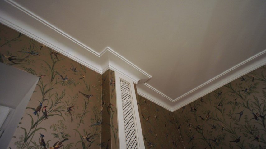

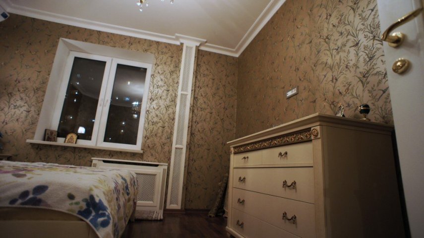

Короба на стояках не обязательно зашивать наглухо, можно совместить со съёмными панелями, смотрится вполне зачетно и богато))), и доступ обеспечен без ущерба окружающей обстановке.
falshstena.jpg.4b9f3bf8c5443f2eebd4352abbc3c14f.jpg49214720731-dizajn-reklama-dekorativnoe-oformlenie-trub-n4268.jpg.5ce8324461c4e129f6b2383b0b381a5a.jpgDSC3698-1024x574.thumb.jpg.cfe7b4af666e3eae0ba08057453b90d9.jpgDSC3700-1024x574.thumb.jpg.5cf67231d7e75847e3dd274ba6f21a74.jpgS-pomoshhyu-dekupazha-4-768x512.jpg.3ad6e1a84ede3a4c7a99d3f199d53565.jpg
