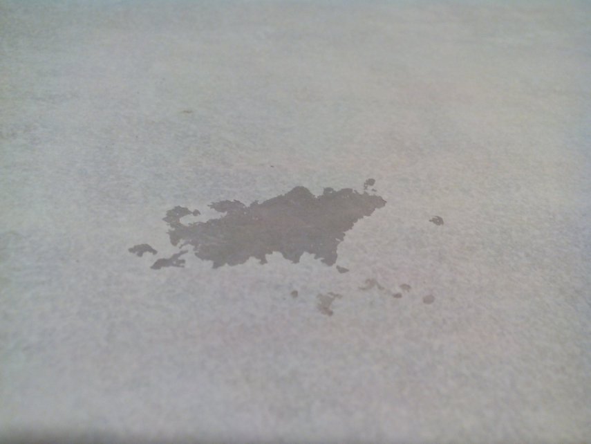

Подготовил поверхность под поклейку обоями: шпаклевка Фуген, далее грунт Боларс Акрил Праймер 2 слоя (чтобы стена побелее была), потом ещё клеем обойным прошелся.
И решил на всякий случай проверить, как все эти слои на шпаклевке держатся. Взял полоску малярного скотча, приклеил, отодрал и ... все грунтовки отвалились до Фугена. Я правильно понимаю, что такая поверхность под обои не годится? Вопросы: почему так вышло и как исправить?

Не пользовал такой грунт, но предположу, что грунт довольно таки "жирный", т.е. насыщенный, посему его следовало разбавить чутка, тогда бы первый слой впитался в шпаклёвку. Не всегда стоит грунтовать два слоя, особенно если грунт создаёт довольно плотную плёнку ибо получилось, что первый слой слабо/поверхностно впитался в шпаклёвку, затем нанесли второй слой. Получилась пленка не впитавшаяся на некую глубину в шпаклевку. Затем нанесли обойный клей, который не всегда быстро высыхает, особенно если ему некуда впитываться. Как следствие грунт подраскис под клеем, т.е. как бы "отпарился" . Влага проникла под плёнку грунта но не просохла, хотя поверхность казалась сухой. И тут скотч с клеящим слоем более мощным чем сцепление не проникшего и подраскисшего грунта с поверхностью увлажнённой шпаклевки.  Обои могли бы вполне и приклеиться, дайте еще стене просохнуть. А вообще слишком переусердствовали, сделали слишком толстую плёнку грунта, такое усердие в данном случае не нужно. Если хотели грунтовать клеем, тогда можно было просто разбавленным клеем пройти без грунта, если привычка всё подряд мазать грунтом, тогда надо было разбавить его, один слой, чтобы он впитался, а потом прокатать опять же разбавленным обойным клеем. Вы же от усердия или боязни сделать, что то не так, создали на стене подобие "целофановой плёнки". Мне как то так кажется.
Грунт этот на краску похож, густой. Разбавлял его водой, стал пожиже, но всё равно не как вода или тот же Церезит (на банке написано воды не более 5% добавлять, но я побольше добавил). Два слоя, так как поверхность была уж больно темная, хотелось посветлее сделать - обои светлые.
Решил сегодня попробовать содрать весь этот грунт тем же скотчем. Отходит где тяжелее, где легче. А местами отрывается Фуген от Ротбанда маленькими кусочками! Может, тест со скотчем слишком жёсткий, и так прочность поверхности проверять нельзя? Может, боларсу еще время нужно (я его около недели назад наносил)?
