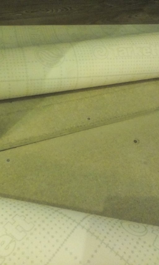

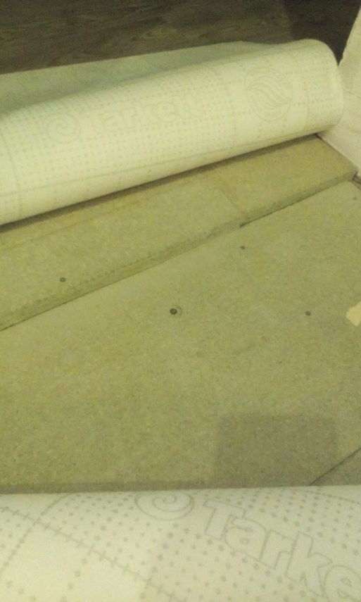

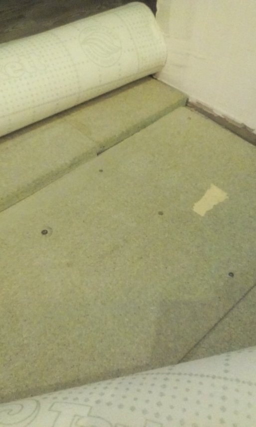

Добрый вечер строители, монтировал пол и так получилось,что в одном месте на стыке перепад 2 см, подскажите идеи, как наиболее лучше его, если не убрать, то хотябы сделать более менее нормальный вид.

Всем спасибо, возможности переложить пол нету,попробую использовать многоуровневый порог, чтобы хоть как то убрать перепад,
Пол кстати quick deck плиты
