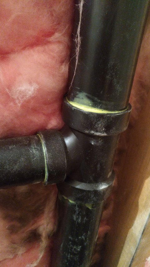

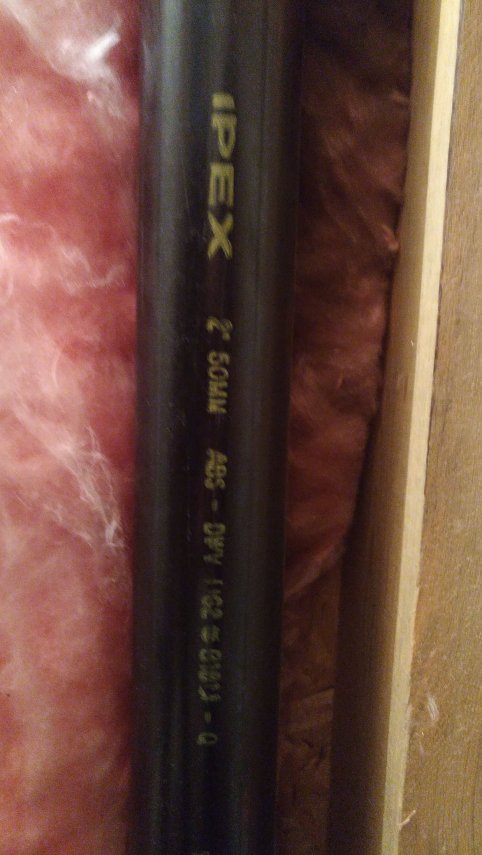

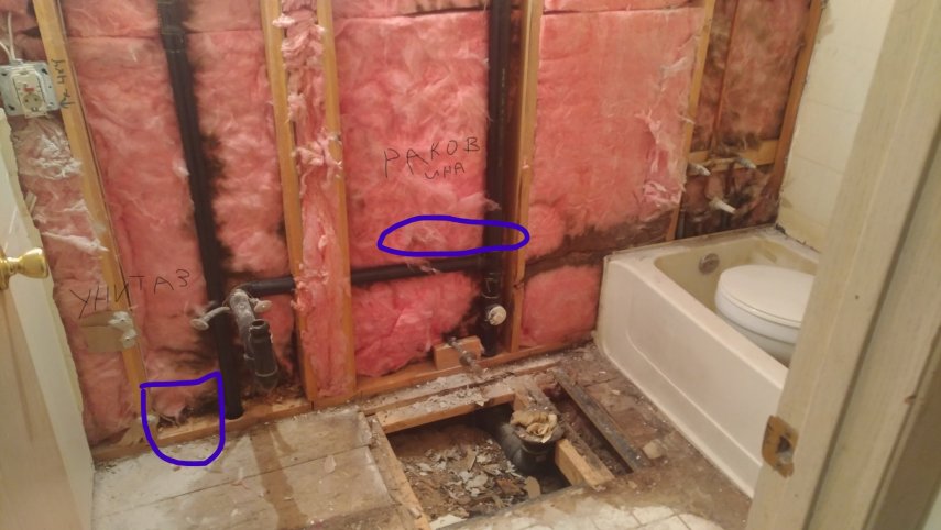

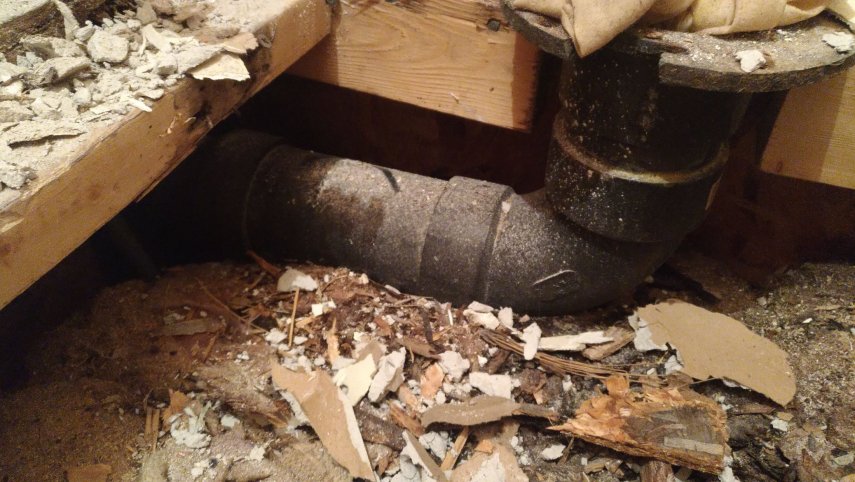

Доброго времени суток, решили в ванной комнате сделать ремонт, начнем с того, что дом так называемый Канадский, строили хз кто и как, но вскрыв гипсокартон мы увидели канализацию не совсем нами известную серую, трубы все склеяны как будто клей моментом, фото ниже, хотели бы переделать на нормальный серый пластик, но вот незнаем как с чего начать, раньше унитаз был подключен с пола, со временем прокладка между унитазом и флянцем кончилась и пошла течь на 1 этаж.. сейчас хотим переместить унитаз к стене, а не посередине как на фото, где как найти переходники

А крупный план можете сфотографировать, чтобы видно было место куда переносить.
@Сеня_Веня - для начала вам надо найти на трубе или фитингах шильдик либо надпись  с названием фирмы производителя, потом инструкцию по монтажу и их диллеров, где можно будет купить клей и трубы. На мой взгляд, это пока лучший вариант решения проблемы.
да хотелось бы переделать этот магический черный на серый, черный похож на 80` где-то.. и ломать резать лишний раз пластик не охото, чтоб потом не пришлось это восстанавливать какими нибудь гибкими шлангами с хомутами..

Шильдик -то есть, но представительства в России я, по крайней мере не нашел. В Канаде есть, но не ехать же туда за трубами.
Как вариант, можно подобрать резиновую муфту переходник и вклеить внутрь трубы на MS-полимер. Причем вклеивать лучше в стояк ниже тройника, а от него уже привычной серой канализацией.
@Сеня_Веня - сочетать разные схемы , клеевые и раструбные, в вашей аномально холодной климатической зоне весьма опасно, да и в более щадящих температурных условиях это делать неразумно.Гарантий на герметичность не будет никаких. Есть предложение обратится для приобретения труб и фитингов, а так же монтажа этой системы к организациям в Якутске, которые монтируют системы центрального пылеудаления либо системы водоочистки и водоподготовки для бассейнов. Именно там применяют системы трубопроводов на клеевых соединениях. Это могут быть трубы и фитинги Genova  ABS DWV Fittings , либо другие из такого же материала. вот ещё тех.документация http://www.ipexna.com/u...cal-library/
