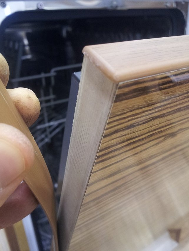

Отклеилась кромка ПВХ 2мм от МДФ, нужен совет! В сети советуют два способа - если остался старый клей, нагреть утюгом/феном. Если клея нет, то любой моментальный клей для пластика.
У меня клей на МДФ остался, но его или мало или не могу достаточно нагреть (нагреваю утюгом), и кромка не приклеивается. Значит, нужно намазать новым клеем. Но я переживаю - прилипнет мой клей (тот же "Момент") к тому, который там уже есть? Экспериментировать не хочу, поэтому спрашиваю здесь. Спасибо за ответы!
