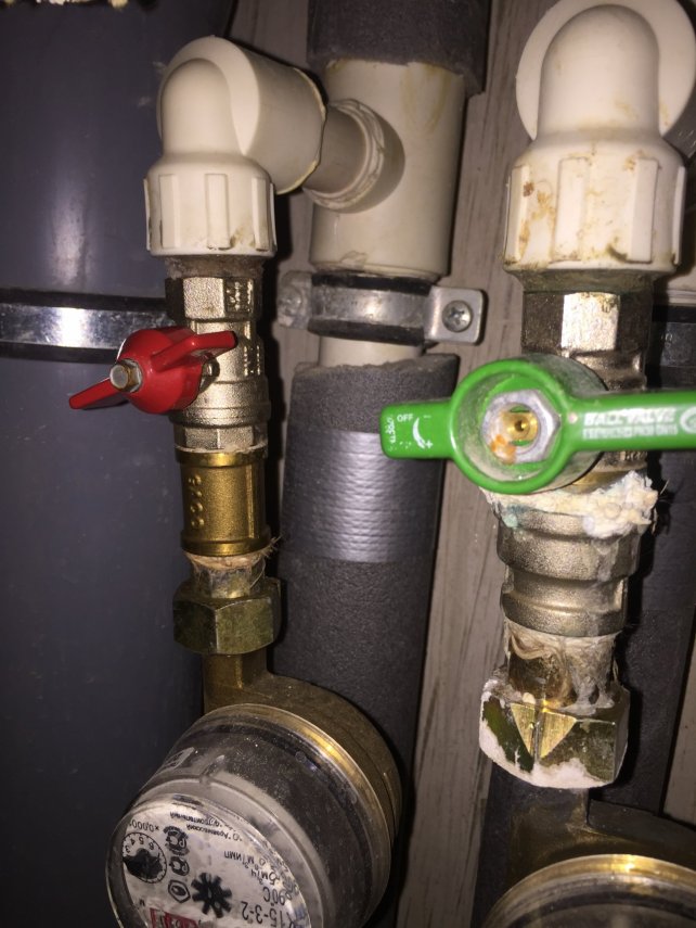

Добрый день всем. В общем потекла у меня душевая, выяснил причину, нашел что нужно заменить.
И тут возник вопрооос перекрыть воду. А кран то шаровой (холодная вода слева) не хочет крутиться до конца, горячая справа крутится хорошо. В перспективе думаю заменить тот что не вертится но хотел посоветоваться: что лучше купить что бы забыть про это лет на 5 хотя бы. Фото того что имеется сейчас прилагаю.

Бывает. У меня один, хоть и буггати!!! крутиться плохо, а менять лень, пассатижы рядом повесил и кручу)))) Попробуйте пока не кран менять а ручку только, на вот такую
Только что, KGB сказал:
Страшно крутить даже разводным ключом. Баек начитался что шар может сорваться и всё полетит в разные стороны))) хочу понять что лучше купить один раз подороже и спать спокойно
Пс:в ванной вот уже докрутился пассатижами:D
Если 5 лет не крутить то и Бугатти колом встанет. Шаровые краны надо иногда крутить, как минимум(!!!) раз в год, хотя это в какой то мере зависит от "чистоты" трубопровода, можно и раз в полгода,чтобы сбросить с шара всякий шлам. Чтобы не отламывать барашек, закисший кран надо расходить, но не за одну минуту, а потихоньку расхаживая его туда-сюда. Краны встречаются двух типов: у одних под барашком есть гайка, у других нет. Если гайка есть, то снимаем барашка, ослабляем эту гаечку и НЕ СПЕША начинаем расхаживать кран, т.е. получается мы маленько ослабляем зажим шарика. В таком положении возможно не большое подтекание воды из под гайки, это не страшно, подтекание возможно в среднем положении крана, это особенности конструктива. Вобщем не спеша, без диких усилий по миллиметрику начинаем раскачивать шар, на это дело можно убить минут 15. Вобщем как кран раскачали до конца, гаечку подтягиваем обратно и ставим барашка, пользуемся дальше и не забываем иногда крутануть его тудой-сюдой. Если под барашком нет гаечки, то и ослаблять нечего, пытаемся также раскачивать по тихоньку, но если он начнет протекать, то его лучше заменить, но не обязательно срочно, подткать он скорее всего будет в среднем положении между Откр. и Закр. Если течет во всех положениях тогда под замену однозначно. И главное не прилагать БОЛЬШИХ усилий, ибо есть риск сломать сам шток внутри крана, тогда замена однозначно.

раз в 3-4 месяца готов крутить, чаще не то что лень, просто неудобно по всем углам дома лазить за этим.
Пс: приходил сантехник из ук, перекрыл воду и потом не мог ее долго обратно открыть) доступ там к этим кранам окошко 20х20 см, по совокупности потому и хочу замену произвети.

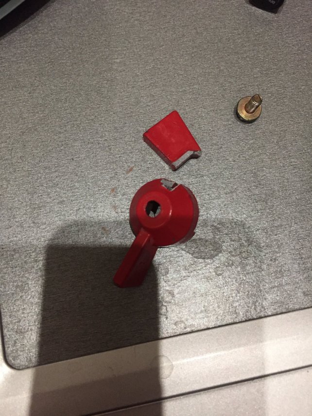

У меня вот этот товарищ теперь.
В общем как тут и советовали:)
Это валтек вентиль. меняйте его на бугати или нечто подобное. Вам не повезло. Один из из 10- гавно. Такая фирма.
Если честно, то такого вида кран вообще никуда не годится. Проверено.
