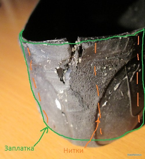

Дано:
Ласты - 2 штуки. Начали рваться по задней стенке, так как надеваются при помощи пальца и мата. Но производители сделали их, по ходу дела, одноразовыми. Ибо они не прожили и пяти циклов надеть-снять. Выкидывать крайне жалко. Что это за материал - хз абсолютно. Я думал, что резина, но какая-то особенная. Она на ощупь как резина, но не совсем. Как будто на ней есть тонкая жирная пленка, которая не убирается растворителями.
Что делалось:
Клеилось. Всем, чем только можно. Моментальный, Момент обычный, Момент резиновый, еще каким-то спецклеем, вот не вспомню даже сейчас, пистолетом клеевым.
Результат:
0
Уже ума не приложу, что можно сделать. С точки зрения усиления есть возможность приклеить задник сапог резиновых. На эстетику плевать.
Главное, чтобы сделать и это держалось.
ЗЫ Новые не предлагайте, потому что покупать новые каждый раз слишком масляно, а дорогие не нужны в виду не очень частого их использования (но не настолько нечастого, чтобы выкидывать сразу после использования)
"Моменты", как показала практика, для обувных дел не годятся. Что касаемо обуви клею клеем "Спрут", если клеить по инструкции держит как надо, проверено. Ну а по поводу ремонта задника мысля такая: снаружи приклеить заплатку на всю пятку из сапожной резины, а когда приклеится прошить лавсановыми (или подобными нитками. На какое то время хватит, пока будешь деньги на хорошие ласты копить.:) IMG_0808.JPG.3c9b50c5247f7565ba41bfc13068f1fc.JPG.c4bf206623bf276ff24dae18d6d0d64c.JPG

А по теме: если резина такая плохая, то не факт, что начнет рваться в тех местах, где кончается заплатка. Я ласты уже сто лет в руках не держал, но раньше были ласты с ремешками, т.е. безразмерные. Посему может быть приколхозить к этим ластам ремешки или типа резинок как на босоножках, и одевать будет проще, и ногти можно не стричь))).
