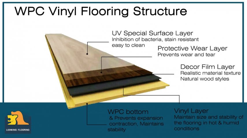

Вроде влаги не боятся и достаточно толстые, чтобы быть тёплыми. И нифига они не дешёвые. Кто такие использовал, подскажите, как они в деле..

Пока непонятно. Сомневаетесь в пвх, но заинтересовал вас именно пвх-ламинат
Такое впечатление что про разные вещи разговор идет:
2 часа назад, Superada сказал:
(ДПК) — это материалы, где древесина смешивается с мономерами,
А на картинке "Основной слой из ПВХ", а это кажись никак не древесина с мономерами:noddle:
Да это я сам затупил. На сайте под WPC описанием была эта картинка)
Смысл в том, что из ДПК теперь не только террасную доску делают, но и аналог ПВХ, кварц-винилового замкового ламината. А так как на кухне у меня только стяжка без тёплого пола, хочется не в тапочках ходить, а босиком. Вроде как ДПК ламинат 7 мм, ПВХ 2.5-4.5 и чисто теоретически должен быть теплее, но фиг его знает. Нужны люди с опытом использования такого покрытия.

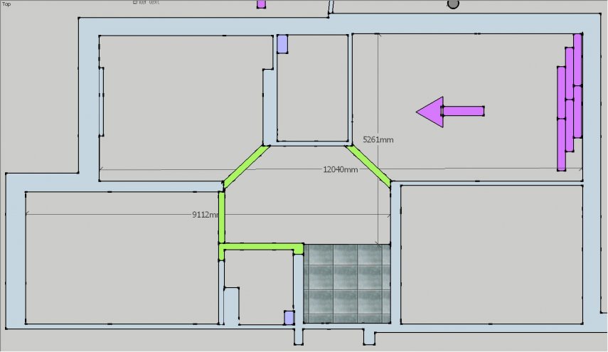

Пол нормальный, без подогрева. Не жарко, но и не на цыпочках, как собака не ходишь, в носках. Но надо будет замерить термопарой температуру поверхности. Меня тут убеждают ламинат положить на кухню, тогда, теоретически, можно обойтись без порожков с коридором. Но так у меня получается длина покрытия почти 12 метров. Не вспучит ли у меня пол при такой укладке?

Не объединять что с чем конкретно?
