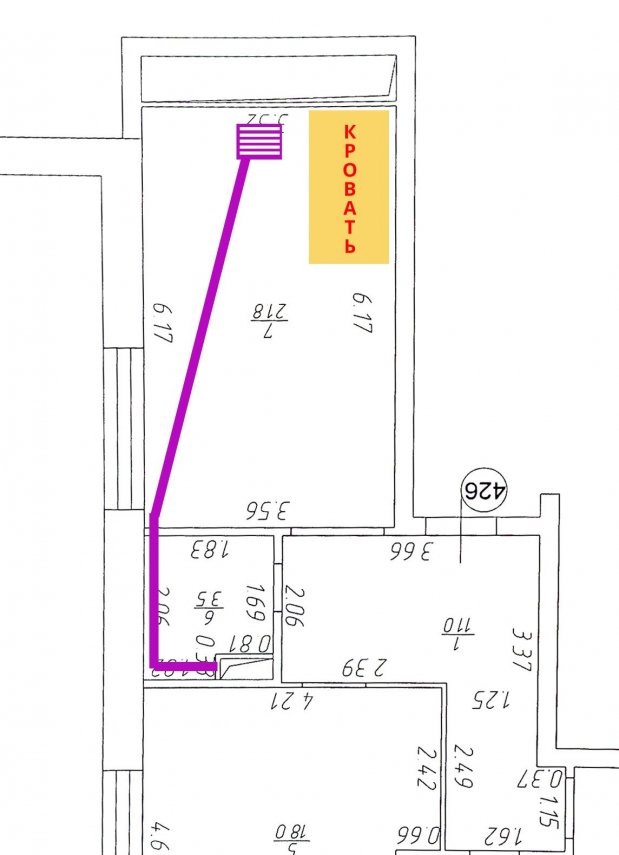

Как сделать грамотно вентиляцию?
В детской кровать находится в глухом углу. Боюсь там будут проблемы в вентилированием воздуха. Есть ли смысл сделать вот такой канал вентилирования под гипсокартонным потолком.
6 минут назад, adigamov сказал:
Только если в вентканале, к которому собираетесь присоединится гири улетают вверх со свистом. Про гиря я конечно пошутил, но если неважная тяга в вентканале, то тяги в вентиляции практически не будет. А принудиловка - это постоянный шум
Сквозняк может возникнуть в районе кровати. Легко простудиться. Я бы так не делал. Мало того, бывает что при определенных погодных условиях в некоторых домах возникает обратная тяга.
