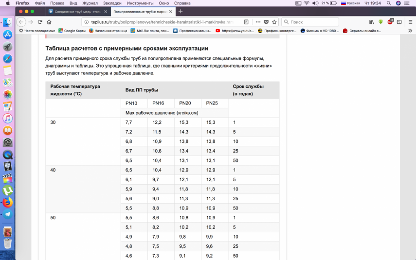

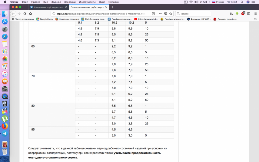

Пластик на отопление ставят только клубы, кафе и нерадивые застройщики. Григоричь как-то таблицу жизни ПП по горячей воде публиковал, там что-то вроде 5 лет на отоплении.
Э,мужики.Совсем перепугали.У нас "в плановом порядке" УК меняла сталь на ПП во всем доме.Но почему то только 2 стояка из 4-х.Сейчас в 2-х спальнях ПП с чердака на чугунную батарею и дальше вниз к соседу.Лет 5 точно прошло.Как бы не больше.Это что ж,мы скоро затапливать  начнем кипятком друг друга? Это ж на фига такая смена труб была?
А стальных (в общественных помещениях) я уже давно не видал.Медных тем более.Везде ПП.Их что же планируют менять каждые 5 лет?
Вроде понятно.У меня на батарее висит рельсовый термометр.Пару раз смотрел.Было и 40 и 51 градус.Может и больше бывает А давление какое понятия не имею.Оно примерно хоть в каких пределах бывает?
17 минут назад, Рыбак сказал:
Всю зиму такая температура? У нас до трубы не дотронешься, обжигает. Давление в системе зависит от этажности дома и на каком этаже квартира. Обычно около 5 бар.
