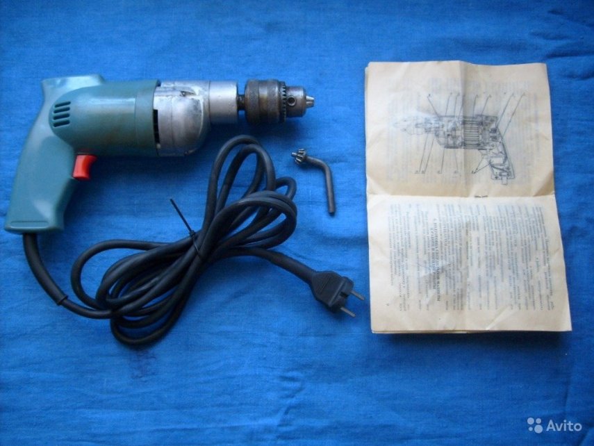

Вот существует такая дрель (см. картинку). Вроде бы это ИЭ 1032. На авито видел неск. объявлений и ключевое то, что все авторы пишут, что она вечная или неубиваемая. Это правда удачная модель дрели? Нужна какая-то недорогая дрель для редких мелких работ (сборка деревянных ящиков, сверление мелких дырок в мелких предметах, сверление кирпича) - взять такую за 800...1500 руб, разобрать-почистить-смазать или народ посоветует какой-нибудь б/у Bosh/Makita?

Дрель и вправду неубиваемая, но есть у неё некоторые минусы: нет регулировки оборотов (для работы в качестве шуруповерта не годится) и щётки на неё, кмк, сейчас трудно найти.

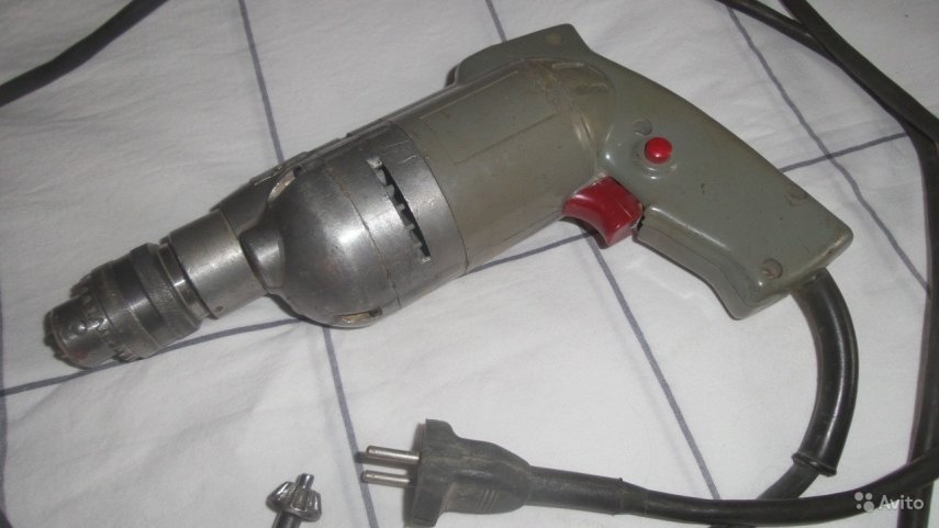

Эта дрель у меня не успела сломаться - её водила стырил. Но до этого печального события служила лет 20 или больше. А товарищ @Evgenik прав и не прав. Прав, что неубиваемая, а недостатки лечились "коробочкой", про которую я тут где-то рассказывал. Мало того, в эти советские дрели и реверс делался. Только в этой конкретной модели переключатель щёток вешался на шнурке - негде его врезать. Была другая, там фильтр выдирался и тумблер реверса вместо него.
Один недостаток был - не сделать из неё ударную. Были попытки, но из-за конической посадки патрона тот слетал. Ну, еще патрон был девятка. Недостаток лечился проточкой сверла.

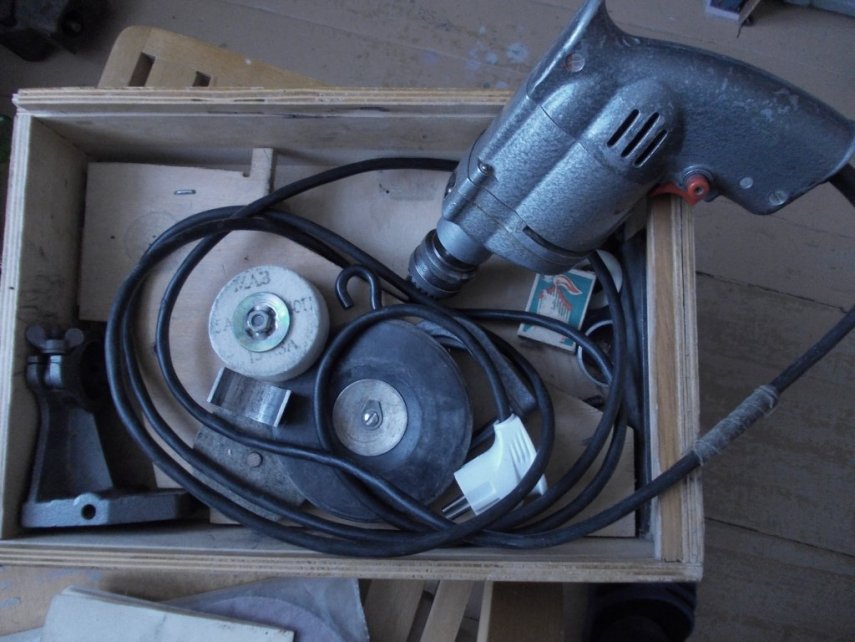

А вот еще девайс. Целый набор. Дата изготовления 81-й год. Сделан в Перми. Они исчезали из магазинов мгновенно -  ловить приходилось.
