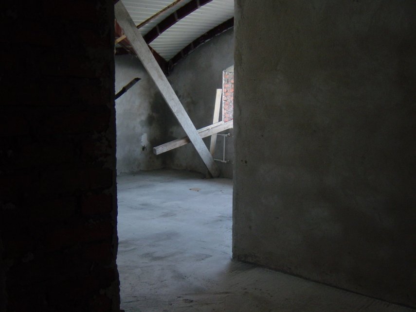

Как сделать потолок при разной по геометрии крыши
это мансардный этаж 10этаж.
Крыша сэндвич панели. как вообще делается потолок . ? в таких квартирах?
2. Есть участок овальной геометрии, не плоский прямой, а чуть сферический_ хотелось бы повторить его в потолке

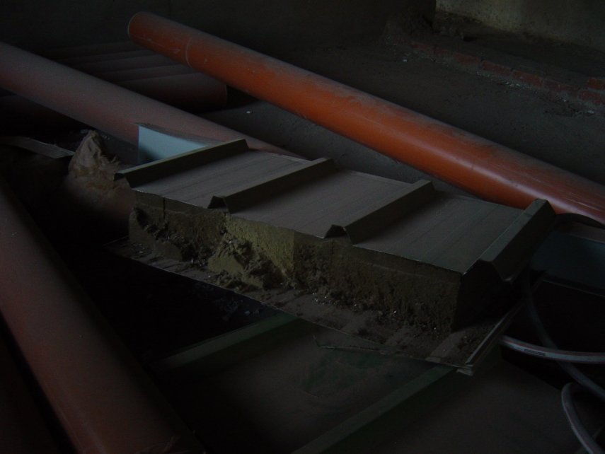

Крыша из сэндвич панелей! На фото разрез. На мансарда отопление, водопровод, канализация, балкон - ЧТО ЕЩЕ НАДО ДЛЯ ХОРОШЕЙ ЖИЗНИ.Нужен советы мастера как сделать правильно тепло паро и з о л я ц и ю  и оформить потолок.

Высота потолка в самом низком месте?
Высота в дальнем углу 1900мм , потом в стене полноценное окно высото до потолка 2300мм
высота  а при входе в мансарду 3000мм.
Я на фотках вижу потеки, поэтому и вопрос, и этот вопрос самый существенный,  с чего начать , т.к.такое колво железа где то да и даст конденсат
То что зашить гкл эту красату,тут всё понятно. Главное чтобы потом не было пятен воды и плесени на потолке
Те темные места это прошлые строительные дела . Стены сухие. Небол шо конденсат образуется на железе в середине потолка. Думаем об паро тепло изоляции.
А вот насчет залить красоту, то я бы большие балки оставила бы видимыми и сделала бы их пол дерево   накладками.
Вот только есть большой участок сферический , как бы его повторить в потолке....
